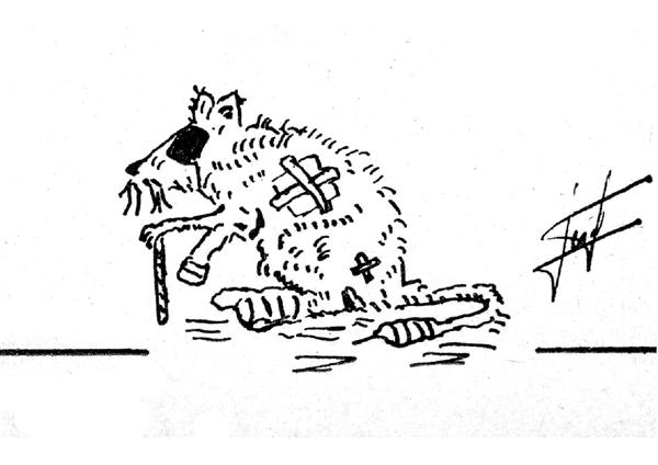

Je viens de découvrir ce sujet, quelle gueule ce Bince....
Vous le savez tous, Jacques Lerat aimait bien se caricaturer... surtout son nom, je pense qu'il a dû en entendre étant jeune....
Voici un de ses propres dessin....
paru dans le M.R.A. n°264, de 1961. Sur le plan du Bince d'ailleurs se trouve un de ces dessins, si quelqu'un peut agrandir ce coin.... le dessin a l'air croquignolesque... et je ne le connais pas.
