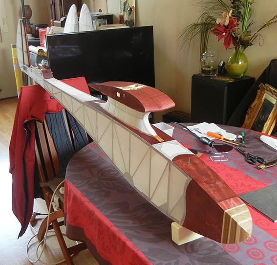

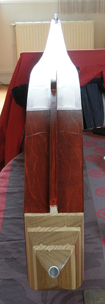

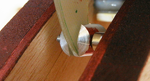

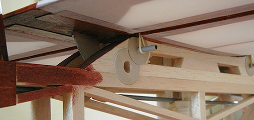

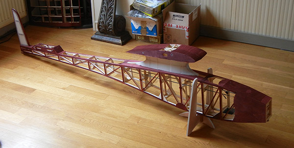

suite et fin de mon stab ; je voulais une commande simple et un montage rapide… comme d'habitude l'accès est limité… faudra pas avoir la tremblotte sur le terrain Laughing
Stab en place
un trou d'accès pour la vis de chape faite maison
chape en place et débattements ok

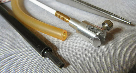

Les outils necessaires : un bout de durit pour enfiler la vis au travers du fuselage et une clé btr à rallonge pour être à l'aise
j'aime bien la simplicité MDR
je vais pouvoir traiter la finition du fuselage Zzz
Au passage, j'ai aussi coffré l'extrados du pylône ; reste à faire une "trappe" d'accès pour accéder au ressort de maintien des ailes.
à suivre

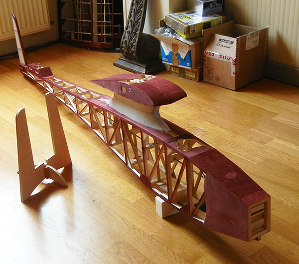

pendant que la teinte sèche… confection d'un berceau qui remplacera ce bloc de polystyrène de chantier Laughing
désolé pour le broll en arrière-plan…
Logiquement fond-dur cet aprèm dans l'atelier jardin (21°, petite brise pour bien s'aérer Wink les moucheron n'ont qu'à bien se tenir… à l'écard MDR
à suivre
je vais bien le finir ce Leprechaun version "maquette" [scie] [cours]

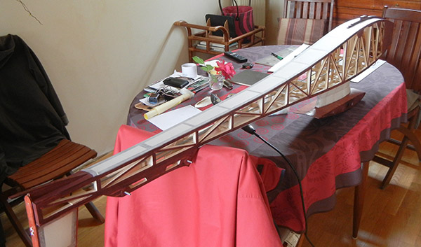

j'ai jamais entoilé autant de surface au diacov Laughing
Mon Sayers était moins entoilé… on va y aller mollo recto/verso pour ne pas vriller Very Happy (là c'est juste pointé sur le pourtour)…
à suivre… si je n'explose pas avec cet orage violent MDR

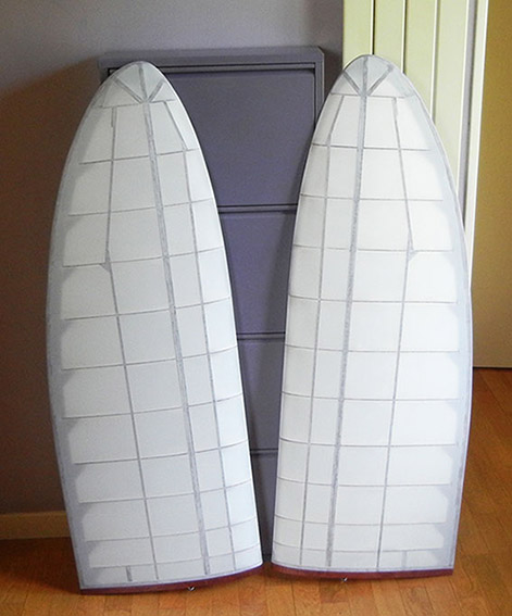

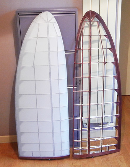

Et de 1 d'entoilée Very Happy
on va laisser reposer avant une dernière re-tension globale pour bien stabiliser.
j'adore le diacov ; la structure ressort bien, et quand on construit "rigide" il n'y a pas de déformations Very Happy Je teinterais après essai du 1er vol.
112gr de diacov quand même… mais si mes calculs sont bons, je vais frôler les 3kg au final (voir dépasser d'un poil à l'équilibrage en ordre de vol…
Toujours si mes calculs sont bons… je devrais avoir 12gr de différence entre chaque aile… (c'est ce que j'avais avant entoilage).
Pour "si peu", je suis tenté de ne pas rajouter de plomb… Vous en pensez quoi ?
à suivre ; le vol de validation approche Very Happy

MessagePosté le: 08/06/2019 17:53    Sujet du message: Répondre en citant

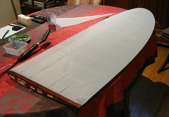

et de 2 Very Happy
Les mini-fers à entoiler sont limite en chaleur pour une parfaite application du Diacov ; pour la tension, ça va : pour un transfert bien plaqué sur la structure… 180° n'est pas suffisant Confused
à suivre, c'est bientôt la fin du chantier et le 1er vol approche [vol]

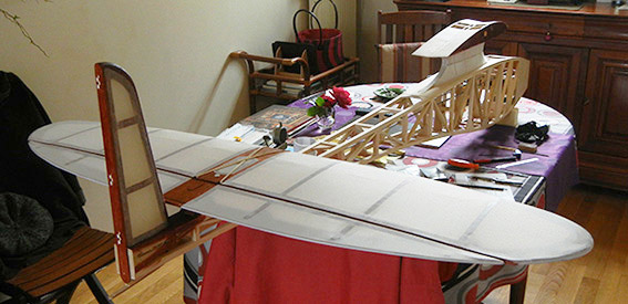

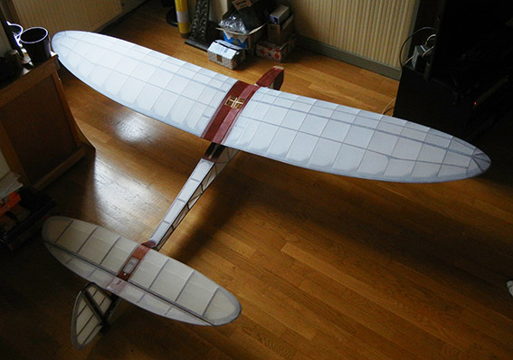

Le fuselage est presque fini d'entoilé Very Happy
Bientôt une dernière mise en croix pour affiner le centrage avec du plomb amovible, et reste le pylone à fermer pour l'accroche des ailes…
Pour Chantemerle, je tenterais d'améliorer la finition avec quelques décos…
à suivre… qu'est-ce que je suis lent MDR
