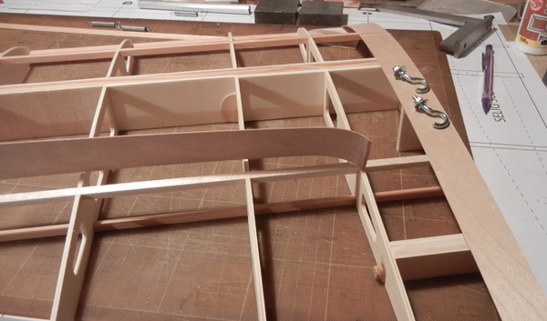

Nouveau messagePosté le: 07/02/2019 20:28    Sujet du message: Répondre en citant
le vol devrait être plus tranquille à Chantemerle cet été Laughing
Pour ton prochain modèle, ouvre un sujet Wink

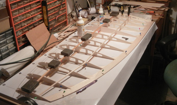

Suite avec la 2e 1/2 aile sur le chantier ; ça avance au train d'un sénateur Embarassed
mais ça avance !
Il faudra peut-être au final réduire la largeur du bdf car là j'ai prévu un ponçage à 0 à la découpe des nervures ; si je chapeaute en 20/10 je serais à 2mm…
à raccorder avec le pylone [humm]
à suivre
Nouveau messagePosté le: 07/02/2019 20:51    Sujet du message: Répondre en citant
Tu laisses mourir le chapeau de nervure à zéro par ponçage , avec une bonne cale à poncer ça doit se faire facilement , si je venais à le faire ce petit lutin je ferai un BF classique en balsa avec un chapeau de nervure du très classique et léger Wink
Un peu comme l'Ecolorétro de Vincent Very Happy

Nouveau messagePosté le: 07/02/2019 21:21    Sujet du message: Répondre en citant
Je viens de finir mes ailes, mais tu penses vraiment avoir besoin de
poser des chapeaux de nervures ? [humm]
Malik

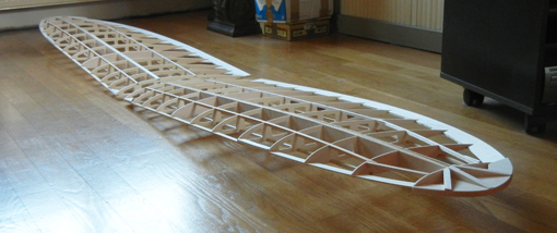

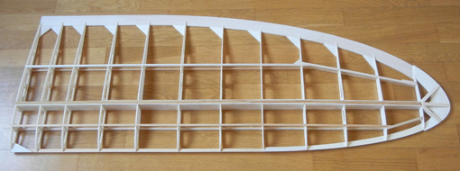

Nouveau messagePosté le: 18/02/2019 14:15    Sujet du message: Répondre en citant

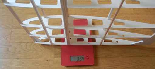

la 2é 1/2 aile est sortie de chantier
mêmes éléments et conditions que la première, mais 394gr (11gr de moins que l'autre)… [humm]
Ponçage prévu au jardin puisqu'il fait beau et chaud et bientôt la mise en croix pour collage des tubes de clés Very Happy
à suivre

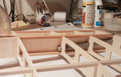

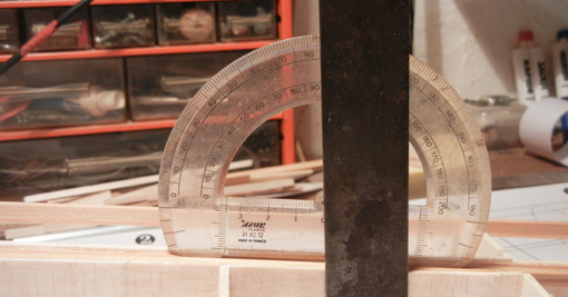

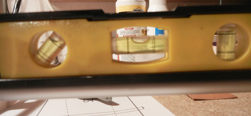

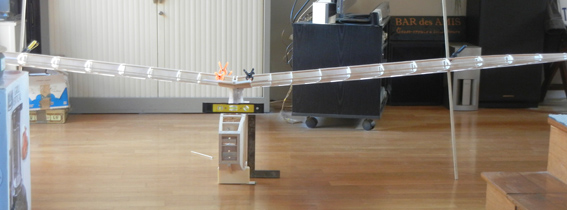

pour immortaliser l'affaire, calage des tubes de clé dans les ailes
Mise à niveau sur la clé en place
Vérification de l'inclinaison de 6° au rapporteur et équerre
et confirmation des 6° à l'incidence-mètre
Mise en croix demain… pour pointage à l'araldite, dans le salon comme d'ab Laughing

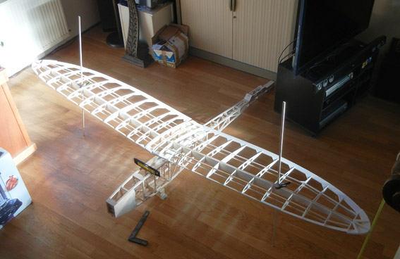

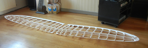

édit : je n'ai pas résisté à un assemblage ; ça s'aligne correctement Very Happy
Normalement ça doit bien correspondre au tube du pylone… déjà collé en place Embarassed
à suivre

Nouveau messagePosté le: 19/02/2019 18:58    Sujet du message: Répondre en citant
Salut Sébastian ,
Tu as bien mis 6° par demi-aile soit 12° au total
Pascal
Nouveau messagePosté le: 19/02/2019 20:54    Sujet du message: Répondre en citant
Salut Pascal,
oui c'est bien ça, 6° sur chaque aile
on voit bien sur ma dernière photo le dièdre général Wink
Nouveau messagePosté le: 25/02/2019 18:46    Sujet du message: Répondre en citant

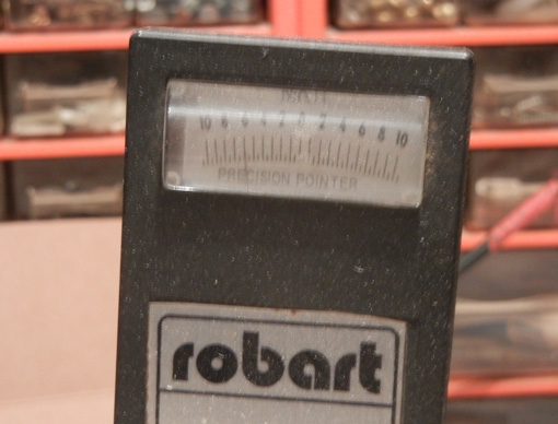

pointage des tubes-fourreaux de clés à l'araldite rapide
c'est chaud le calage avec un pylone…
Niveau dièdre, raccord impeccable avec le pylone
quelques mm se balladent pour la triangulation longitudinale ailes/fuselage… je ne vais pas chipoter vu la facilité géométrie de l'engin Embarassed
à suivre… y'a encore du boulot… et ces quelques beaux jours n'incitent pas à rester planqué à l'atelier Laughing

je reprends doucement pour m'occuper l'esprit… et les mains, ça fait du bien.
Formage de petits coffrages des nervures d'emplanture pour une bonne assise de l'entoilage et ça rigidifie bien l'ensemble en torsion
Intrados et extrados.
Préparation des crochets de maintien des ailes sur le pylone ; à suivre un dernier ponçage de finition global puis teinte et vernis.
Je vais être dans les 485g par aile avant finition et entoilage Very Happy
