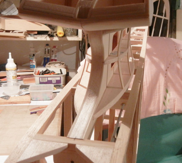

Tes constructions sont toujours très propres il est nickel ce pylône Very Happy
Hâte de le voir de près , ne caches surtout pas cette belle structure avec des ajustages au cordeau Very Happy

Salut Christian,
merci pour le compliment ! mais tes constructions sont encore bien supérieures aux miennes [amen]
J'arrive bientôt au bout de ce pylône… mais 305gr rien que pour lui… mon Leprechaun va s'approcher des 32kg du Bijave de Pascalus si je continue comme ça et pour seulement 2M60 d'envergure MDR
Je me penche sur les ailes… et se profile (jeu de mots) des nervures en balsa pour ne pas en faire un fer à repasser [humm] exit certainement le projet des nervures en treillis pour un profil aussi "fin"…

épisode pylone… presque terminé Confused
j'suis un peu lent en ce moment, mais j'en vois le bout Very Happy
reste le remplissage du pied sur le fuselage, et entoilage (au diacov je pense) avant collage…
à suivre

Très joli pylone , mais attention au fil du bois des goussets qui sont juste devant, pense à mettre le fil du bois dans le sens de la plus grande longueur donc en diagonale Wink

c'est du "remplissage" pour petit coffrage Laughing d'autres petits renforts vont rendre ça béton.
Ce qui m'inquiète, c'est le poids final Rolling Eyes

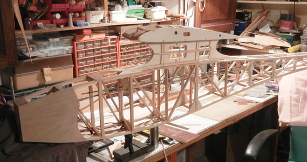

c'est la fin du pylone [anniv3] avant coffrage supérieur qui sera fait une fois décidé du système de fixation des ailes.
pfff… l'entoilage sur zones double-concaves… j'suis du genre un peu pinailleur, mais là Confused
Je vais enfin pouvoir le mettre en place sur le fuselage et le terminer ; faut que ça avance Very Happy

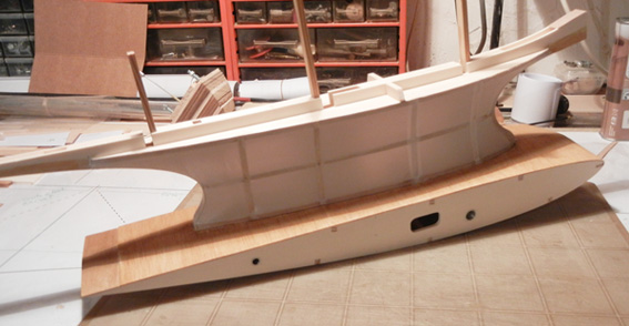

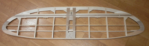

ça y est, le stab est mobile ! j'aime bien quand ça bouge Very Happy
charnières tubulaires de 4 et 3 aux extrémités.
Je ne pense pas qu'il y ai besoin d'un gros débattement**… donc je vais serrer pour réduire la fente au maximum.
dernier ponçage à venir, puis vernis et entoilage au diacov.

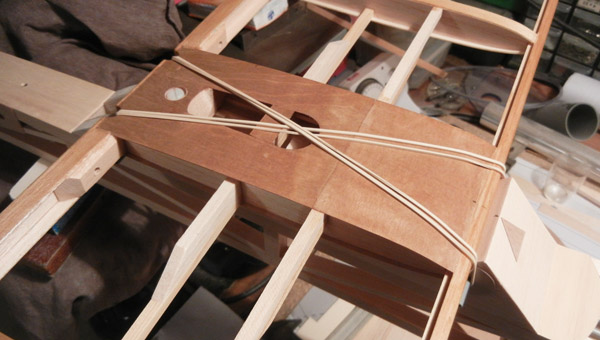

MessagePosté le: 28/12/2018 11:58    Sujet du message: Répondre en citant
petite suite sur le stab ; ceinture ET bretelles Laughing enfin… vis et élastiques.
Pourquoi ? pour un bon maintient et la vis nylon fait aussi office de pion de centrage. Pas de risque de déplacement de la commande du guignol ; Un repère à l'avant permet de bien centrer le tout d'équerre.
D'ailleurs, le clipsage de la chappe de profondeur… pfff pas pratique dans la structure… faut que je trouve un truc simple.

je ne suis pas loin de terminer le fuselage… et j'ai fait une pesée rapide additionnée des divers éléments non entoilés (stab, dérive, capot, clés d'ailes, 3 servos, nez…) et surprise… je frôle les 2kg Very Happy
Sous peu, j'affinerais la pesée avec tout en place une fois prêt pour l’entoilage.
ça va me laisser de la marge pour les ailes !
ET cerise sur le gâteau, je pense que je n'aurais pas beaucoup de lest à rajouter en regard du CG, vu le poids de matière que j'ai à l'avant Wink
à suivre avec quelques photos.

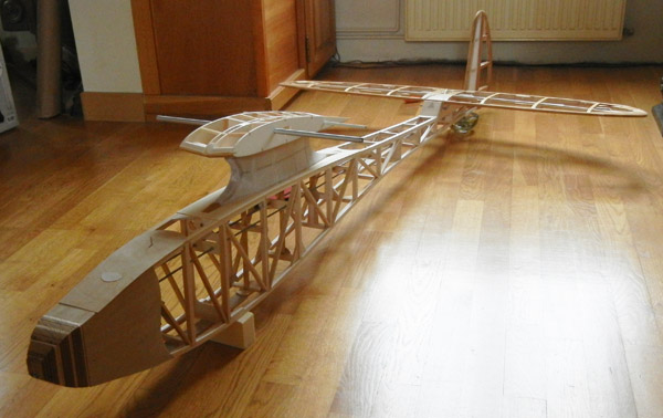

Nouveau messagePosté le: 10/01/2019 15:58    Sujet du message: Répondre en citant

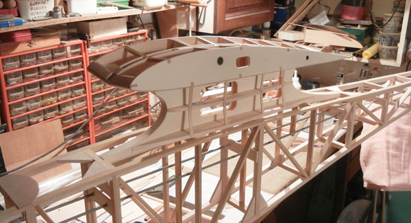

pesée + affinée du fuselage complet (sans l'accus de réception) et quelques détails de finition, ajustage capot, ponçage final du nez, vernis et entoilage… je n'ai pas encore collé le coffrage droit de l'avant pour accès au lest futur…
1,872 kg Very Happy
Et donc, si je me base sur un CG à 45% de la corde, ça me donnerait en l'état QUE 124gr de lest ! à peine le poids de l'accus de 6V que je prévois Laughing
Je vais peut-être frôler les 3kg ? et devoir prévoir une soute à lest pour les fortes conditions MDR
Si je compare mon dessin (basé sur le plan original du "Leprechaun" à celui du "petit Lutin", mon stab est avancé de 30mm (le volet du stab frôle la dérive) ; mon bras de levier est donc un poil + court…
à suivre

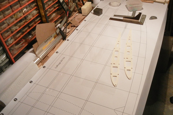

Nouveau messagePosté le: 15/01/2019 18:01    Sujet du message: Répondre en citant
Bonsoir à tous,

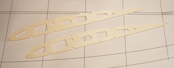

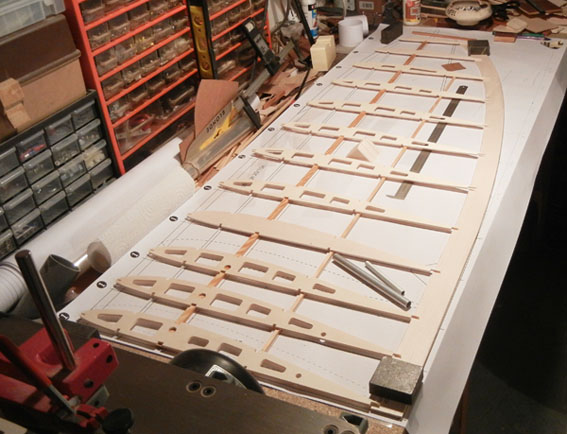

le chantier est débarassé… découpe des 2 nervures d'emplanture pour validation de mes plans et des encoches, dans du cp de bouleau de 4.
La cnc va bientôt chauffer pour la suite Very Happy
Par contre, mon CP de 3 de chez Alduis pour les nervures suivantes… on pourrait y découper des douves de tonneau tellement les plaques ont bombées [argh]
Je vais donc faire quelques nervures en balsa côté saumon.
à suivre

j'ai découpé l'une des grandes nervures en balsa dense, histoire de comparer : 14gr pour la cp de 3 ajourée et seulement 6gr pour la pleine en balsa ! Wink
à temps perdu je ferais une nervure en treillis…
Bdf en 50/10 ; Le collage va bientôt débuter après quelques petits ajustages.
à suivre

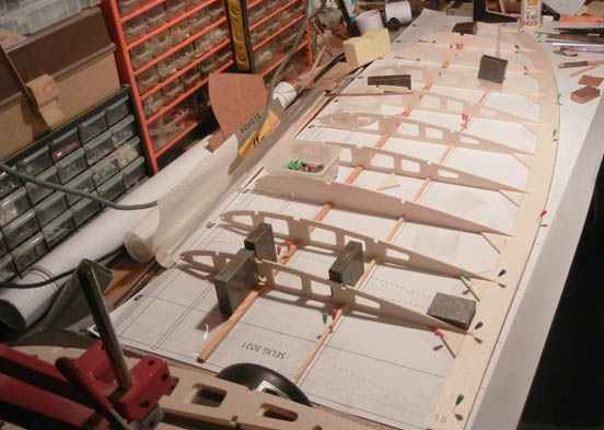

Nouveau messagePosté le: 21/01/2019 19:19    Sujet du message: Répondre en citant
Bonsoir à tous,
la première aile est en cours d'assemblage ! bravant les 15° de l'atelier Laughing
quelques petits décalages par rapport à mon plan / découpes… mais tout est bien aligné au final Very Happy
à suivre

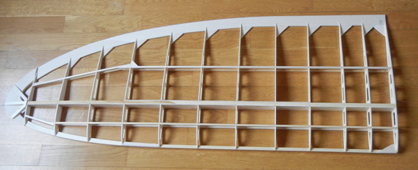

Nouveau messagePosté le: 25/01/2019 13:03    Sujet du message: Répondre en citant

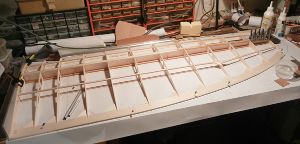

suite de l'aile droite ; premiers caissonnages du longeron principal en balsa de 3 et cp de 3 à l'amplanture au niveau de la clé principale
l'autre face sera plaquée en balsa de 2 et un BA en 3x10 pin.
J'ai l'impression que ça commence à être bien solide ;
J'ai choisi de faire "à l'ancienne" en privilégiant de multiples longerons (vu la corde de 490) pour, peut-être me passer de coffrer la partie AV ?
Je pense chapeauter toutes les nervures en 20/10…
verdict en sortie de chantier.
Comme j'ai prévu un entoilage au Diacov, et vu la tension et solidité du produit, ça devrait suffire pour les 3kg + estimés…
à suivre
Nouveau messagePosté le: 25/01/2019 18:22    Sujet du message: Répondre en citant
Tes nervures ajourées elles sont en ctp ou balsa ?
Nouveau messagePosté le: 25/01/2019 18:58    Sujet du message: Répondre en citant
Salut Christian,
les nervures ajourées sont en CTP de bouleau de 3mm ; celle d'emplanture en 4mm.
Entre 12 et 14gr chaque.
Dans du balsa "dense" de 3 ce serait largement suffisant je pense.
Longeron principal en pin 10x5 ; autres longerons en 6x6 et 5x5 mixt pin et balsa.
ça semble déjà costaux ! verdict au démoulage Laughing
si je peux me passer de coffrage du BA, je devrais sortir léger… ?

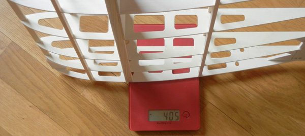

Nouveau messagePosté le: 01/02/2019 13:03    Sujet du message: Répondre en citant
Je vous tiens au jus pour le GPPA… mais budjet très-trop serré en ce moment…
sortie d'une aile du chantier Very Happy
reste les tubes de clés, quelques cloisons et un peu de ponçage…
verdict : 405gr !
la rigidité globale est satisfaisante, mais en torsion… je trouve ça un peu "souple" donc je vais certainement chapeauter les nervures en balsa de 2.
Le Diacov ayant un pouvoir de tension énorme…
je verrais quand elle sera terminée, mais les 500gr que je m'étais fixé par aile pour avoir un global du planeur autour des 3kg est en bonne voie Very Happy
à suivre

Nouveau messagePosté le: 01/02/2019 14:08    Sujet du message: Répondre en citant
Belle structure, sympa les nervures ajourées. [clap]
Nouveau messagePosté le: 01/02/2019 17:21    Sujet du message: Répondre en citant
Salut Sebastian,
Le chapeautage permet juste d'augmenter la surface de collage de l'entoilage, mais il ne rigidifiera pas l'aile.
Le Diacov, certes ça tend fort, mais on arrive à entoiler avec, des structures frêles, la tension s'équilibre, faut juste faire attention de tendre en progressant symétriquement dessus/dessous.
Si ça manque vraiment de rigidité tu peux trianguler avec des baguettes balsa entre les nervures.
Regarde sur mon ElektroRetro, la structure est un peu du même type, sans aucun coffrage ni triangulation et elle est hyper rigide une fois entoilée.
Nouveau messagePosté le: 01/02/2019 19:22    Sujet du message: Répondre en citant
Salut Vincent !
j'en profite en direct : bonne année à toi et ta femme Very Happy
En soit tu as raison, mais sur ton ElektroRetro (magnifique) tu as 2 longerons de + et tes nervures sont plus serrées il me semble Laughing
Sur les ailes de mon Sayers, j'avais vraiment senti la différence de résistance en torsion avant // après chapeautage de 10mm des nervures en cp de 5/10… même avec coffrage du premier 1/4 du profil… et c'est pas la même corde.
Bon, je vais terminer cette aile, démarrer et finir l'autre, caler les fourreaux de clés (j'vais me marrer avec ce pylone) [humm] et j'aviserais au final.
Je prends mon temps sur ce Leprechaun Embarassed

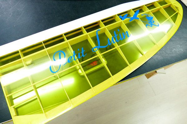

Pour info, une demi aile entoilée de mon Petit Lutin fait 430 grs
Wink
Première nervure en CTP de 5 mm de Peuplier,la n°2 et 3 en CTP aussi de Peuplier de 3 mm, aucune ajourées. Le reste en balsa de 3 mm et coffrage du BA en balsa de 20/10. Fibres verticales en 20/10 sur les 3 premières nervures de chaque côté du longeron et après fibres verticales sur une face du longeron sur les 5 nervures suivantes.
