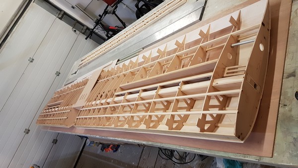

Bonsoir Marcus,

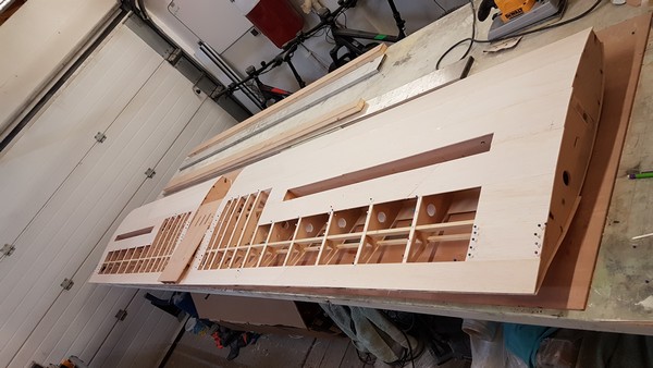

Il faut compter une dizaine d'heures par exemple pour les tronçons extérieurs des ailes.
Bonsoir à Tous,
Le panneau central est mis sur son extrados... il reste encore les cales de montages visibles sur l'intrados.
Les cales ont été enlevées, le faux BA arasé et le longeron ramené au niveau des nervures par des blocs en balsa
Les longerons des panneaux extérieurs sont refermés
et les nervures des panneaux extérieurs sont découpées

Un jeu de patience.. le coffrage de l'intrados du panneau central progresse...
Bonne soirée.

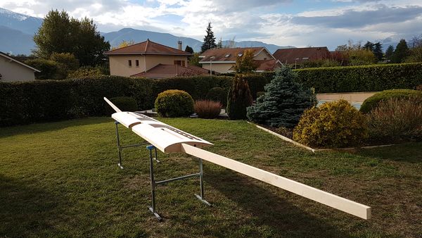

MessagePosté le: 31/10/2018 10:02    Sujet du message: Répondre en citant

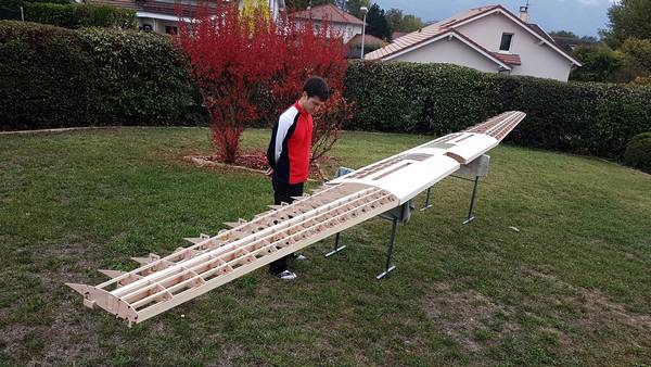

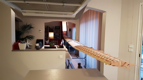

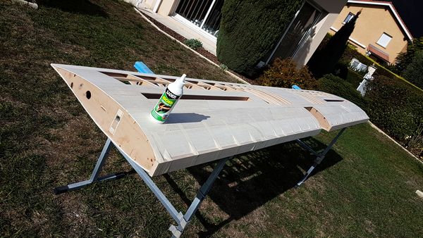

le coffrage de l'intrados du panneau central est terminé:
reste à coller le BA et ensuite .. huile de coude et cales à poncer Laughing

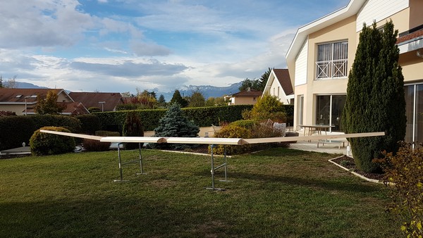

En attendant.. je n'ai pas pu résister à quelques photos avec les longerons des panneaux extérieurs.
Je vais m'attaquer aux panneaux extérieurs.. A suivre et bonne journée à tous.

MessagePosté le: 01/11/2018 12:35    Sujet du message: Répondre en citant

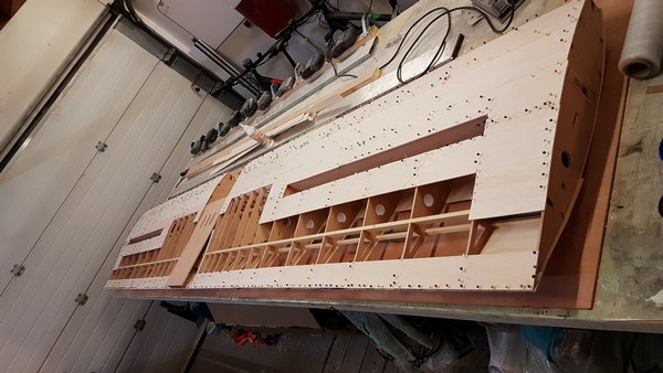

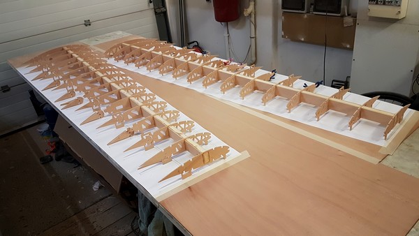

collage à la PU des BA sur le panneau central

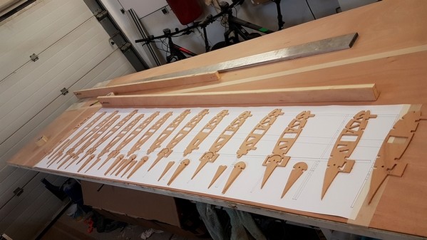

impression des plans des panneaux extérieurs
les éléments pour l'assemblage d'un panneau extérieur
et vérification
L'assemblage va pouvoir démarrer Cool
Bon après midi
Pascalus

Bonjour Pascal,
pourquoi avoir utilisé la PU plutot que la vynilique pour le BA ?
pascalgre
Inscrit le: 04 Juil 2008
Localisation: Grenoble
Âge: 63 Gémeau
MessagePosté le: 01/11/2018 19:23    Sujet du message: Répondre en citant
Bonsoir Marcus,
déformation du côté obscure des grandes plumes en composite .. mea culpa Embarassed Embarassed Embarassed . On aurait pu aussi le faire à la colle blanche cependant la PU assure une excellente accroche en venant se loger dans tous les interstices en particulier ceux compris entre le faux BA et les coffrages.

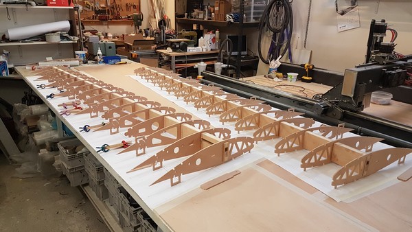

Pendant que Maxou protège avec soin les empennages Laughing

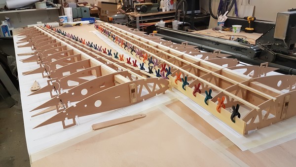

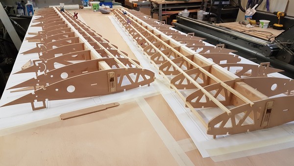

les panneaux exterieurs commencent à prendre forme, les nervures ont été collées sur leurs longerons
Prenez soin de vous, très belle soirée.

Bonjour à Tous,
Météo peu favorable aux activités extérieures.. pas grave l'atelier est bienveillant Cool

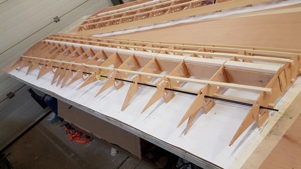

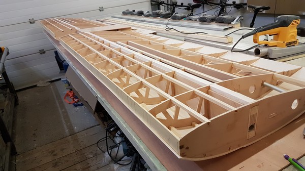

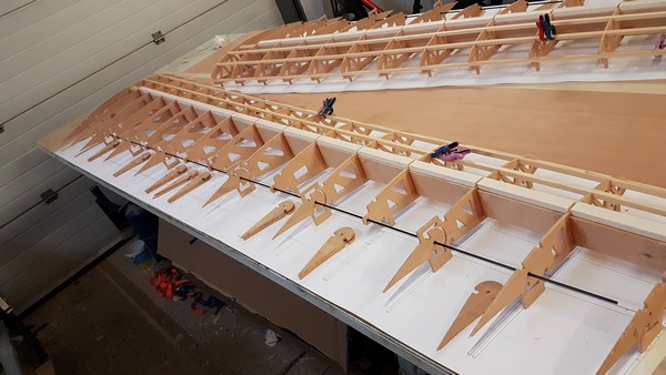

Pose des lisses extrados avant
Pose des faux BA

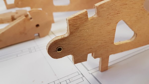

chemisage des nervures du plan fixe supportant la rotation des ailerons
alignement avec le jonc carbone qui servira d'axe de rotation

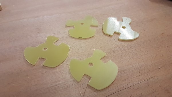

et découpe des guignols des commandes intégrées des ailerons
Maintenant, on laisse sécher un peu tout cela Zzz
Bonne journée et prenez grand soin de vous
Pascal

le mécanisme de rotation des ailerons est en place. Les ailerons sont divisés en deux par sécurité, et pilotés par deux RX séparés afin d’être conforme à la cat B / DGAC.

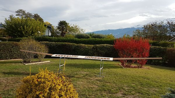

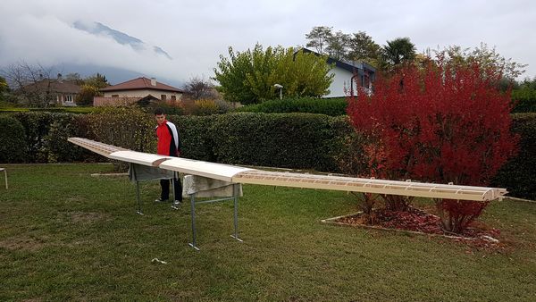

Petite vérification des bonnes géométries avant d'aller plus loin... Pour le moment... tout est ok Very Happy Wink
Bon week end à tous.

sinon, tu as vérifié le vrillage des trétaux posés à même le sol ? Laughing

Juste une interrogation/"remarque" : aux vues de tes découpes arrondies (rotation des gouvernes) : j'ai l'impression que tu as des portions de droites et non un rond parfait... tu lisses tes courbes dans ta fao ? tu inserts des arcs ?
Quel logiciel d'usinage tu utilise pour ta cnc ? Linux cnc ? Cambam ? autre ?...
Quand tu exportes en dxf de SW, ça lisse automatiquement les courbes ?
Autre, tu découpes "en avalant" ou "en opposition" ?
si tu découpes "en opposition" les bavures se retrouvent à l'extérieur de la découpe et minimisent le ponçage ; bien sur, tout dépends de la fraise employée.
J'utilise pour le bois une fraise "d'ébauche" striée 2 dents de 1.5 ou 2 : ça fait des coupes assez propres et sans trop de bavures Wink

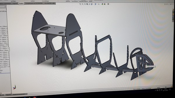

Début de la modélisation solidworks du fuselage. Merci Damien Very Happy . Compte tenu de la longueur du fuselage, il sera coupé en 2 afin de faciliter le transport
et .. oui.. notre activité demande un peu de patience .. mais honnêtement pas grand chose au regard de celle de nos épouses... Embarassed

Bonsoir à tous, la modélisation 3D de la structure de l’élément avant du fuselage est terminée. On a travaillé la rigidité et la solidité de cette partie. Le train sera bien évidemment amorti compte tenu du poids du planeur.
Je pense lancer les découpes CNC cette semaine en parallèle du travail de coffrage des panneaux extérieurs des ailes

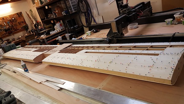

une pause repas bien méritée Laughing
après une matinée à travailler sur les coffrages extrados des éléments extérieurs des ailes
Bon après midi à tous.

je suppose que tu as rabouté les planches de coffrage avant de les coller.
Depuis peu, quand je coffre de grandes surfaces je mets des sacs de sable . Sur l' aile du topaze j' avais ainsi une charge de 12 kg.

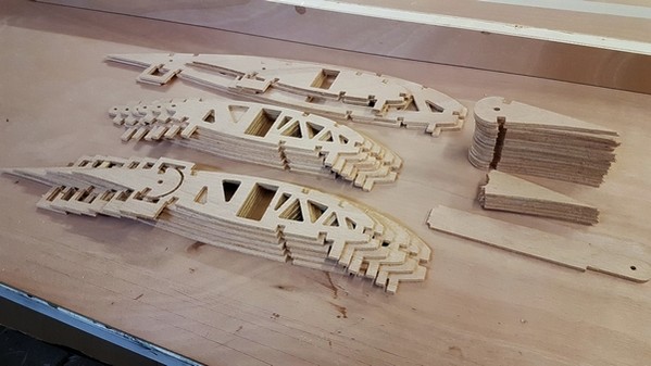

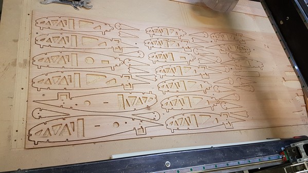

en effet, Damien a figé le design de la structure avant du fuselage
et le jeu de Tetris afin d'optimiser l'utilisation du bois est terminé
planche 1
planche 2
planche 3
Allez.. je pars allumer la CN.... la fraise a un peu de travail Wink

Les 3 panneaux ont été découpés:
et les pièces ont été ébavurées:
L'assemblage de la partie avant du fuselage va pouvoir débuter. Wink

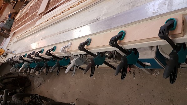

suivant les endroits du fuselage les couples ou pièces de renforts sont des multiples de 5mm..
des collages s'imposent...
La colle blanche séchage lent est excellente pour ce genre d'utilisation
et voilà un couple de 10 mm Wink
après quelques répétitions du processus
et pour finir, mise en compression
Séchage maintenant... Zzz

Bonsoir à Tous,
avant d'aborder une nuit dans la sérénité.. je n'ai pas pu résister à un montage à blanc. Le design permet d'avoir un système autobloquant.. on pourrait presque se passer de colle... MDR MDR
Je vous souhaite à tous une nuit bienveillante.
