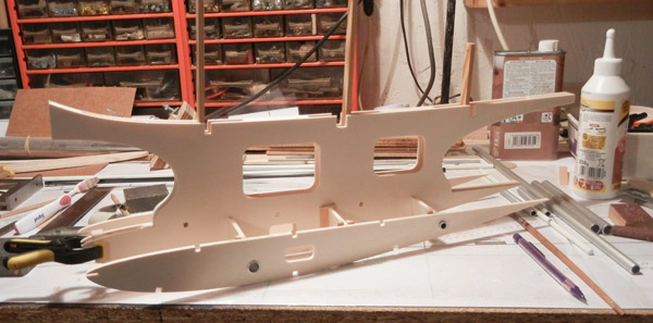

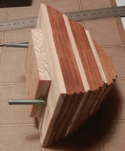

600gr de plomb Shocked je vais essayer d'en avoir moins en compensant avec de la matière utile.
2 goujons M5 pour maintenir le nez ; j'aime bien cette solution de nez amovible au cas où.
265gr en l'état, avant ponçage ; mon ébauche est assez près de la forme finale qui sera affinée en place.
Pour le choix du profil, aux vues de la vidéo ce profil original est très porteur et permet visiblement quand même de bonnes transitions, par vent faible ; quid à la pente avec un vent + soutenu ?
Je ne cherche pas le mouton à 5 pattes, mais j'aimerais assez de polyvalence pente/plaine [humm]
à suivre

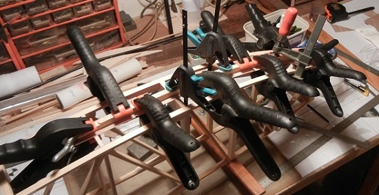

Séance de pinces et serres-joints pour le collage du lamellé-collé du patin, avec assise en dessous pour l'entoilage. ça renforce la structure pour quelques gr de plus et protégera le dessous du fuselage sur terrain arride Laughing
ça avance.

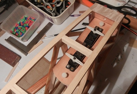

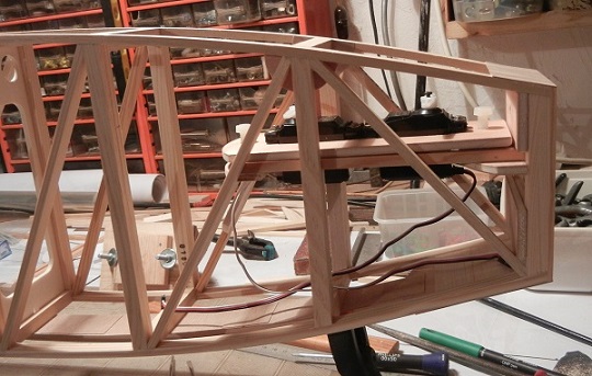

Platine radio amovible au 1er étage ; récepteur et accus seront au rez-de-chaussée.
J'ai trouvé dans mon stock 2 servos de 4kg, sur roulements ! ça devrait suffire... à voir si je change au final...
Quelques goussets ont renforcés monstrueusement la structure pour quelques petits gr en plus.
à suivre

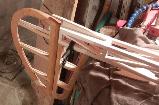

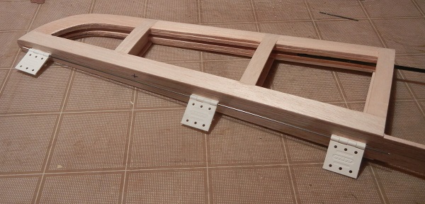

je me penche sur l'installation des gaines de commande, donc je termine la dérive et le stab pour bien placer tout ça.
Pour la dérive, j'ai remplacé les clous des charnières par une cap de 1 ; ça permet de bien aligner le tout et de rendre le volet démontable pour l'entoilage et la maintenance.
Pour le stab, ce sera des charnières bâton que j'attends de chez Pascal ; mais là je laisserai les pivots d'origine pour éviter 1M de cap Laughing
à suivre
MessagePosté le: 11/10/2018 19:54    Sujet du message: Répondre en citant
Bonsoir à tous,
la platine radio des 2 servos est vernie et terminée ; la commande de direction est collée, guignol en epoxy de 1.5.
Dérive fixe et mobile sont vernies/teintées, prètes à être collées après entoilage.
Je confectionne une béquille qui protègera le volet mobile (montage à blanc) Very Happy
Avec une telle longueur et section de fuselage, il faudra équerrer pour annuler la torsion de celui-ci.
à suivre

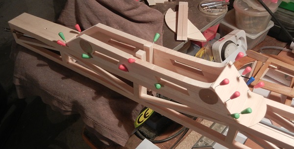

MessagePosté le: 17/10/2018 16:22    Sujet du message: Répondre en citant
mine de rien, le fuselage demande pas mal de temps à réaliser Laughing
Avant de plaquer/refermer l'AV du fuselage, je cogite un crochet de remorquage... plausible sur ce type de planeur ? ce serait dommage de s'en priver.
Comme d'ab, ça va être encore serré à l'AV pour tout caser, et démontable !
Mais c'est du plomb en moins Wink
à suivre

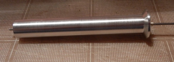

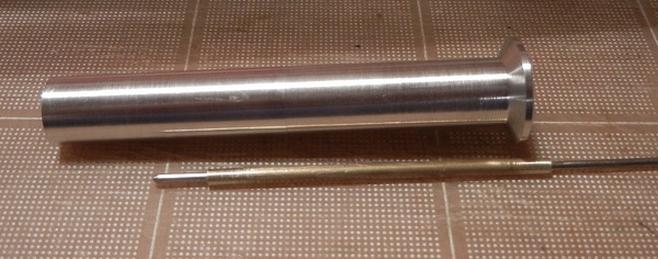

le crochet de remorquage est en cours
Tourné dans du dural avec insert en tube de cuivre pour faciliter les frottements.
Encore quelques gr de plomb en moins Wink
Il sera collé en place dans le fuselage ; le nez amovible viendra s'ajuster au diamètre ; je sent venir les joies du repérage du trou...
à suivre

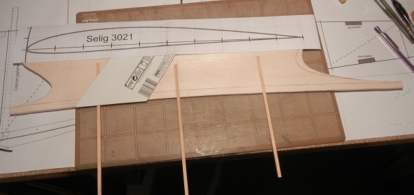

j'enchaine avec le pylone (visiblement je suis le seul à avoir pris cette option ?
et je reste interrogatif sur le choix du profil pour découper la forme...
Pascal et Michel ont choisi le Selig 3021 (qui afficherait de bonnes caractéristique pour une plage de vol assez large, je reste quand même perplexe sur les qualités "gratteuses" d'un bi-convexe asymétrique).
Toujours délicat le choix d'un profil polyvalent... je ne suis pas décidé et me prononcerai à la "vox populi" [humm]
Selig 3021 ou profil creux d'origine ???
Le Selig serait plus facile d'entoilage Laughing

MessagePosté le: 27/10/2018 21:14    Sujet du message: Répondre en citant
« sebastian92 » a écrit:
Bonsoir à tous,
Bonsoir Sebastian,
Juste une petite remarque concernant le profil.
Ce qui nous a le plus interpelé et qui a fait l'admiration de tous dans la vidéo john woodfield c'est la qualité de vol et maniabilité du modèle, ( et aussi, je ne l'oublie pas, tout un contexte sur lequel je ne reviendrai pas volontairement)
Donc pourquoi vouloir s'écarter de ce, à quoi ce modèle est destiné ?? [humm] [humm] Je sais et devine bien le doute que Pascal et Michel mettent dans ta réflexion avec leur choix[argh] [argh] mais c'est le leur, je le respecte il est surement bien pour leurs objectifs( j'espère qu'il ne m'en voudront pas de donner mon ressenti ). Personnellement je persisterais dans la direction du profil d'origine ou éventuellement quelque chose moins exotique mais s'en approchant.
Concernant l'entoilage, c'est vrai qu'il ne sera pas facile à faire pour bien respecter le profil, mais si tu optes dans ce sens je te donnerais quelques astuces de précautions à prendre pour s'en approcher.
Voilà ceci ne va pas te faciliter la vie, mais ce sont des arguments à mettre dans la balance pour décider.
Là-dessus bonne nuit MDR

MessagePosté le: 28/10/2018 15:37    Sujet du message: Répondre en citant
Mon Petit Lutin à volé le matin à Millau avec 7 à 10 km/h maxi et volait de façon bien tranquille et lentement par contre sur la vidéo à 25 km/h de vent mon Petit Lutin est capable d'avancer dans ce vent très fort.
Maintenant tout est une affaire de compromis mais surtout de ce que l'on veut faire avec son planeur, le S3021 est profil connu depuis la nuit des temps comme un gratteur et assez fin pour avancer au vent quand il y en a besoin.
Maintenant la charge alaire est aussi à prendre en compte Wink
MessagePosté le: 29/10/2018 18:29    Sujet du message: Répondre en citant
@ Charles, tu as raison, la "séduction" de ce planeur est évidente, dans les conditions de l'auteur de la vidéo... (quelle chance d'avoir une aussi belle pente et ces conditions à quelques minutes de chez soi) !
Christian nous a rapporté le fait qu'au delà de 10km/h de vent le sujet était à laisser au sol...
Je rejoins donc le choix d'un profil plus polyvalent, et comme le confirme Pascal C si je souhaite une plage de vol plus large, compte tenu que je vais certainement m'approcher des 3kg au final, je vais opter pour un Selig 3021 qui permet + de latitude de vents.
Je destine ce planeur à la plaine et à la pente quand j'en ai l'occasion...
Je débute le pylône (âme en balsa dense de 5 contre-collée / fibres croisée de balsa dense de 4) avec reprise de renforts sur 3 couples.
Je ferais un berceau pour soutenir l'aile par des élastiques (ça va pas être simple encore cette histoire Confused .
@ Pascal, Michel : avec ce choix de profil, vous avez mis quelle incidence ?
Merci

MessagePosté le: 29/10/2018 19:08    Sujet du message: Répondre en citant
Salut Seb ,
Fuselage queue haute pour une jolie ligne de vol stab à 0° et aile à 1.3°
Pascal

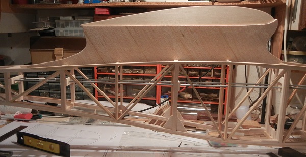

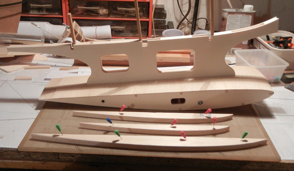

MessagePosté le: 01/11/2018 18:48    Sujet du message: Répondre en citant
Le pylone est ébauché, à la main, privé de cnc pour quelques temps encore ; reste à peaufiner la découpe pour le calage.
Non, ce n'est pas mon niveau de précision au premier plan ; celui-là est juste bon pour caler la machine à laver du jour MDR
Je ne trouve pas ça très beau Confused quelques ajourages le rendront plus racé, sans trop fragiliser j'espère... ou placage avec un beau bois ? encore du poids...
J'aurai bien fait une forme en volume, mais sur 650mm [humm]
à suivre
MessagePosté le: 02/11/2018 05:59    Sujet du message: Répondre en citant
En volume c'est plus esthétique, regarde comment j'avais fait le pylône de mon ElektroRetro, ça n'ajoute pratiquement pas de poids http://www.retroplane.net/elektroretro/page3.htm
hermann
Inscrit le: 25 Mai 2006
MessagePosté le: 02/11/2018 10:28    Sujet du message: Répondre en citant
Bonjour Sébastian.
Comme Vincent, j'aurai également fait un pylône en volume, c'est plus compliqué mais tellement plus cohérent avec la fonction.
D'ailleurs je n'avais pas compris sur ta photo que ce n'était qu' une lame. [non] [non].Donc une mauvaise liaison avec le fuselage. Et mauvaise assise de l'aile et sa fixation . Obligation de mettre des renforts!! donc debut de volume. [humm]
De plus, j'aurai triché un petit peu en reduisant légèrement la hauteur du pylône. Enfin ça c'est une histoire de gout et esthétisme.

MessagePosté le: 02/11/2018 10:40    Sujet du message: Répondre en citant
Moi je l'aurai bien vu un peu plus haut, comme quoi les goûts... Laughing
En tout cas avec le pylône ce sera plus joli et vintage qu'une aile posée à plat

MessagePosté le: 02/11/2018 13:08    Sujet du message: Répondre en citant
La nuit porte conseil ; ce "pylone" façon nageoire dorsale d'espadon... ça ne me plait pas Laughing
Merci Vincent et Charles pour vos réflexions, je vous rejoint totalement !
Je devrai récupérer mon ordi et mes logiciels fétiches semaine prochaine [argh] pour plancher sur un beau pylone en volume !
Telle quelle, l'aile est à hauteur du plan ; je vais garder ces dimensions qui me semblent homogènes et ne pas trop percher l'aile quand même.
à suivre
MessagePosté le: 02/11/2018 13:12    Sujet du message: Répondre en citant
Tu peux démarrer tes arrondis du pylône avant le BA et BF pour faire moins mastoc, un peu comme j'ai fait sur l'ElektroRetro, tu peux même te mettre encore plus en retrait, du moment que tu as une assise d'aile complète collée sur le haut du pylône

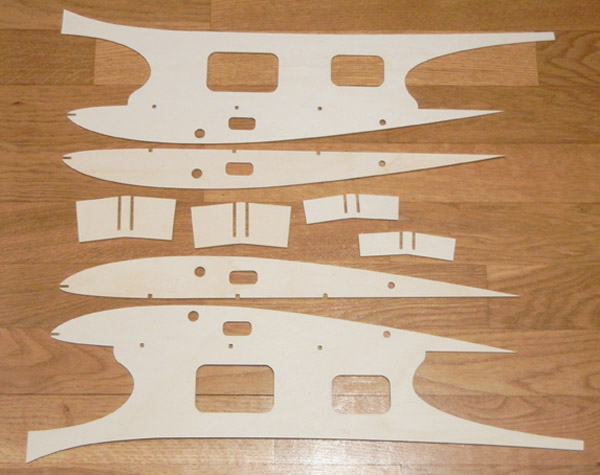

Petite suite avec les premières découpes du nouveau pylône dans du cp de 3 et 4 ; j'y intègre le dièdre de 6°.
160gr de bois... et c'est pas fini. mais il y aura de belles courbes Laughing
à suivre
MessagePosté le: 15/11/2018 15:12    Sujet du message: Répondre en citant
Bonjour les amis charpentiers Laughing
le pylone est en bonne voie ; pas simple de caler les tubes dans les 2 dimensions…
ça prends forme… et poids… doucement Embarassed
Ce serait bien si ça volait à Chantemerle l'année prochaine Wink
MessagePosté le: 28/11/2018 18:53    Sujet du message: Répondre en citant
j'ose à peine poster, vu l'avancement ces derniers jours Embarassed
Les fausses nervures du volume du pied sont en balsa de 5 tendre ; elles seront reliées avec des baguettes de 5x2.
Celle de liaison basse avec le fuselage sera collée sur place pour suivre la courbure du fuselage ; pas simple… mais ça se fera.
Bientôt une "mise en croix" du pylône pour valider les alignements.
à suivre
