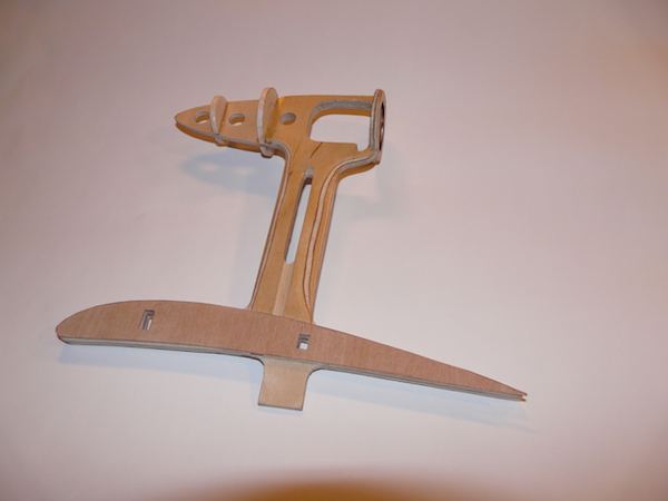

Pour ton pylône, je repart à zéro. Je me suis bêtement inspiré du mien qui est à hélice fixe. La repliable lorsqu'elle se déplie, avance vers l'avant vu que l'hélice est montée à l'envers en propulsif. Bon, ben ça bloque dans le mat Crying or Very sad. Je n'ai plus qu'à recommencer. Crying or Very sad
Promis, je fais plus attention pour le second. Si j'avais bien regardé le post d'Eric sur son Lunak, j'aurais évité ce problème, on voit bien le déport de l'hélice par rapport au mat. Je m'y recolle demain soir.

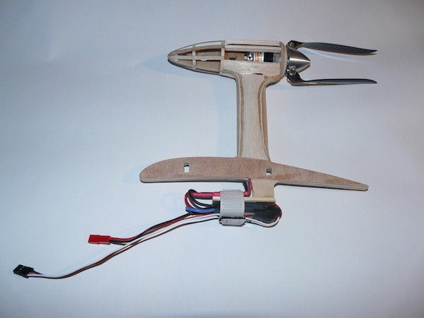

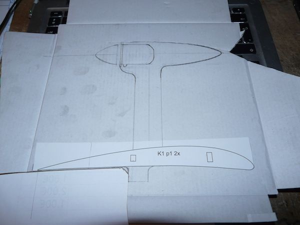

Tiens voilà le dessin de la nouvelle version. Le mat est plus en avant mais le milieu du moteur passe au centrage pour ne pas le changer. On jouera ensuite sur la position du contrôleur sous la nervure pour ajuster si nécessaire.

Moi, j'ai mis le controleur dans l'ogive en avant du moteur.

Donc suite pour le pylône. Comme nous avons choisi avec Marc de conserver l'accu de propulsion dans le nez, nous pouvons descendre le contrôleur là où tu as mis ton accu Éric.
J'espère première photo du second pylône demain soir.
Clifton
Inscrit le: 06 Mai 2014
Âge: 63 Capricorne

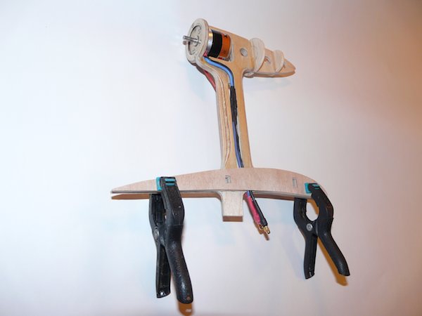

MessagePosté le: 19/03/2015 00:28    Sujet du message: Répondre en citant
Une photo du pylône en cours. reste à poser les lisses la fermeture du mat, ponçage général et habillage. Ce sera fin prêt pour AAM.

Construction finie, reste à l'habiller. Marc, tu pourras voler à AAM avec si la météo le permet.

MessagePosté le: 29/03/2015 23:15    Sujet du message: Répondre en citant

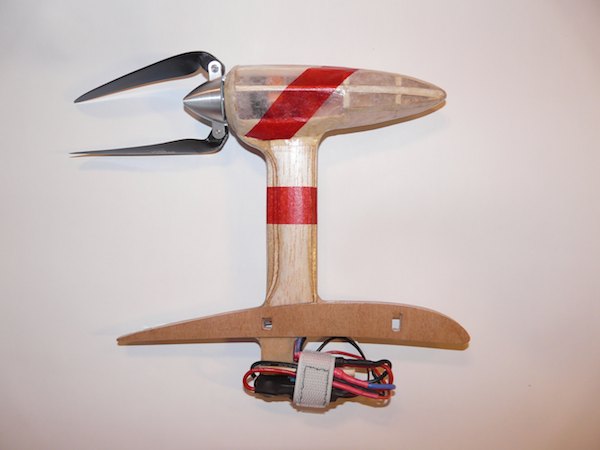

Et le voilà terminé ce pylône. Papier Japon et enduit cellulosique. Je suis à peine content de moi, l'entoilage n'est pas tendu comme je l'aurai souhaité (mais bon je suis un poil difficile). J'ai pourtant humidifié avant. Bon le papier est un reste d'une vieille boite Guillows, mais je ne pense pas que ce soit ça, ça ne s'abîme pas le papier bien conservé à l'abri de la lumière et des rongeurs Laughing.
Marc, j'espère que la déco te va, j'ai essayé de rester dans l'esprit de ce que tu as fait sur ton modèle.
MessagePosté le: 30/03/2015 07:40    Sujet du message: Répondre en citant
Il est magnifique, je rajouterai peut-être une petite bande jaune pour être complètement raccord. J'ai hâte d'essayer ça dimanche prochain !Un grand merci Philippe, [clap] [clap] [clap] Tu es un éminent Rétroplanicien Wink Wink

MessagePosté le: 30/03/2015 11:43    Sujet du message: Répondre en citant
Un petit detail pour eviter un probleme auquel j'ai ete confronte: il faut empecher les pales de se replier au dela de l'horizontale (notamment lorsque le moteur s'arrete avec une pale en position haute).
Dans ce cas il m'est arrive de me trouver avec la pale haute dont le CdG se retrouve sous l'axe du moteur.
Au redemarrage, la pale ne se deplie pas et bonjour les vibrations. De quoi exploser notre antique prefere !

MessagePosté le: 30/03/2015 13:39    Sujet du message: Répondre en citant
Merci Eric, j'ai bien compris le problème, je fais la modif ce soir pour que Marc ne se retrouve pas avec une déconstruction du kit et retour dans la boite d'origine MDR

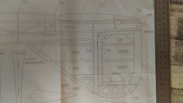

MessagePosté le: 14/07/2018 12:23    Sujet du message: Répondre en citant
Hello,
I am currently working on my Lunak 2 and I have run into some problems while trying to mount the horizontal stabilizer. I am having a hard time understanding the way item T30 in the image below should be glued to the fuselage. Since it is a bit inclined, it seems to me the front edge of T30 is somewhat submerged into the fuselage. Also, the horizontal stabilizer does not seem to be a V-tail. Could you please help me understand this? Thank you! (You can write in French. I understand it almost completely, but when it comes to writing...)
