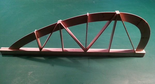

Réalisation du volet de profondeur (et non de la dérive comme je l'avais écrit), modifié avec ajout d'une nervure et diagonales pour augmenter la rigidité et modification également de la conception du bord de fuite qui sera réalisé en CTP 1mm avec remplissages, technique que j'ai reprise des réalisations de Vincent
définition des différentes pièces composant le bord de fuite du volet
Réalisation du bord de fuite en CTP 1mm qui en réalité mesure 1.4mm d'épaisseur

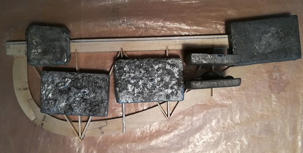

Collage à la cyano des différentes pièces
Maintien du BF en collage à l'aide de masses en plomb faute de pouvoir l'épingler

Assemblage des nervures et de la baguette d'articulation sur le BF
Réalisation des remplissages
balsa de 8x15 entre les nervures
balsa épaisseur 20mm au centre
balsa de 10mm aux extrémités
Il me reste plus qu'à façonner tout ça

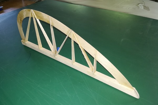

volet de profondeur terminé avec les diagonales de renfort et le façonnage
[img]
voila l'ensemble du stabilisateur
Pouvez-vous me dire si je dois ajouter des goussets et me préciser les emplacements ? Merci
J'ai oublié, je dois encore façonner la partie centrale de la baguette d'articulation du volet, je dois au moins l'arrondir en dessous pour lui permettre son mouvement vers le bas mais je ne sais pas encore comment je vais traiter l'articulation.
J'ai vu sur le forum des réalisations d'articulations qui me tentent mais je ne sais pas si c'est possible sur mon stab, à étudier

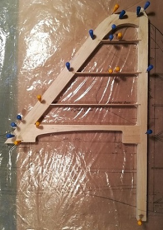

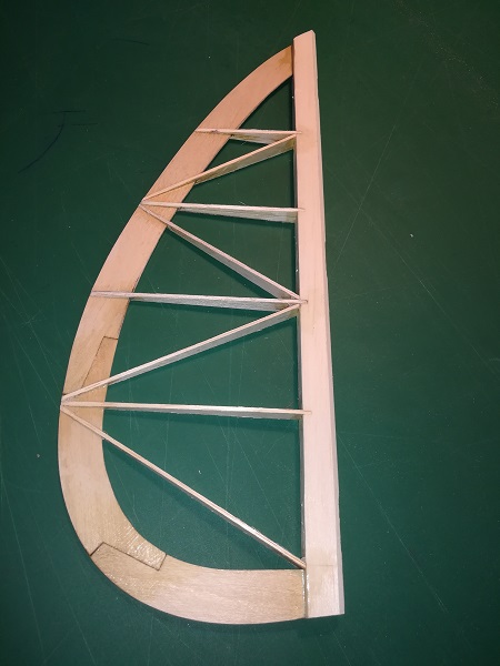

J'ai aussi terminé le stab et la dérive et mieux défini la liaison avec le fuselage.
Assemblage de la partie fixe
Assemblage du volet de dérive
Volet de dérive prêt à être poncé
Volet poncé
