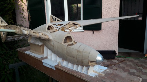

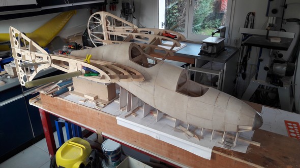

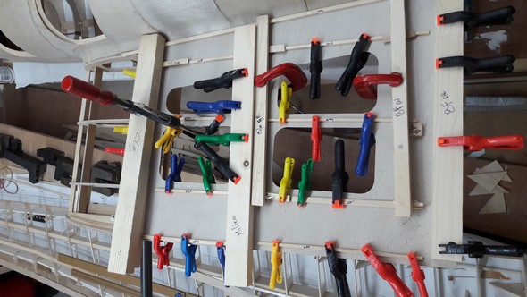

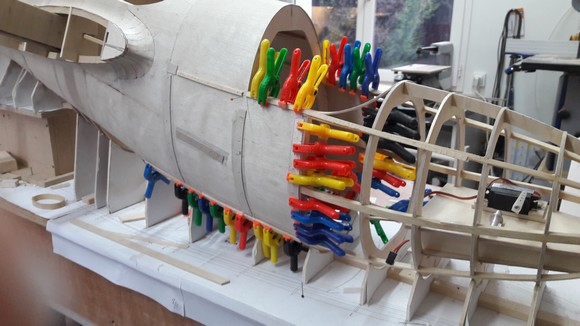

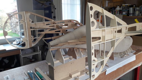

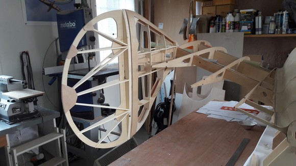

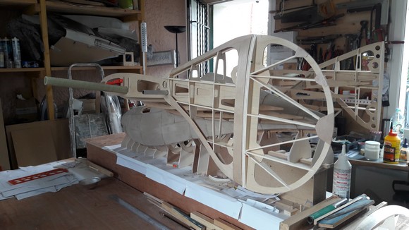

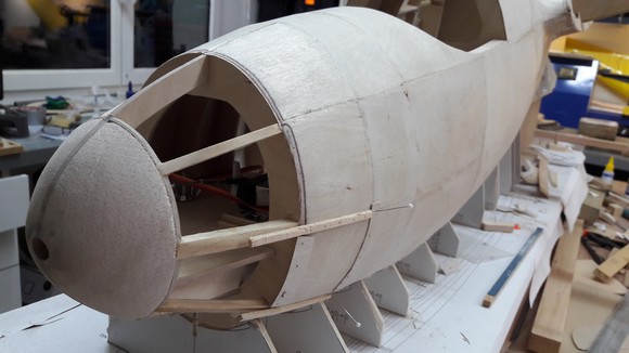

Ci joint quelques photos de mon avancement, j'avoue que j'ai marqué le pas et parfois éprouvé un petit peu de lassitude à tracer, couper , poncer tous ces panneaux. Avec également pas mal de ratés, aussi bien au ponçage qu'au collage [argh] ( En fait j'ai beaucoup travaillé avec les relevés sur place au calque) Et surtout une allergie au poussière de bois qui semble s'être déclarée. ( Je travaille avec un masque maintenant lorsque je génère beaucoup de poussières Evil or Very Mad Evil or Very Mad .
Enfin le plaquage supérieur est presque terminé, reste le dessous qui sera fait après finition des ailes partie fixes et dérives. Je démonterai du bâti lorsque géométriquement tout sera fini.
C'est suffisamment grand pour pouvoir y rentre le mobile Very Happy et les mains.
Les dérives sont évidemment démontables.

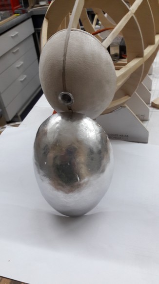

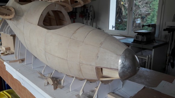

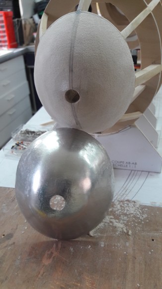

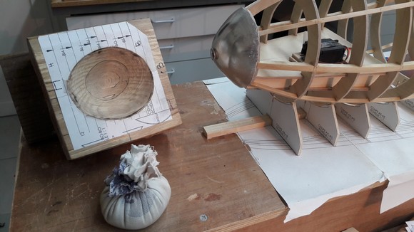

Les photos qui suivent pour montrer mes mésaventures avec le nez en alu du BP3.
Celle là c'est un raté car j'ai été un petit fainéant et j'ai voulu aller trop vite en ne réalisant pas une empreinte complète, mais en martelant sur une forme à peine arrondie. Ca aurait pu marcher mais j'ai trop maté l'alu et est arrivé ce qui devait arriver la matière c'est écroui et c'est fendu. Evil or Very Mad
Donc retour case départ avec une forme complète ( méthode Vincent [amen] ) et utilisation d'un sac rempli de sable pour un emboutissage artisanal qui a donné de bien meilleurs résultats.
A plus
Charles

MessagePosté le: 21/02/2018 16:45    Sujet du message: Répondre en citant
Salut Charles, ça commence à avoir de la gueule [clap]
Superbe ton nez en alu, je n'ai pas bien compris, tu as emboutis l'alu avec le sac de sable en le compressant dans le moule en bois? il s'est mis en forme sans avoir besoin de le marteler?

MessagePosté le: 21/02/2018 17:06    Sujet du message: Répondre en citant
Salut Charles,
Bonjour Vincent,
Effectivement j'ai embouti une tole d'alu de 1mm d'épaisseur avec le sac de sable. Very Happy
Je n'ai pas dit que je n'ai pas martelé, mais dans un premier temps j'ai appliqué sur le sac de grands ( voir très grand) coups avec une massette faute de presse pour aller à la forme générale très rapidement, et ensuite une finition avec un léger martelage, ce qui fait que mon épaisseur de matière est sensiblement constante et pas d’écrouissage et fêlure. En fait l'écrouissage n'est pas un problème en soit car avec un recuit j'aurai pu éviter les problèmes. Mais on oublie vite les bonnes méthodes Wink

MessagePosté le: 21/02/2018 18:09    Sujet du message: Répondre en citant
Ok, intéressant le coup du sac de sable, tu penses que ça aurait marché de presser par exemple avec un cric?

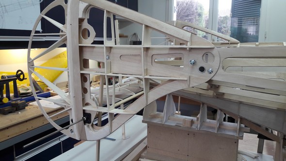

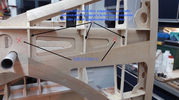

Effectivement c'est un point qui m'a longtemps posé des soucis et questions.
C'est tout le principe d'assemblage et transport pour mon cas qui a fait que j'ai opté pour des dérives démontable. L'ensemble fuseau et ailes fixe occupant déjà un beau volume dans mon véhicule pas très grand Crying or Very sad
Donc les deux dérives sont complètement démontable, elles sont fixées sur le coté de la nervure d'aile fixe et emprisonnées avec l'aile démontable.
Ce qui fait que j'aurai cinq éléments à assembler sur le terrain:
Le fuselage et ses bouts d'ailes fixes (largeur 0.8m)
Les deux ailes démontables (longueur 2.1m)
Les deux derives démontables
Le stab démontable
Voilà ma solution pour une machine de cinq mètres à rentrer dans un véhicule de taille moyenne.
Si plus d'infos me solliciter.
Charles
Salut Vincent,
C 'est vrai j'ai hésité à utiliser un gros étaux, mais pas un cric [humm]
Pourquoi pas ? mais il faut un contre appui et dans l'immédiat je me vois mal mettre tout ça sous la voiture MDR

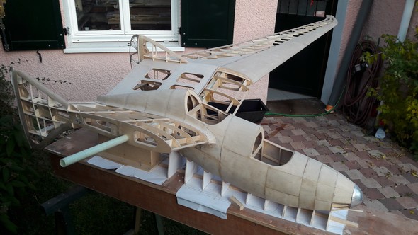

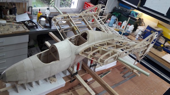

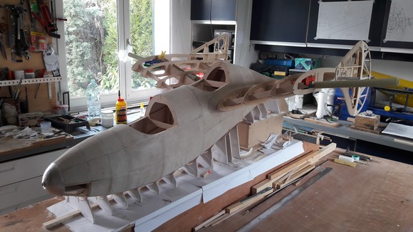

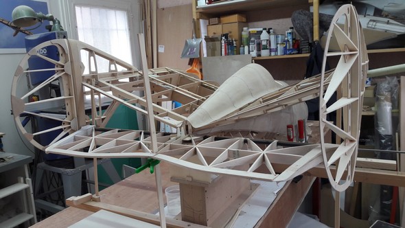

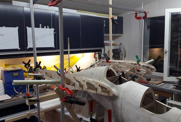

Quelques nouvelles en photos du BP 3 :
Je marque le pas et bute également sur pas mal de problèmes. Embarassed [argh]
Ca n'avance pas comme je le souhaiterais, la motivation manquante de rencontre pour cette année y étant également pour beaucoup. Sad

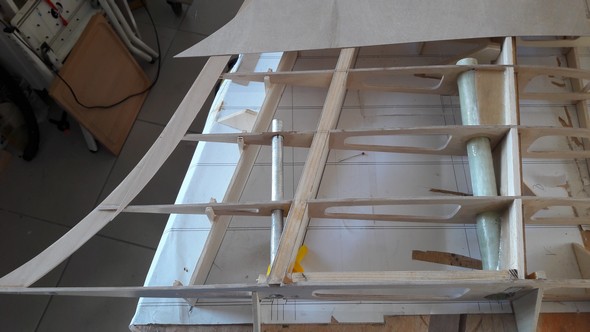

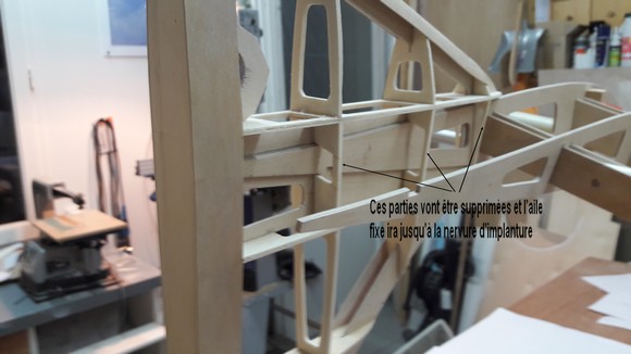

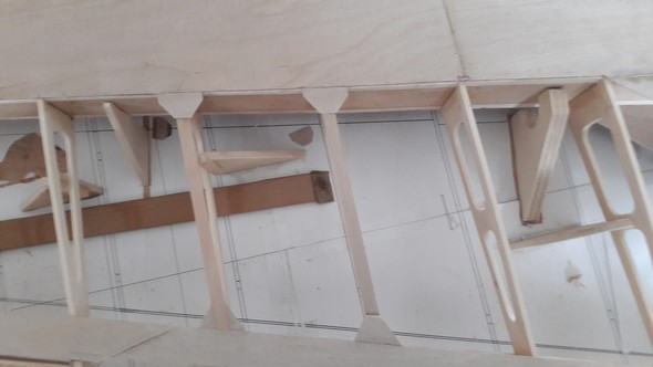

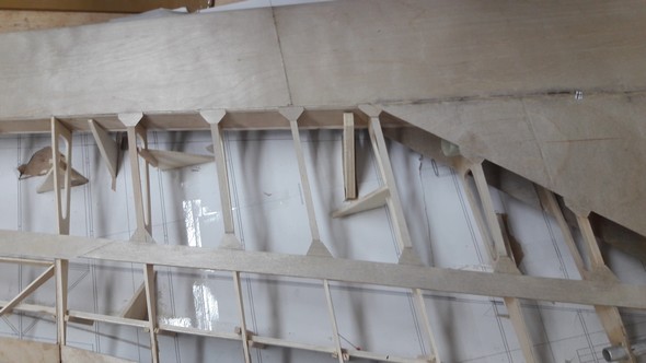

Mise en géométrie du fuselage et bouts d'aile fixe, j'ai mis des règles et calages dans tous les sens pour garantir une bonne géométrie des implantures d'ailes, des foureaux de clé d'aile et angles de calage.
Après réglage les nervures principales ont été contrepercés et maintenu en place avec des goupilles bois montés en force. Ceci m'a permis ensuite de démonter, encoller tranquillement et remonter le tout en retrouvant sans perte de temps la bonne position de l'ensemble. Surtout ne pas avoir à refaire des contrôles de cotes géométrique que la colle n'aurait pas permis . Enfin, c'est la technique que j'ai adopté, est ce la bonne ???? [humm]
On ne le voit pas bien , mais la nervure d'implanture est très renforcée car c'est elle qui prend tous les efforts de l'aile avec la clé.

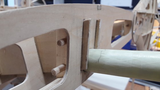

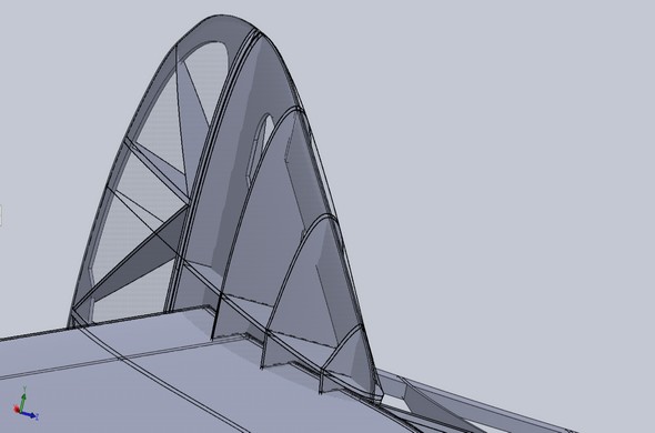

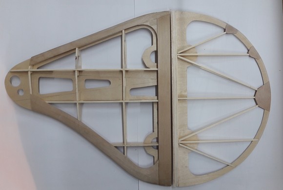

Dérives montées et fixées ( démontable), on aperçoit le palier du stab sur ce coté.

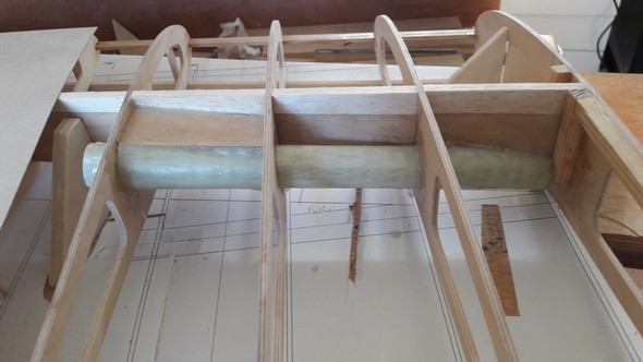

Réalisation et mise en place du stab. Le stab en lui même pas de grosse difficultés. Par contre l'articulation et la fixation en trois points avec 700 mm de distance entre palier à bien percer alignés, j'ai transpiré un petit peu. [oouf]
Les paliers rotulant sont là pour la fixation de l'axe d'articulation.
Le stab est monté sur roulements qui sont logé dans le tube carbone qui constitue la structure principale.

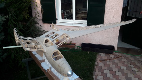

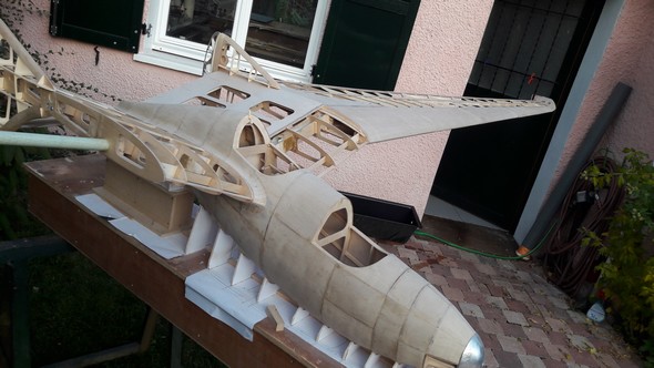

Quelque photos d'ensemble avant coffrage final des ailes fixes.
Prochaine étape les ailes !!!!

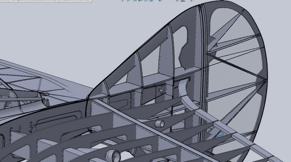

« DELRIEUPierre » a écrit:
vive la 3D Wink
Bonjour Pierre,
C'est sur, sans la CAO 3D la manip aurait été quasi impossible [non] . Je peux l'affirmer car issue professionnellement de la planche à dessin je sais que tout dessiner à la main aurait été une gageur Crying or Very sad ( pas impossible mais rien à voir en définition, qualité et temps)
Il faut savoir vivre avec son temps..... Very Happy Very Happy.

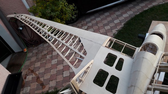

Bonjour à tous.

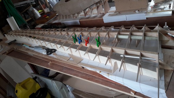

Après une assez longue période d'inactivité modéliste, j'ai enfin repris la construction du BP-3. Ca n'avance plus très vite car je pense que je suis tombé là sur ce que j'ai réalisé de plus compliqué jusqu'à présent.
Mais tout doucement et malgré quelques moments de doutes, je pense que pour le printemps, aux beaux jours, il prendra l'air ...... [humm]
En gros il reste une aile entière à monter( mais toutes les pièces sont faites) les deux verrières , une finition recouvrement fuselage, aménagements des deux cockpits.( et j'en oublie )
Donc peu de bla-bla mais les photos ci jointes

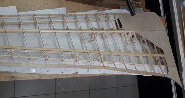

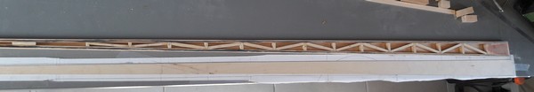

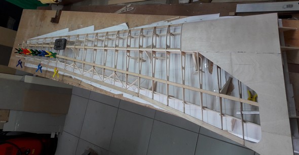

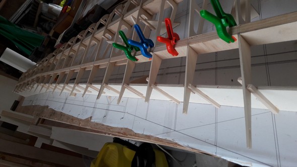

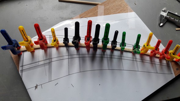

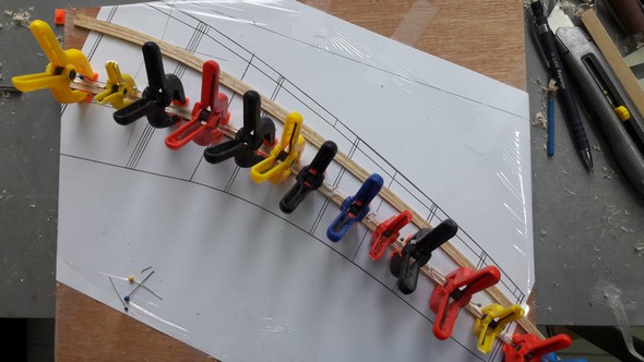

Réalisations des longerons juste avant fermeture et mise en place du deuxième flasque.

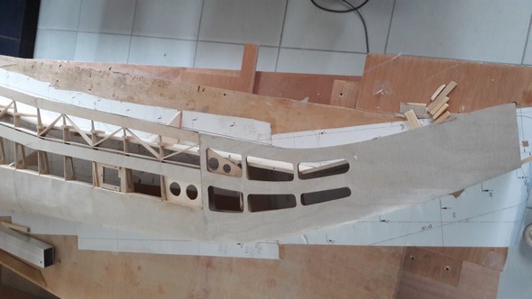

Coffrage aile partie fixe.

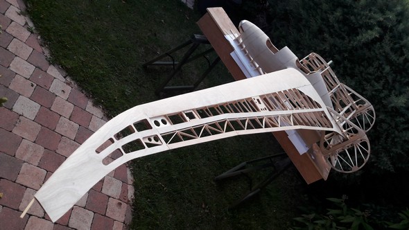

Montage aile Gauche, j'ai choisi une mise en place des nervures sur deux zones d'appui continu ( avant et arrière) qui calent les nervures en angles et un maintient en position par des bouts de lisses de par et d'autre de chaque nervure. Ce type de montage m'a permis d'avoir des nervures sans appendices de montage et surtout de pouvoir à tout moment sortir et remettre l'aile sur son bâti d'assemblage.
Réalisation de l'extrémité d'aile, toute en courbes.
Chapeautage nervure
Première présentation d'ensemble, le fuseau est encore sur son bati, je ne le séparerai que lorsque la deuxième aile sera faite et montée.
A suivre
Charles
Âge: 67 Cancer
MessagePosté le: 08/10/2018 19:59    Sujet du message: Répondre en citant
Super Charles… [clap] Peut être que Michel aura un peu de travail [humm] Wink
MessagePosté le: 08/10/2018 20:53    Sujet du message: Répondre en citant
Salut Charles,
on a bien fait d'attendre... c'est superbe !
Un sacré puzzle ce planeur Wink
ça avance ; on a tous des périodes un peu plus molles, mais ça volera un jour Laughing
bon courage pour la suite ; les formes finales sont là !
MessagePosté le: 08/10/2018 21:03    Sujet du message: Répondre en citant
Magnifique Very Happy
