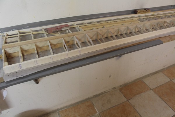

Au vu de mes constructions précédentes, ce qui a rendu facile la réalisation des ailes du Topaze c' est juste ce longeron de l' aileron découpé dans de la planche de 8 mm d' 'épaisseur. Ce dernier donne toute la rigidité à l' aileron lorsque qu' il est détaché de l' aile.

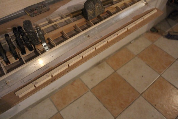

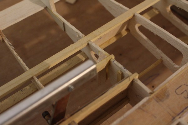

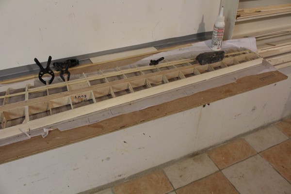

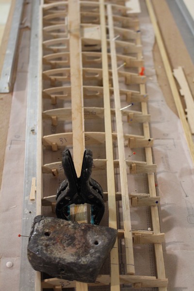

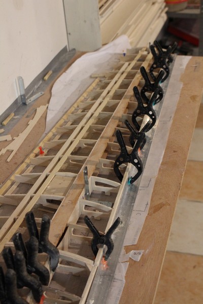

Collage de la baguette frontale du trapèze extérieur
du longeron de l' aileron
des ames verticales sur la face avant du longeron

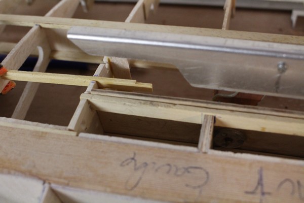

MessagePosté le: 06/02/2018 18:07    Sujet du message: Répondre en citant

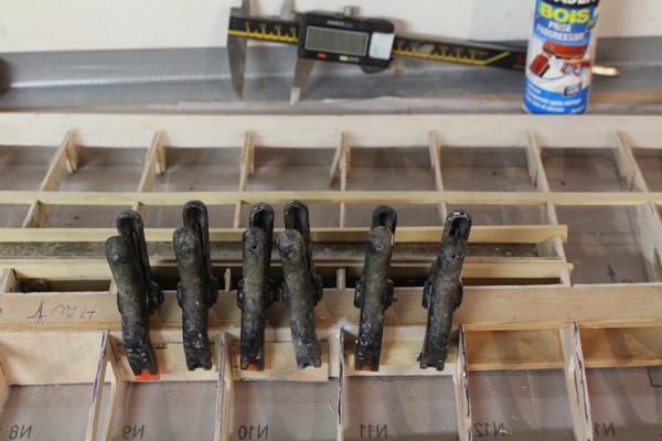

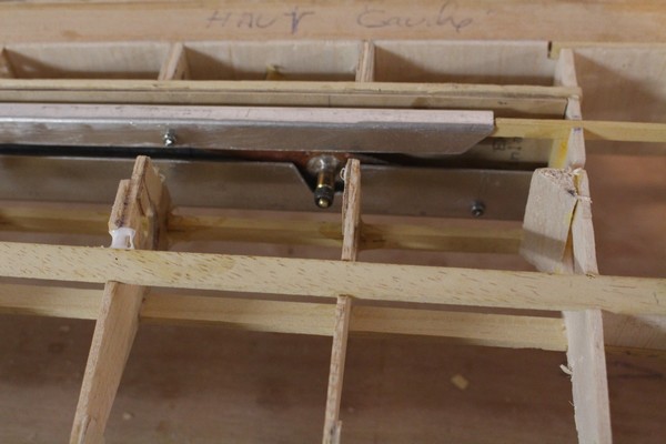

Pour avoir un bon appui lors du ponçage des baguettes frontales, celles-ci reposent entièrement sur le plan de travail.

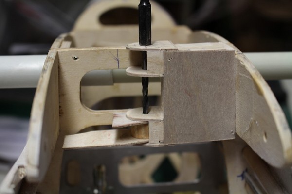

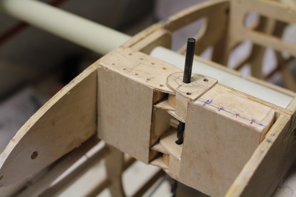

collage de la platine AF
des butées sont collées au quatre coins
Je positionne la platine dans le puits et mets en contact la lame superieure avec les deux butées.
ensuite je fais glisser la dite platine jusqu'à ce que la lame inferieure vienne en contact avec ses butées
cette méthode nécessite donc un léger jeu dans les fentes de la platine pour permettre cet ajustement

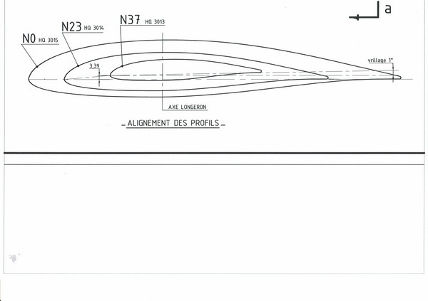

Jacques André m' a transmis le nouvel alignement des nervures qui correspond à ce à quoi il fallait s' attendre

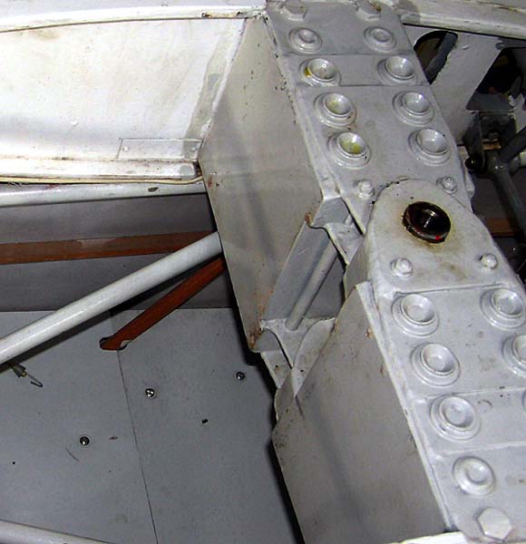

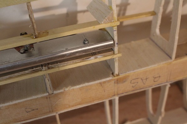

montage et collage des ferrures d' attaches des deux ailes
@ F - CEED
je n' arrive pas à comprendre la forme des têtes des boulonnages ?
Elles ne sont pas de forme hexagonale ?

Ce ne sont pas des boulons, mais des sortes de rivets. Les têtes sont rondes avec une cuvette au centre

Réalisation des rivets fixant les ferrures aux longerons et de l' axe d' assemblage des ailes

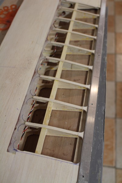

MessagePosté le: 26/02/2018 20:00    Sujet du message: Répondre en citant

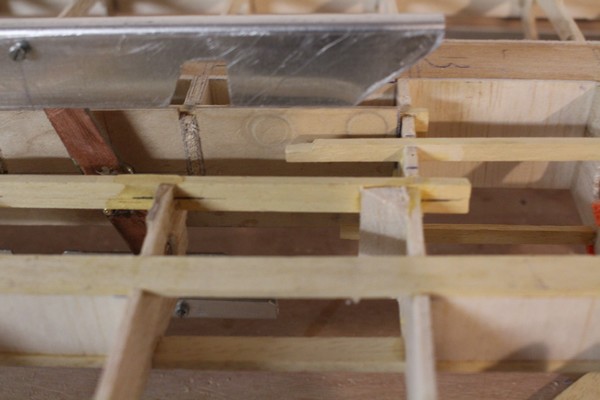

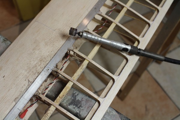

Pour faire de belles échancrures (?) je procède de la façon suivante:
fixation du plat en alu avec du double face pour moquette ( plus épais ) et réalisation des formes à la meule montée sur flexible
j' ai décidé de reprendre ces échancrures qui ne me plaisaient pas sur l' aile droite

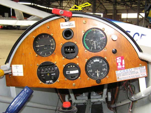

MessagePosté le: 27/02/2018 16:24    Sujet du message: Répondre en citant
@ F - CEED

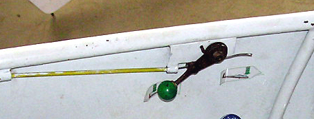

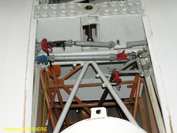

auriez vous une image très détaillée de la commande de Tab ?
Comment la verrière tient - elle en place ?
Encore merci
fceed
Inscrit le: 20 Fév 2006
Localisation: Besançon
MessagePosté le: 28/02/2018 12:00    Sujet du message: Répondre en citant
La commande de tab est une simple manette avec une boule de prehension actionnant un câble, elle est ici en position plein cabré

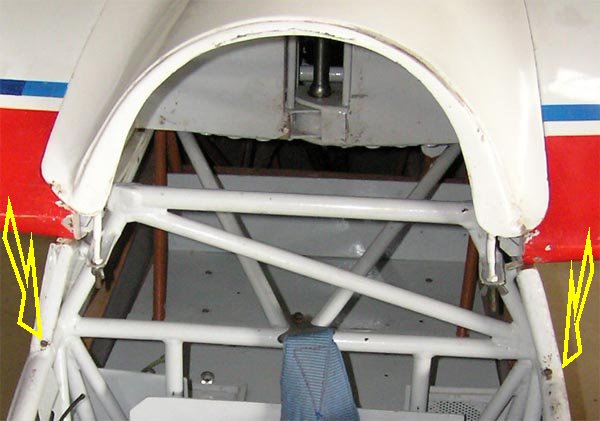

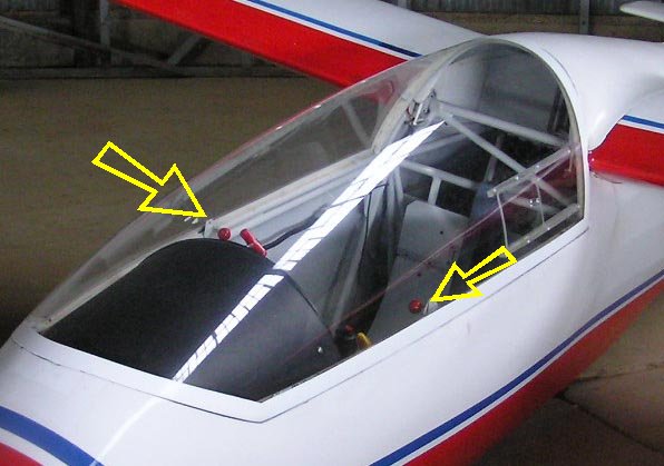

Pour ce qui est de la fixation de la verrière :
Il y a deux pions sur le cadre arrière de la verrière qui viennent s'engager dans des trous percés dans les tubes du fuselage (flèches)
A l'avant la poignée rouge actionne une tige d'acier montée sur ressort dont l'extrémité s'engage dans une patte percée, en tôle d'acier, fixée verticalement à l'avant du cadre de verrière

MessagePosté le: 28/02/2018 12:23    Sujet du message: Répondre en citant
Merci Richard
sur une photo il y a des boutons rouges sur les deux cotés de la verrière

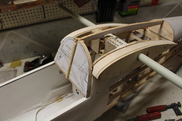

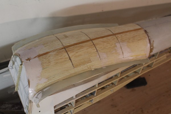

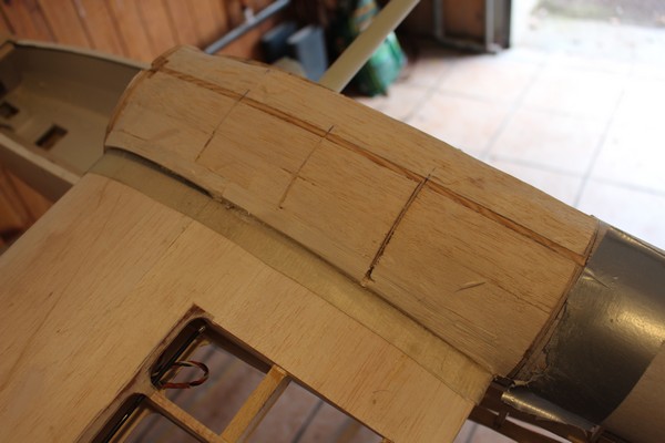

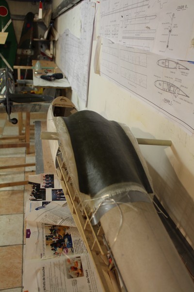

Les deux ailes étant pratiquement terminé et Aérokit ne semblant pas pouvoir réaliser le carénage supéerieur, je suis condamné à le faire moi même au dessus.
Réalisation du bâti sur le fuselage
marcus78
Inscrit le: 13 Jan 2017
Localisation: Elancourt (78)
Âge: 69 Balance
MessagePosté le: 28/02/2018 14:00    Sujet du message: Répondre en citant

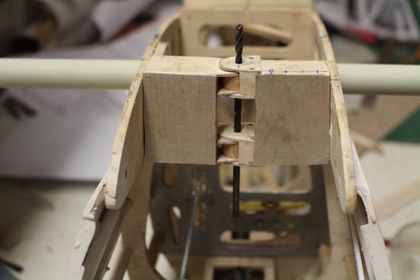

A noter que j' ai du insérer une baguette de 5 mm d' épaisseur pour obtenir la largeur identique au fuselage ( pas de section sur le plan donnant cette forme)

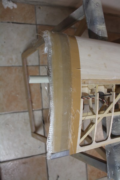

réalisation sur les ailes des assises en composite
fceed
MessagePosté le: 28/02/2018 16:50    Sujet du message: Répondre en citant
Les boules rouges fixée sur le cadre de la verrière servent à manipuler la verrière depuis l'intérieur du poste de pilotage. Pour la positionner en vue de son verrouillage et pour l'extraire en cas d'éjection

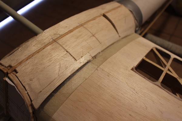

MessagePosté le: 01/03/2018 16:42    Sujet du message: Répondre en citant
Réalisation de la forme en bois (suite)
remplissage de blocs de balsa de différente épaisseur et longueur.
Des demi couples sont insérés pour obtenir la forme lors du ponçage mais si celle - ci vient d' elle même lors de cette opération .
marcus78
Âge: 69 Balance
MessagePosté le: 06/03/2018 11:51    Sujet du message: Répondre en citant

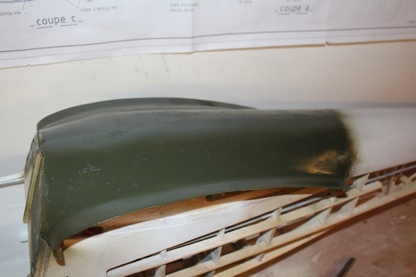

Une couche de résine époxy a été passée aprés ponçage, cela afin d' avoir une surface bien dure. Apres séchage les quelques défauts seront corrigés au mastic auto.
marcus78
Âge: 69 Balance
MessagePosté le: 07/03/2018 17:16    Sujet du message: Répondre en citant
Après rebouchage de trous au mastic polyester, passage d' une première couche de peinture époxy (dark green RAF Laughing ) pour mieux voir les défauts

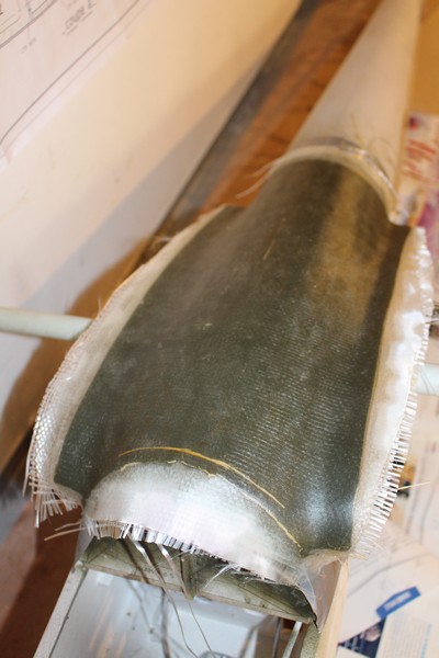

Réalisation du moule
un couche de démoulant liquide suivi de deux couches de cire d' abeille
N' étant pas un pro du composite j' ai toujours du mal à définir le nombre de tissus et leur grammage respectif afin d' obtenir une rigidité suffisante. Il y a t-il une règle en la matière,quand il n' y a pas d' efforts structurel ?
MessagePosté le: 11/03/2018 22:58    Sujet du message: Répondre en citant
Bonsoir Marcus,
comme tu le dit, quand il n'y a pas de gros efforts dus à la structure, tu es maître de la rigidité et de la tenue de la forme que tu veux donner à ta pièce ; le poids final de celle-ci est également un critère. Wink
bonne continuation
