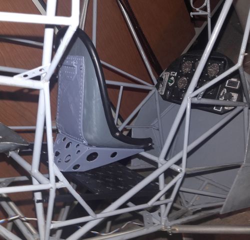

là je suis sur les sièges , ça me fait travailler en tôlerie sur SW c'est pas mal aussi [argh] .
ça y est j'ai mis au point une boucle de harnais fonctionnelle au 1/4, elle fonctionne enfin Wink

Cool premier essai en PLA pour le dessous . pour arriver à quelque chose comme çà

Cool Et un dos pour fixer les harnais Wink

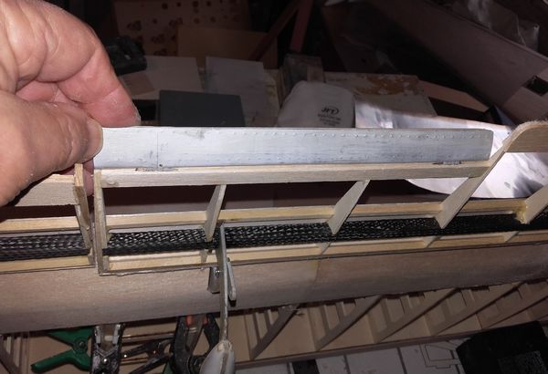

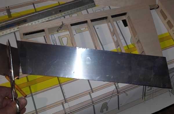

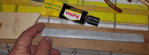

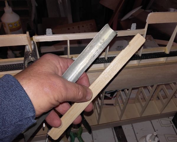

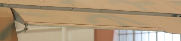

Je commence les coffrages Wink et entoilages, la partie fixe de l'empennage horizontal est recouverte de métal. J'ai décidé de la faire en tôle offset.
Les bandes sont découpées aux ciseaux et au cutter pour les grandes longueurs

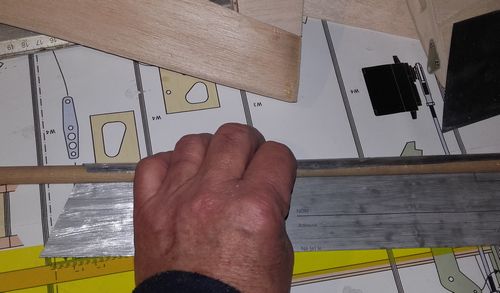

J'ai roulé à froid les BA avec un tourillon de hêtre au bon diamètre
J'ai tracé au crayon les lignes de rivets et les ai marqué avec une roulette
Puis j'ai enduit tout ça à la colle contact néoprène (une petite pensée pour Jean Paul Wink ) et les panneaux sont appliqués une fois la colle sèche Cool j'ai dépoli toutes les surfaces avant apprêt spécial métal Wink

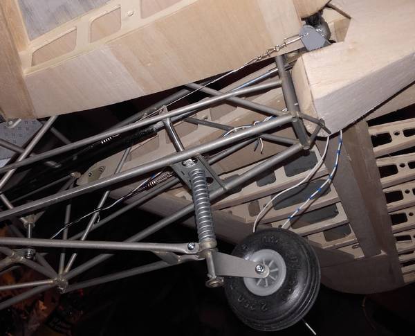

Essai à blanc avant de connecter les commandes.
Paolo à prévu une roulette de queue folle Rolling Eyes , j'ai modifié ça pour la rendre pilotable .
J'ai percé l'axe au niveau de la roue pour la solidariser du tube amorti , et j'ai brasé argent deux nouveaux tubes en V sur ce tube. Je compte raccorder la roulette aux câbles de commande de la dérive Wink

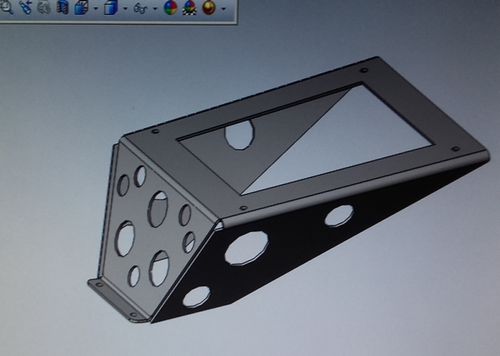

Les Accus , des lithium-ion 3200X2 de chez Pascal, seront derrière le tableau de bord (devant le CG) , les trappes de visites seront fonctionnelles Wink
Dessinée SW les deux seront imprimées en PLA

Tu es devenu un vrai pro de SDW et de ton imprimante 3D. En tôle offset elle n'aurait pas été bien cette petite trappe ?
Âge: 76 Poissons
MessagePosté le: 10/01/2018 18:14    Sujet du message: Répondre en citant
[non] oh non loin de là , je ne suis qu'au début de SW . En fait oui la définitive sera en tôle offset fibrée côté intérieur pour renforcer . Il vaut mieux que ce soit très solide pour garder les accus en place , pour ne pas faire comme sur mon Stampe, Rolling Eyes ils sont partis en vol .
Celle en PLA me sert de gabarit pour l'évidement Wink

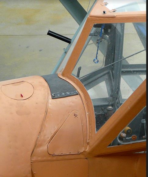

Même avec une trappe costaud j’espère que tes accus seront immobilisés dans le compartiment (genre bracelet velcro).
C'est quoi la petite trappe triangulaire au dessus du pare-brise? Un aérateur pour la cabine?

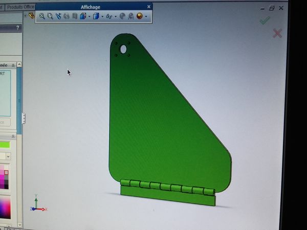

MessagePosté le: 11/01/2018 11:09    Sujet du message: Répondre en citant
Cool Oui Fred , c'est plus facile . C'est bien un aérateur Eric , il y en a partout dans cet avion , avec aussi des pares soleil, ça devait chauffer pas mal au soleil Laughing

Cool Il en a même sur le dos , j'ai pris longtemps cet appendice pour une antenne, mais c'est un aérateur profilé Wink
Voici l'intérieur
Je l'ai dessiné sous SW , et ai essayé d'inclure le volet avec l'axe pour l'imprimer 3d en PLA , hé bien ça a marché , je me suis juste trompé de sens pour le volet donc je vais devoir modifier ça , en réduisant aussi l'ouverture Cool

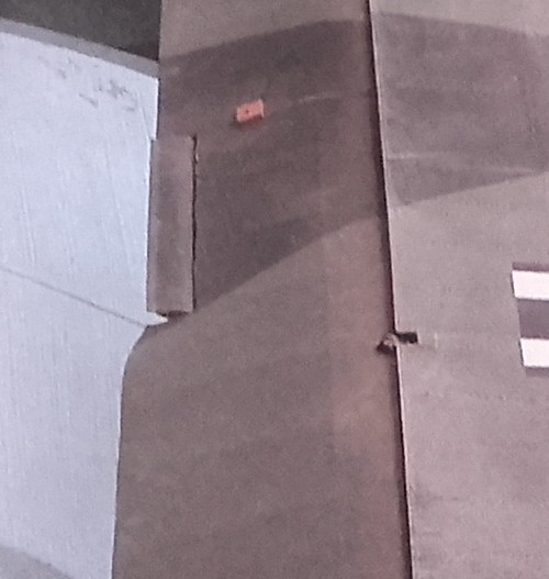

Cool Le FI 156 a une particularité sur les ailerons , un tab automatique .
Je l'ai taillé dans du balsa, et recouvert de tôle offset, collé à la contact sans solvant , Wink JP .

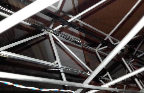

Cool Sur la profondeur ,commande unique par commande rigide carbone , servo unique , donc j'ai mis un gros SAVOX , sur la direction commande par câbles gainés et émerillons inox de pêche de grande taille pour faire un Y avec la roulette , un seul servo aussi Graupner 707 . Tout cela fonctionne bien , avant entoilage de la cellule Wink

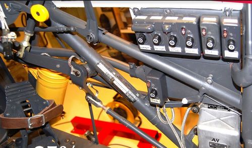

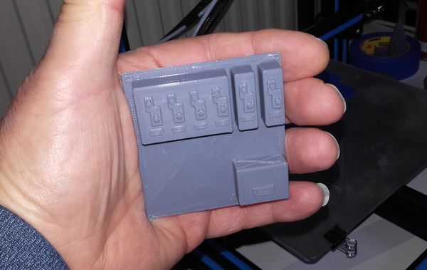

Cool Côté droit du FI se trouve le tableau électrique avec accès par l'extérieur
Je l'ai un peu simplifié, et imprimé 3d, il est prêt pour la peinture Cool
