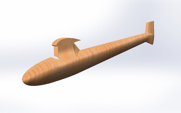

- Je ne suis pas arrivé à faire exactement ce que je veux sur l'arrière du fuselage (voir image ci-dessous). La dernière partie est compliquée on a une face plane sur le dessus (profil de la base de la dérive), une face plane à l'étambot, on part d'une face semi ronde sur le fuselage. j'ai utilisé la fonction "remplir une face" mais il me reste ce bourrelet disgracieux pour lequel je n'arrive pas à trouver les bons réglages pour l'éliminer.
Du coup j'ai tout supprimé, et j'ai refait mon lissage fuselage jusqu'à l'étambot. Puis avec une esquisse projetée sur le dessus, j'ai découpé le fuselage afin de repartir vers la nervure du haut de la dérive. Cela fonctionne mais n'est pas très beau, et surtout ce n'est pas ce que j'ai voulu faire . Mais après une semaine de recherche, j'ai jeté l'éponge.
Voici ce que cela donne, la ligne de la base de la dérive n'est pas aussi rectiligne que je le voulais. :
Du coup le fuselage est fait entièrement en surfacique, il est totalement creux sans aucune cloison, un peu comme s'il avait été moulé sur une forme.
J'ai oublié d'ajouter que je n'ai pas réussi l'étape d'après qui est la séparation des éléments pour création du cône de nez et de la partie amovible du dessus du poste de pilotage. Il faut utiliser la fonction "Fractionner" mais elle est grisée, impossible de l'utiliser. J'ai donc refait des tests par ailleurs et j'ai remarqué que cette fonction n'est disponible que lorsque je n'ai que des corps volumiques dans mon fichier. Je ne comprends pas, cette fonction semble pourtant disponible même pour les corps surfaciques.
Si mes réflexions inspirent quelqu'un, je suis preneur de toute aide ou suggestion.

J'ai fini par reprendre tout l'arrière et j'ai trouvé comment faire le fractionnement. Il faut bien avoir un volume, ce que j'ai obtenu en épaississant la surface de mon fuselage. Je l'ai juste mis à 6/10 comme le CTP qui servira au recouvrement. Et du coup on peut attribuer des matières différentes à chaque éléments, content de ma journée, j'ai enfin eu l'impression d'avcoir avancé après une semaine de galère.

Afin de ne pas trop discuter SDW sur mon post de la restauration du MÜ3, et suite à ma dernière intervention pour l'affichage du fuselage complet modélisé, je reprends ici pour ajouter quelques explications techniques. Si cela peut servir à d'autres. Comme me l'avait dit Charles le comportement des fonctions n'est pas toujours celui que l'on a imaginé.
Tout d'abord, l'image du fuselage à peu près complet, du moins pour ce qui est de la découverte des techniques qui m'étaient nécessaires.
Le travail sur les lisses m'a procuré quelques sueurs. Je vous livre mes travaux toujours dans le but d'aider un autre débutant si cela peut servir.
J'avais bien imaginé comme me l'a indiqué Charles qu'il fallait faire d'abord un enlèvement de matière (une esquisse, une courbe guide 3D et un balayage) puis un "remplissage" avec les m^mes éléments. Bon c'était ça mais pas si simple.
Ce que l'on doit obtenir :
La méthode du balayage lissage fonctionne sur morceau court et pas trop tordu. mais par contre sur la grand lisse principale, beurk ! C'est tordu, ça ne reste pas // au bord du couple et il me reste des morceaux de couple non supprimés. Après réfléchissage intense voici ce que j'ai testé. Attention, j'ai eu la fainéantise de recréer tous les éléments pour faire les copies d'écrans, alors l'enlèvement de matière est déjà fait. Mais c'est exactement le même principe pour l'enlèvement de matière et la création de la lisse.
-L'esquisse du balayage dépasse des couples pour que tout soit supprimé :
- C'est mieux mais toujours tout tordu, alors j'ai ajouté une seconde esquisse 3D pour servir de courbe guide. La courbe de trajectoire est à un angle de ma lisse et la courbe guide à l'autre angle, les deux au plus près du bord du couple.
C'est différent, ça suit bien les bords des couples mais c'est grave tordu ! Shocked
En fouinant dans les paramètres, on a le réglage de la trajectire qui permet de forcer l'alignement sur courbe de trajectoire et courbe guide.
Avec un résultat qui me fait dire que c'est gagné et bien joli
C'était mal connaître SDW, c'est coupé au bout et là malgré une soirée, je n'ai pas trouvé la solution Crying or Very sad Crying or Very sad Crying or Very sad
Donc retour case départ. Je décide donc de tenter la fonction "base lissage" pour l'enlèvement de matière et la création de la lisse. Et là ça fonctionne bien mais pour que l'enlèvement de matière soit bien régulier j'ai créée une esquisse intermédiaire un couple sur 4. Sélection de toutes les esquisses (attention elles doivent être bombée comme vu plus haut) et des deux courbes guides, l'enlèvement de matière est propre. Une bonne chose de faite.
On reprend les mêmes ... ah ben non, j'ai recréée de nouvelles esquisses sans la face bombée mais j'ai gardé les deux courbes guides.
Tout confiant, je sélectionne tout ça, bouton OK ... et j'ai un beau message d'erreur pour cause d'une géométrie de valeur nulle. Ah ça pour être nul, c'est nul. Bon que dit mon copain google. des trucs pas très clairs, et puis si, je finis par comprendre que peut être que c'est l'environnement de la nouvelle lisse a créer qui le gène. Donc je sélectionne tous les objets volumiques, je les cache, ne reste à l'écran que mes esquisses.
Cette fois, on reprends les mêmes, toutes mes esquisses et courbes guide, clic sur OK ..... et suspens .... c'est bon !
Petite crainte au moment de tout réafficher, mais c'est bon plus d'erreur cette fois.
J'espère que ce petit tuto pourra en aider.
