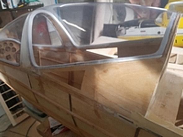

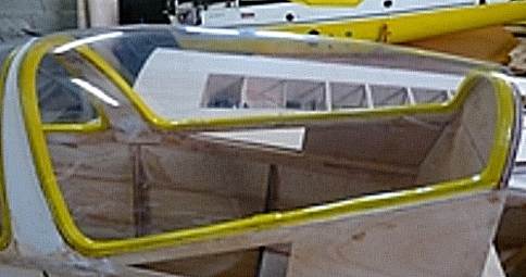

Tes verrières semblent magnifiques, comme as-tu opéré ? quel matériau as-tu utilisé ?
Merci d 'avance,
claude.D
Inscrit le: 03 Nov 2012
Localisation: saramon 32
Âge: 56 Gémeau
MessagePosté le: 04/11/2017 18:06    Sujet du message: Répondre en citant

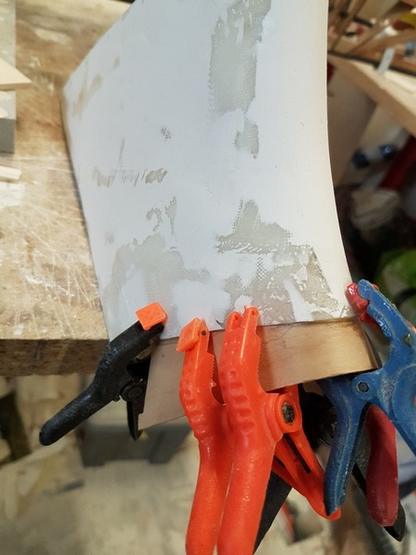

Bonsoir Philippe
pour les verrieres j ai fait un master en stirodur, puis fibré puis mastic carrosier
voir en page 1 de mon post ;
pour sortir les verrieres, c'est mon ami francis A. qui les a faites
les masters ont été recouvert de tissu suèdine et fixé à plat sur un tréteau.
le rhodoide (achete chez Brico WELDOM ep.0.75mm ) a ete fixé sur 2 liteau en bois de chaque coté
chauffage du rodoide ( là c'est l'experience qui fait la différence pour la T°)
puis il faut etre 2 personnes pour appliquer la plaque de rhodoide sur le master en rejoignant les 2 liteau en dessous du master ...et voilà .
pour la place oui j'en ai dans mon garage ...25m2 Wink Wink
claude
Philippe26
Inscrit le: 10 Fév 2015
Âge: 72 Sagittaire
MessagePosté le: 04/11/2017 18:14    Sujet du message: Répondre en citant
Bonsoir et merci beaucoup,
Oui, j'ai relu le post en entier, et j'ai vu la construction du moule, le ponçage... il me manquait ce que tu viens de dire Rhodoïd de 0,75, car le résultat semble très transparent... j'ai vu beaucoup de modélistes tenter le coup, et peu obtiennent un fini aussi transparent... sans rides, petites ondulations, petits défauts de surface.......on dirait des verrières du commerce... je suppose que ton copain a une grande habitude... parfait pour toi, car cette cabine est un vrai coup de coeur pour moi...

j'ai retrouvé le lien qui montre la réalisation de verrière telle que je l'ai faite faire ;
http://lesgpr.free.fr/construire/verriere/verriere.htm
claude

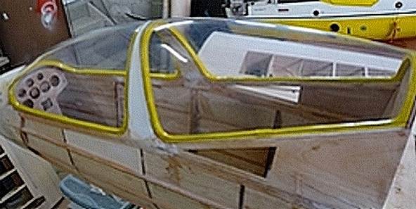

Voila les photos plus grandes avec les cadres de bulles peints :
merci Vincent de ton aide [good2]

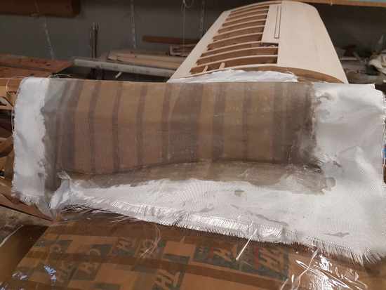

MessagePosté le: 16/11/2017 19:01    Sujet du message: Répondre en citant
bonsoir

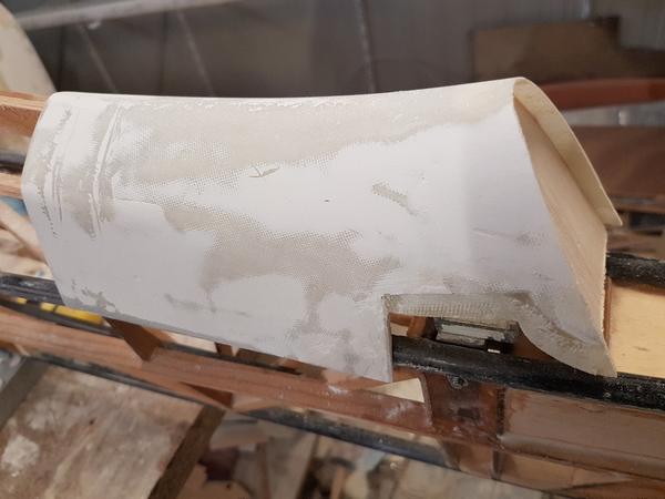

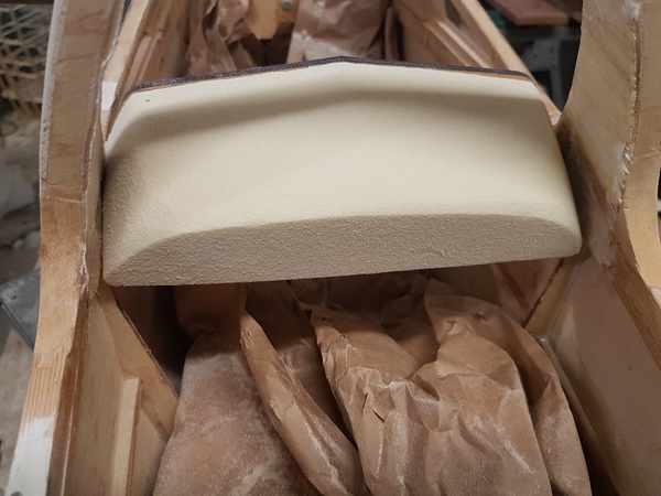

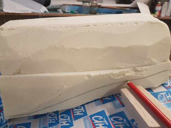

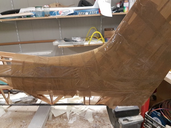

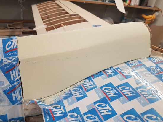

un petit passage a l atelier ce soir pour realiser le capot de l'aile centrale :
stirodur , ponçage et ajustage puis fibre
claude.D

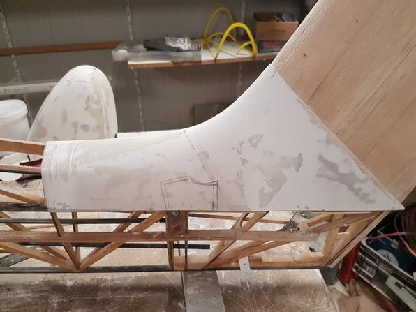

Âge: 56 Gémeau

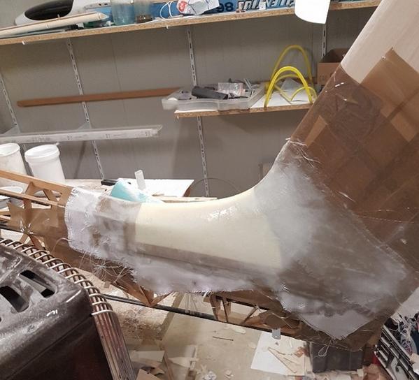

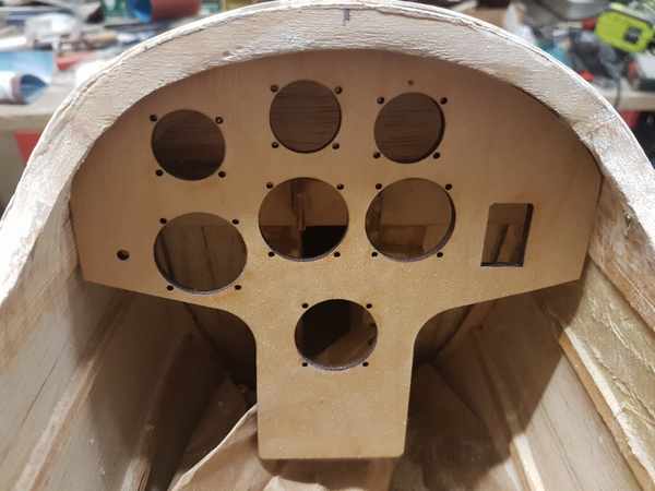

MessagePosté le: 25/11/2017 18:04    Sujet du message: Répondre en citant

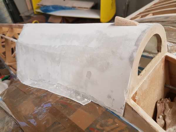

bonjour a tous
la suite ; finition du capot dessus aile centrale et son aerateur :
ajustage des tableaux de bord :

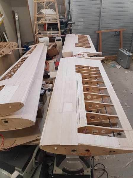

MessagePosté le: 31/12/2017 19:22    Sujet du message: Répondre en citant

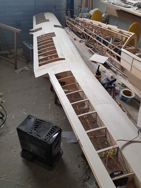

bonsoir a tous,

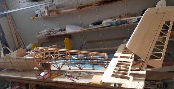

Avant de terminer l'année 2017, voici les avancées du Bijave :

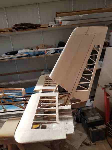

les ailes sont terminés, prêtes au ponçage avant entoilage; la mise en croix du stab et dérive est faite ;
préparation pour le capotage en fibre mais ça ce sera l'année ....prochaine ;
il restera ensuite l'intallation radio et cablage électronique ;
Bonne fin d'année a tous , bon réveillon ; [anniv4] [anniv] [anniv3]
RDV en 2018 pour les premiers vols du BIJAVE .
claude

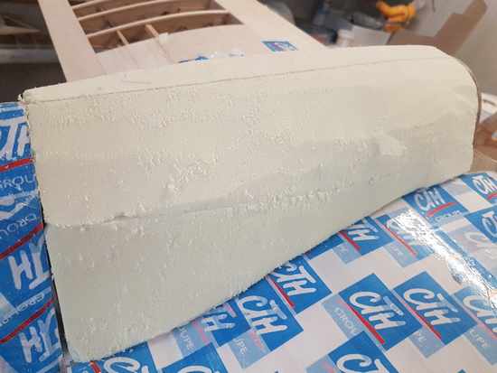

Âge: 56 Gémeau

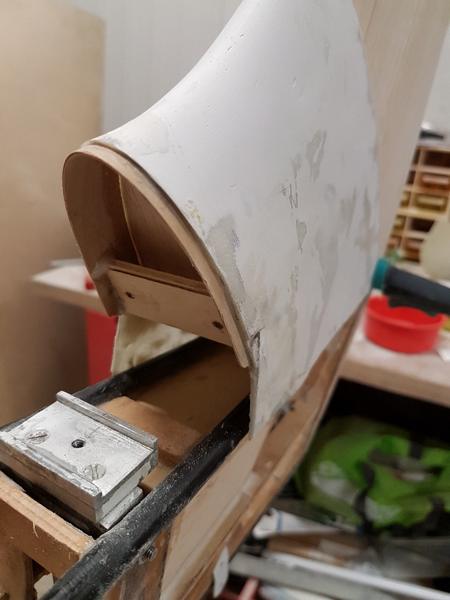

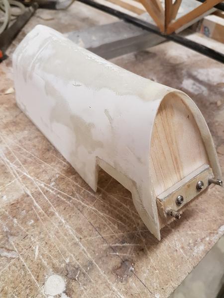

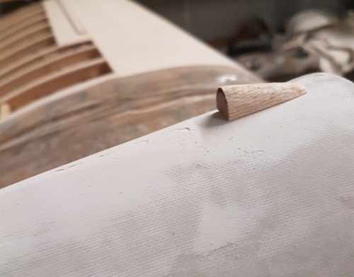

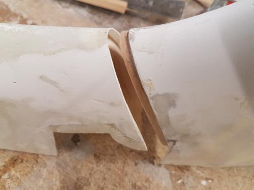

Nouveau messagePosté le: 07/01/2018 19:47    Sujet du message: Répondre en citant
Bonsoir

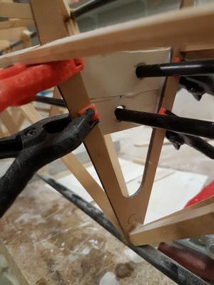

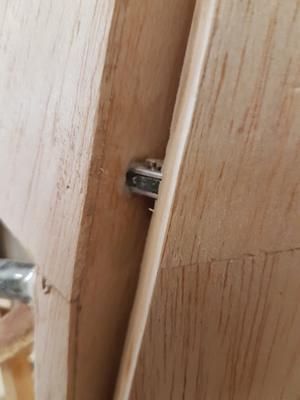

Etape du capot du pied de dérive :
il sera réalisé en 2 parties car une sera amovible pour monter et démonter le stab comme sur le grandeur
et Positionnement des 2 tétons pour venir s'emboiter dans l 'autre partie.
a bientôt ...claude

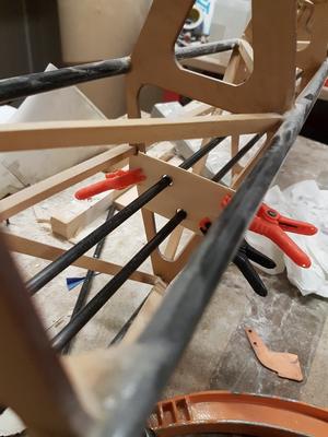

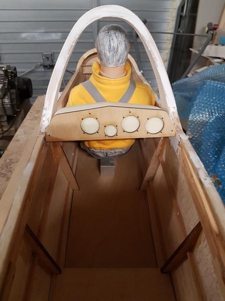

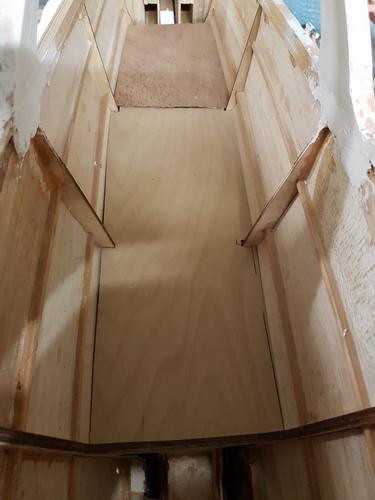

Nouveau messagePosté le: 14/01/2018 19:02    Sujet du message: Répondre en citant
Bonsoir

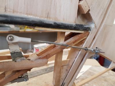

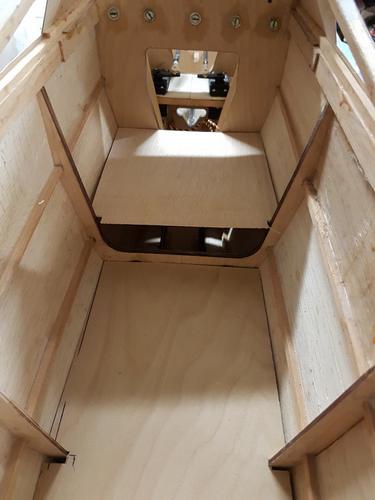

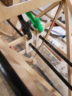

ce week end les commandes de Dérive et Prof sont terminées : charnière , tringles, couples anti flambage de la tige carbone..et début Aménagement de la cabine avec le plancher ...et le pilote qui a hâte de faire le 1ier vol Laughing Laughing Laughing
voilà pour aujourd'hui ... a plus claude

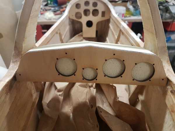

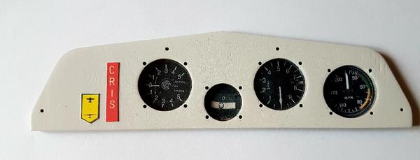

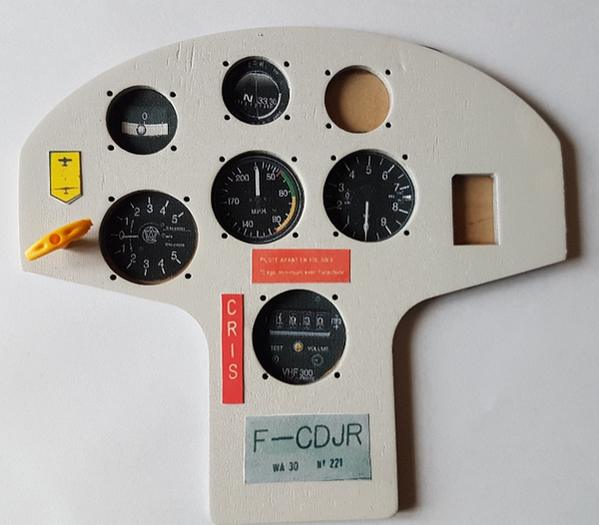

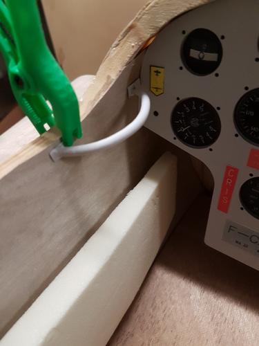

Nouveau messagePosté le: 21/01/2018 11:50    Sujet du message: Répondre en citant
bonjour

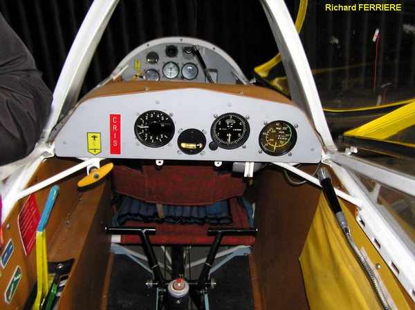

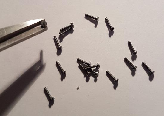

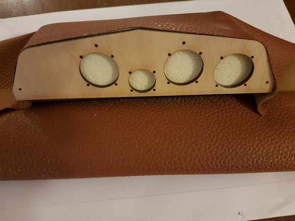

ce matin réalisation des 2 tableaux de bord ; reste a finir de mettre les petites vis autour de chaque cadre d'instruments et ajuster ;
le vrai :
A plus claude
Nouveau messagePosté le: 21/01/2018 17:45    Sujet du message: Répondre en citant

claude.D
Âge: 56 Gémeau
Nouveau messagePosté le: 21/01/2018 19:59    Sujet du message: Répondre en citant
Merci à vous ;
Non Michel la bile n'est pas fonctionnelle [non] [non] [non]
je n'ai pas atteint un tel niveau de réalisation pour le moment :

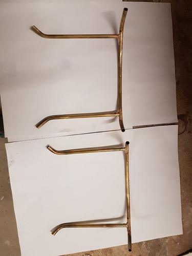

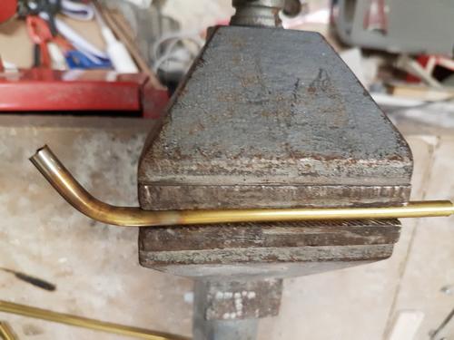

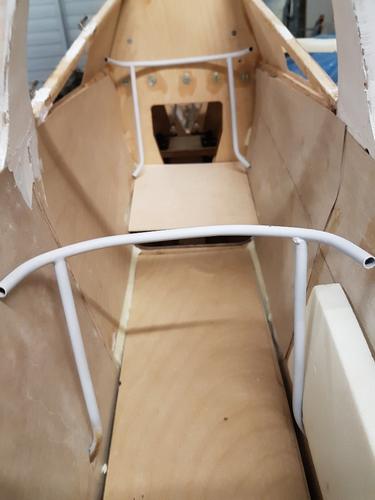

Nouveau messagePosté le: 04/02/2018 14:39    Sujet du message: Répondre en citant

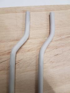

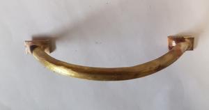

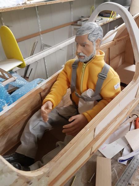

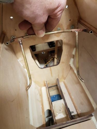

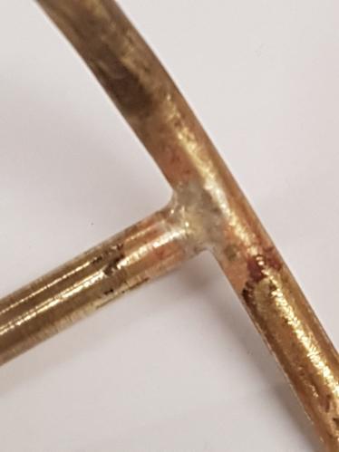

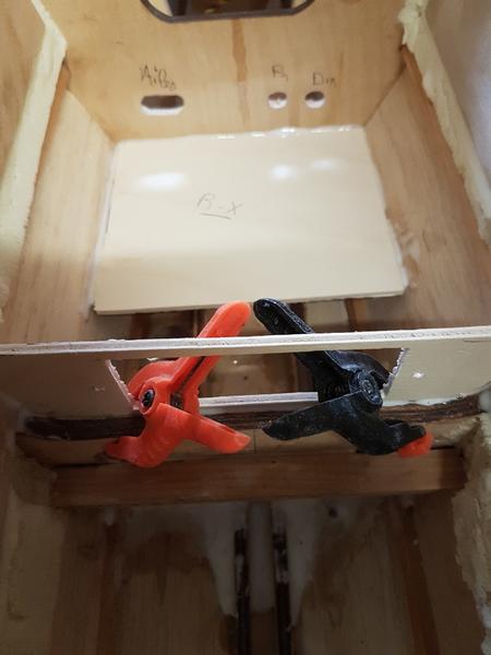

On continue l' amégement cabine par les sièges, les manches, les poignées réalisées en tubes laiton , cintrés et brasés puis une couches d' après :
Puis collage des supports de plancher, de la double alimentation et emplacement Récepteur :
Après cela , je vais commencer l'entoilage ...au Diacov ; [bave] [bave]
bon dimanche
claude
Nouveau messagePosté le: 04/02/2018 17:56    Sujet du message: Répondre en citant
[clap] [clap] Claude, tu te débrouilles bien en tuyauterie Laughing

J'ai dû être plombier dans une autre vie... MDR

Nouveau messagePosté le: 05/02/2018 08:34    Sujet du message: Répondre en citant
As - tu utilisé un apprêt pour métaux non ferreux ?
