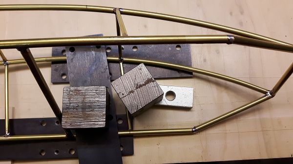

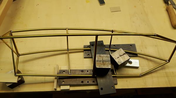

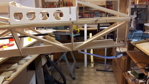

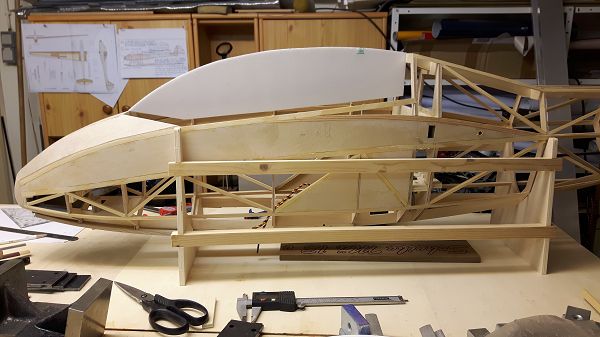

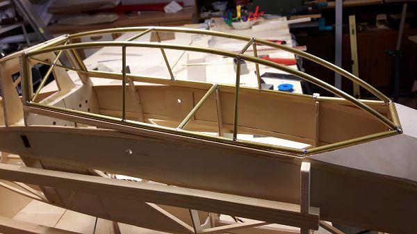

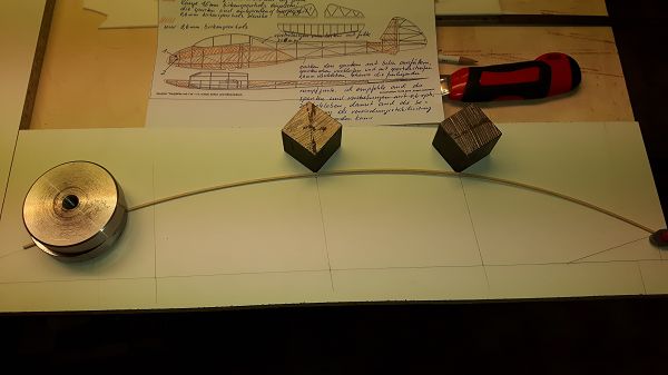

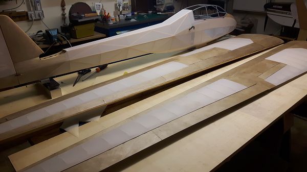

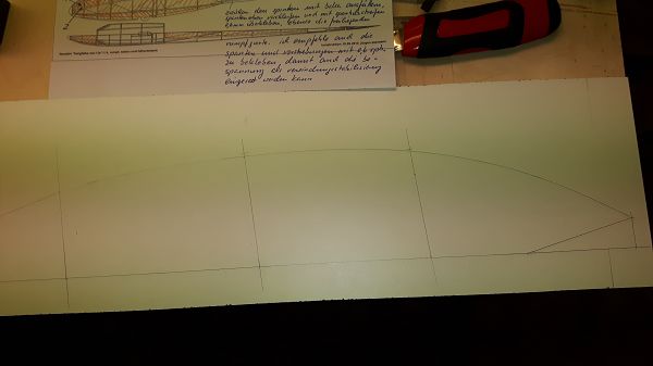

Mit den Kabinenhauberahmen soll es weiter gehen. Die Kontur habe ich von der Dreiseiten-Ansicht abgenommen und mit Hilfe zweier Hilfsspanten den Verlauf der Haubenoberseite nachgestellt und auf einer Holzplatte aufgezeichnet. Aus ®Depron wurde die Seitenansicht der Haube ausgeschnitten um den Verlauf der Haube am Rumpf zu überprüfen.
Für die Scheiben wird 1mm Vivak verwendet, dadurch muß der Rahmen 1mm von der äußeren Kontur abstehen.
Der Rahmen wird aus 6x1mm Messingrohr aus der Hand gebogen und in einer Form auf Maßhaltigkeit überprüft.
Klajo
Inscrit le: 01 Jan 2016
Localisation: Halle (Westf)
Âge: 67 Sagittaire
Nouveau messagePosté le: 05/02/2017 23:58    Sujet du message: Répondre en citant

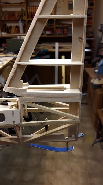

Der Hecksporn ist aus 2mm Alu gebogen und als Ferderung dient eine Kugelschreiber-Feder. Die Dämpfungseigenschaften sind völlig ausreichend.
Der Freischnitt für den Ferderweg wird später von beiden Seiten mit Sperrholz verstärkt.
Nun soll noch die Haubenverriegelung erstellt werden. Dazu demnächst.

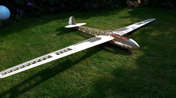

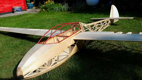

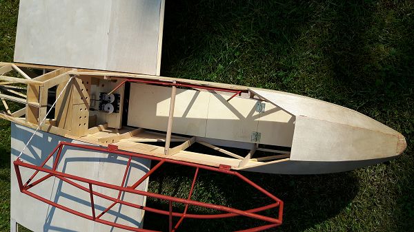

meinen Bergfalken habe ich heute draußen aufbauen können.

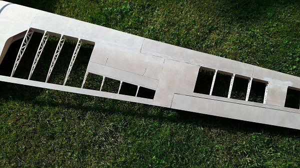

Mittlerweile ist die komplette Beplankung aufgebracht. Auch die Störklappen sind mit Sperrholz beschichtet.
Die Messingrohre der Kabinenhaube sind grundiert(braunrote Farbe).

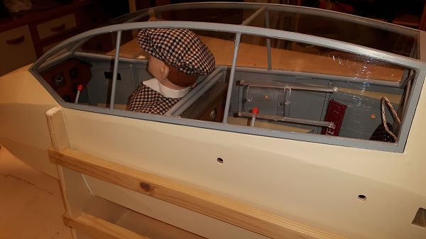

Im Cockpit-Bereich habe ich eine Bodenplatte mit aufklappbaren Teil eingebaut. Unter der Platte sitzt später der Empfänger.
Höhen- und Seitenruder sind schon mit Diacov1000 bespannt.
Zuvor wurde der komplette Flieger drei mal mit Schnellschleifgrundierung
behandelt.
Es werden nur die Rippenfelder der Tragflächen bespannt, der Rest wird lackiert.
Der Rumpf wird hingegen komplett lackiert.
Ich hoffe, das die Bespannung zügig aufgebracht werden kann, so dass der Flieger in diesen Sommer seinen Erstflieg erleben kann.

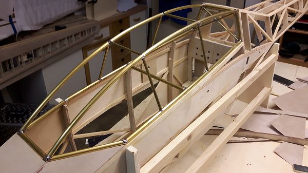

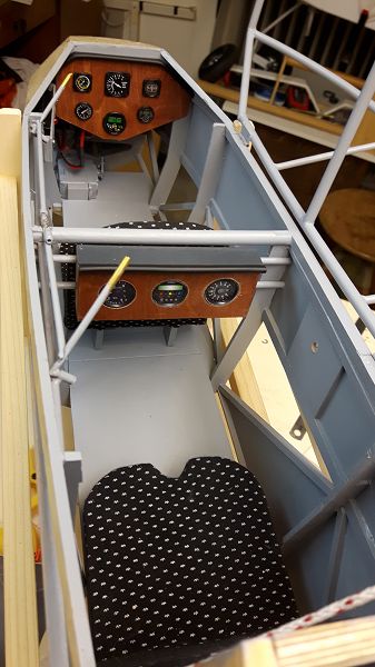

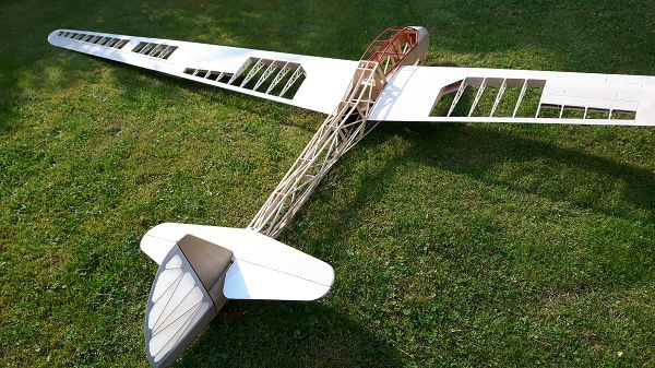

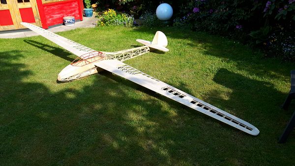

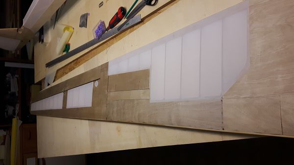

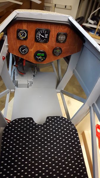

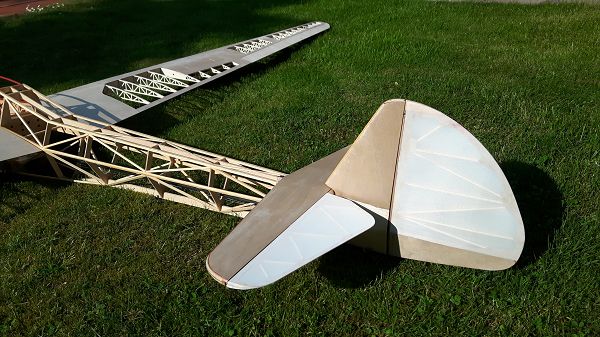

Hallo, ich durfte wieder einige Abende im Keller verbringen.

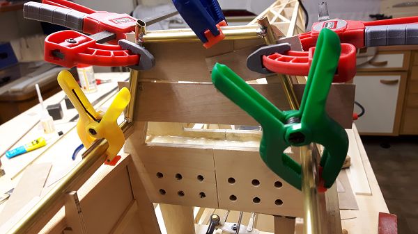

Der Innenausbau wurde begonnen und zeitgleich habe ich bei trockenen Wetter draußen die Flächen und den Rumpf zweimal grundiert.
An den Hebeln für die Kabinenhaube kommen später noch Kugeln als Abschluss.

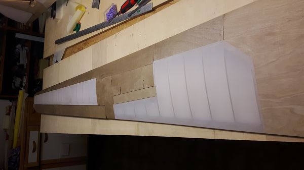

An den Tragflächen sind nur die Rippenfelder bespannt.
Die Bespannung erfolgt mit Diacov, eine wirklich gute Empfehlung aus diesem Forum! Kann ich nur weiterempfehlen. Es ist nicht leicht zu schneiden, aber mit ein wenig Übung und scharfen Werkzeugen geht es gut von der Hand. Hier die Tragflächeoberseite:
Tragfläche von unten:
Der Rumpf ist auch schon fertig bespannt
In den nächsten Tagen wird der Rumpf lackiert. Die Flächen sollen nur dort lackiert werden, wo keine Bespannung ist. Die Rippenfelder sollen im Fug durchscheinen.

Nouveau messagePosté le: 15/07/2017 09:21    Sujet du message: Répondre en citant

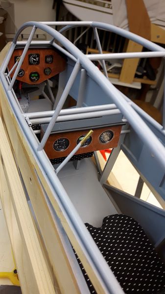

Hallo Klaus,
so sieht also das Cockpit des Bergfalken ohne Steckung durch den zweiten Sitz aus. Very Happy Klasse. [clap] Dann kann es ja bald in die Luft gehen. Das bisschen Pinseln [paint] geht doch bestimmt schnell, oder? [good2]

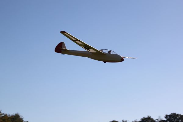

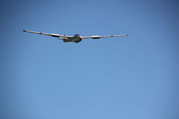

Nouveau messagePosté le: 15/10/2017 21:56    Sujet du message: Répondre en citant

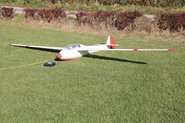

Hallo Retro-Fans,

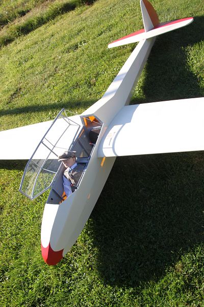

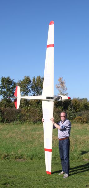

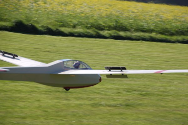

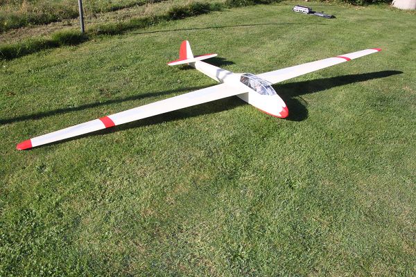

heute hatten wir Kaiser-Wetter und der Bergfalke durfte zum ersten Mal in die Luft.
Es war einfach toll: problemloser Start, Flug ohne Probleme, kaum nachtrimmen und eine schöne Landung mit gut wirkenden Störklappen.
Da dieses Projekt nun sich dem Ende neigt und ich nun hoch zufrieden diese Zeilen schreibe, möchte ich mich erstmal bei allen Beteiligten herzlich bedanken:
Jürgen Assmmann hat den Rumpf in 3D konstruiert und mit tollen Tipps dokumentiert.
Paul Siemens hat die Tragflächen aus der 3-Seitenansicht in CAD übernommen und alle Details für die Fräse entworfen.
Stefan Siemens hat die Flächenverbinder hergestellt und unter anderen den Schwerpunkt ermittelt.
Manfred hat den Frästeilesatz erstellt und hatte immer einen guten Ratschlag parat.
Markus Fölling war der zuverlässige Schlepp-Pilot, der den Bergfalken sicher auf Höhe brachte.
Der Bergfalke bringt nun 6,6 kg auf die Waage. Der Schwerpunkt liegt bei 86mm, exakt der von Stefan berechnete.
Beim heute Erstflug wurde nur auf Höhe etwas nachgetrimmt und die Querruder-Differenzierung auf 50% erhöht.

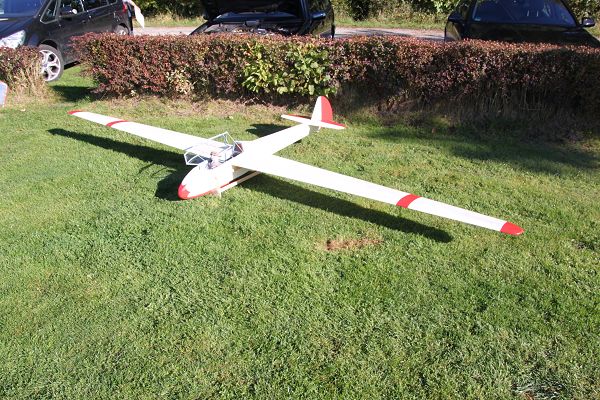

Der Flieger bekommt natürlich in den nächsten Tagen noch eine Kennung.

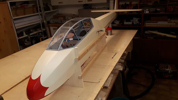

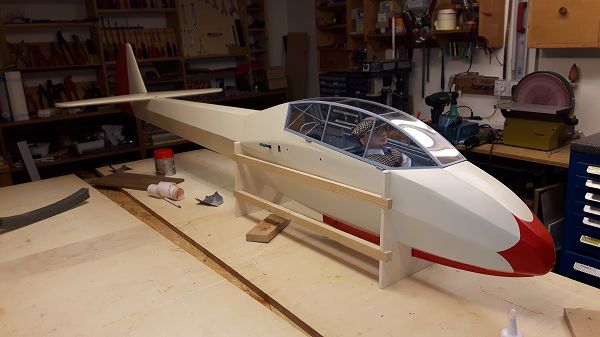

Hier ein Nachtrag aus dem Keller:

Nouveau messagePosté le: 15/10/2017 22:32    Sujet du message: Répondre en citant
Ja, der Klaus hat zwei tadellose Flüge mit dem Bergfalken absolviert [clap] und konnte alle Bedenken wegen der ungewöhnlichen und dem Original nachempfundenen Flächenverbindung beiseite räumen Very Happy . Das Flugbild ist wunderschön und originalgetreu. Very Happy
So ist nun auf dem zweiten Sitz Platz für den Fluglehrer oder Passagier. Rolling Eyes
Der Aufwand hat sich gelohnt. Very Happy
