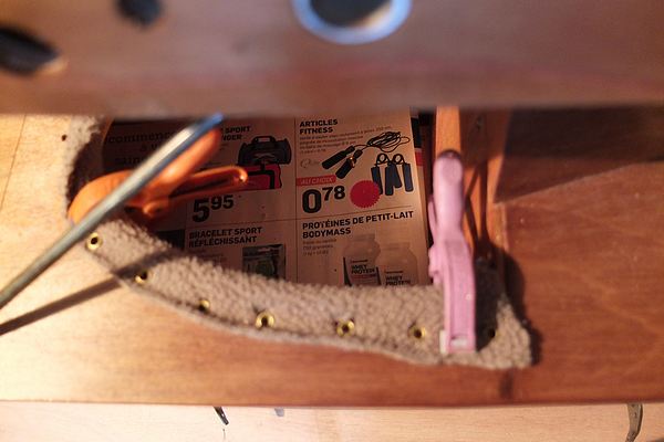

Quelques petites nouvelles du Zabus: protection de la tête du pilote assurée, genre "peau de phoque,plutôt que cuir:

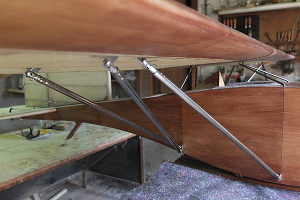

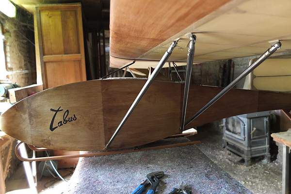

Cette semaine, j'ai coupé à longueur les haubans,avec montage des extrémités rivetés avec des clous de cuivre diamètre 2 mm:
je vais rajouter des écrous nylon et métal sur ces extrémités ,pour faire plus maquette,et après,peinture.....

les haubans, dernière pièces construites, en vrai acier (tubes nortène plus embouts faits maisons, 6 fois 100gr.....
Résultat: 7kg pour 133 dm2, ça fait 52g au dm2, c'est pas léger, mais c'est pas très lourd non plus!

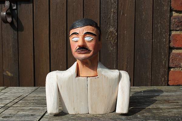

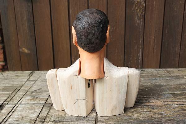

La fabrication du pilote est enfin commencé: Simon,l'artiste de mon club, s'était proposé pour me faire une tête originale( méthode classique pour certains:master, moule en latex, moulage en polyuréthane deux composants plus mousse au milieu); j'ai commencé à peindre cette tête,reste les prunelles, c'est pas le plus facile!
cette tête sera encastrée dans un buste en balsa, que j'ai du articulé avec deux charnières- baton,sinon, les épaules rentrent pas!
Reste à faire le casque, et un genre de pull en laine; c'est pas gagné......

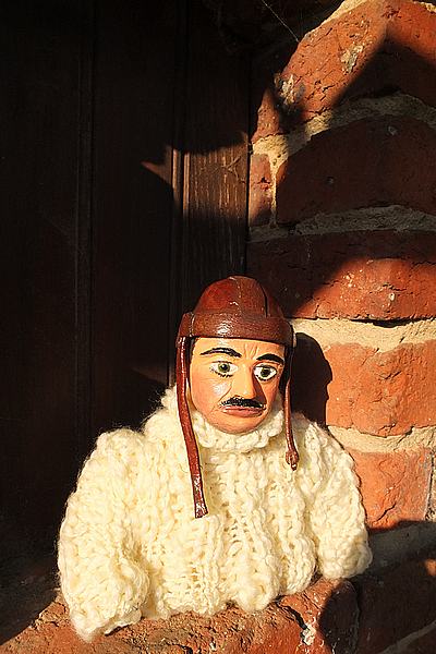

Le pilote est prêt, casqué,pour le premier vol.....Va déjà falloir qu'il prenne place dans "le trou" du cockpit; pas plus facile que dans la réalité,en 1922!
Je vous met la photo maintenant,car après,on le verra beaucoup moins bien...

Nouveau messagePosté le: 22/06/2017 18:33    Sujet du message: Répondre en citant
Il est sympa ton pilote Very Happy et il ne va pas avoir froid en ce moment, enlève lui son joli pull sinon il va être déshydraté avant Retroplane Laughing
