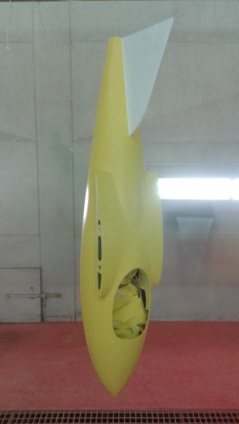

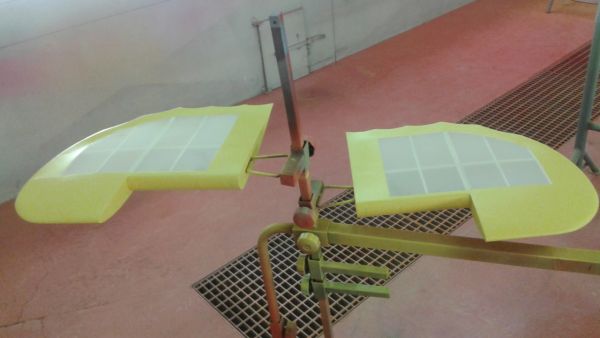

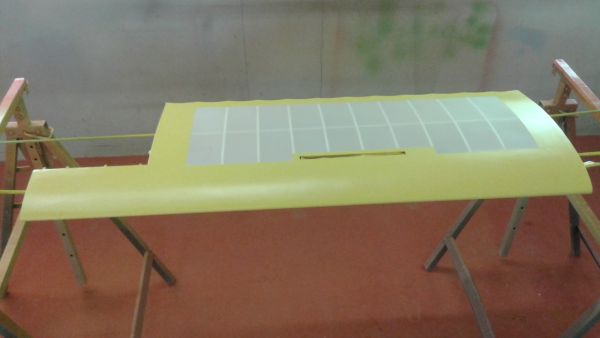

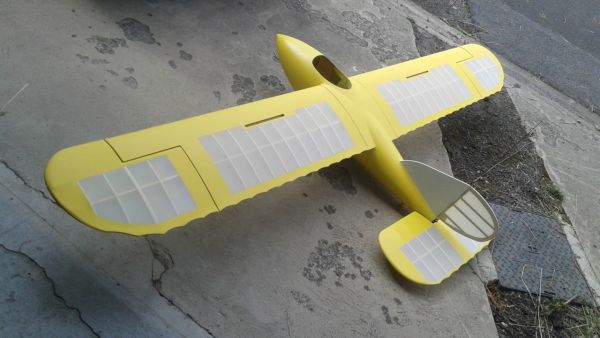

Le modèle en peinture.Le modèle viendra peut être a vauville si david le prends avec lui............ et sil il est fini ......
Fabrice
Clifton
Inscrit le: 07 Mai 2014
Âge: 62 Capricorne
MessagePosté le: 03/07/2017 09:38    Sujet du message: Répondre en citant
C'est beau ce jaune paille et bien pratique de disposer d'une cabine de peinture. J'ai beaucoup aimé ton Airspeed que j'ai regardé de près ce week-end , belle présence en vol également.

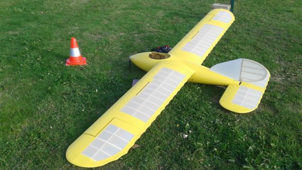

Montage a blanc de l'ensemble
Fabrice
MessagePosté le: 14/07/2017 17:02    Sujet du message: Répondre en citant
[clap] très très beau !! compacte, racé, finition impeccable… j'adore [bave]
un petit coup de teinte sur l'entoilage ?
fabrice92
Inscrit le: 19 Juin 2008
MessagePosté le: 14/07/2017 18:42    Sujet du message: Répondre en citant
l'entoilage est teinte au vernis chêne clair.Ça ressort pas beaucoup mais par rapport a la couleur d'origine du diacov , on voit une couleur plus foncée.
Fabrice

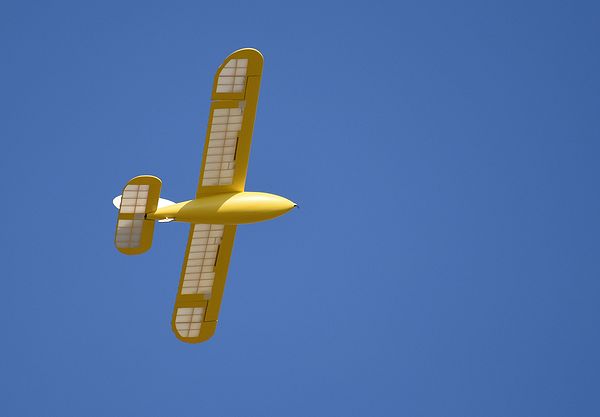

MessagePosté le: 23/09/2017 22:20    Sujet du message: Répondre en citant

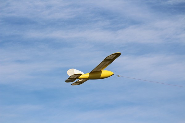

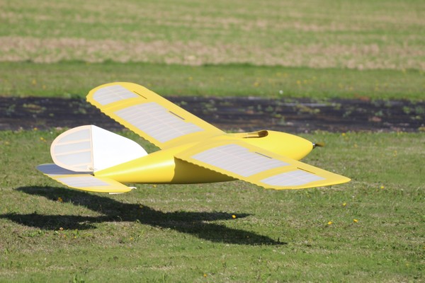

Le premier vol a été effectué ce jour en remorquage. De belles conditions. J'avais gardé l'hélice au cas où...
Le modèle finit fait 6,7Kg (lourd.....).
Batterie de propulsion 6S 5500mah.
Moteur XC5030/14 LS
calage stab aile +4°
calage stab piqueur -7,5°
Avec ces réglages, décollage sans soucis, peu de réglages au trim. La première ascendance a été prise. youpi....
La mise en altitude au moteur montre un taux de montée très correct (pas de valeur pour l'instant).

Avec des photos en vol ( pour ceux qui douteraient qu'il ait volé)
Nouveau messagePosté le: 24/09/2017 18:01    Sujet du message: Répondre en citant
[clap] [clap] pas de pilote dommage [arf]
