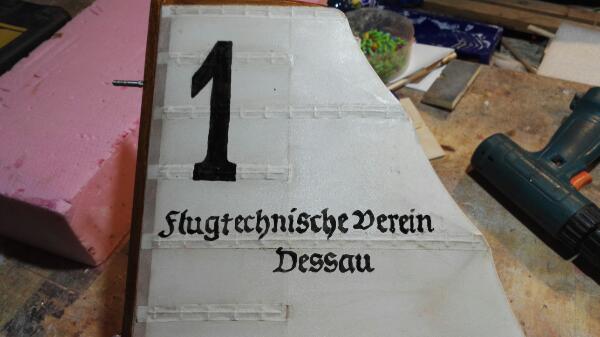

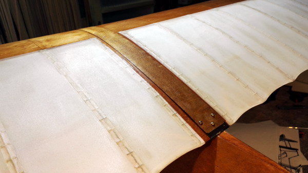

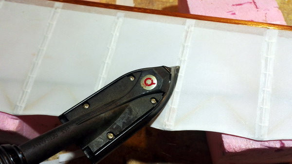

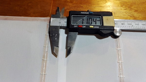

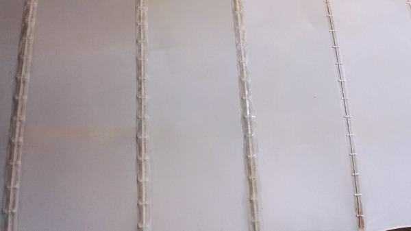

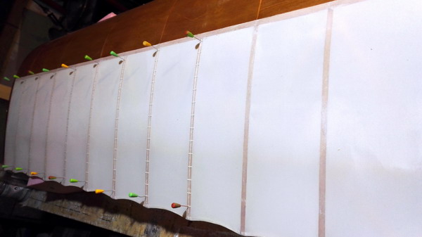

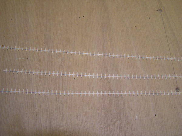

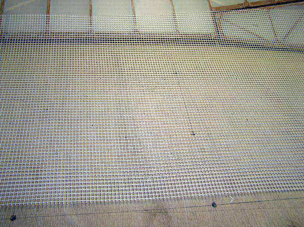

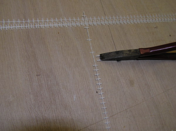

Laco eine Frage:
Deine Nähte auf den Rippen-Du machst sie ja aus dem Material das man beim verputzen von Wänden verwendet(das Verputzgitter).
Wie klebst Du die Streifen auf die Rippen?
Mit UHU Hart, Klebelack, Spannlack ???
Danach machst Du ja einfach Streifen oder Zackenband darüber.
Sieht ja aus wie echt aus geht aber viel schneller. Hast es das erste Mal bei der MG 12 gemacht.
LV
Inscrit le: 12 Déc 2011
Localisation: Trencin
Âge: 59 Bélier
MessagePosté le: 01/03/2017 21:42    Sujet du message: Répondre en citant
Ja, es ist Das Verputzgitter.
Schneide mit Messer (lange linie enge Kettfäden)
Ziehe mit Zange 2 Fäden
Befestige mit Nadel und klebe mit Klebelack
Schneide mit Messer Bände aus Ceconitte
Klebe mit Klebelack
Wenn trocken ist, bügeln ich mit Kante des Bügeleisen
Fertig...

Super Danke-Du bist ja doch unser SUPERLACO [scie] [rabot]
Âge: 65 Sagittaire
MessagePosté le: 02/03/2017 08:03    Sujet du message: Répondre en citant
Danke für die tolle Beschreibung [clap] [clap]

Warnung!!!
Bei Aplikation Solartex (u ä) muss man kleben mit Balsaloc oder andere Dispersionkleber!!! Nicht mit Klebelack. Auf Klebelack hält die Folienbänder schlecht.

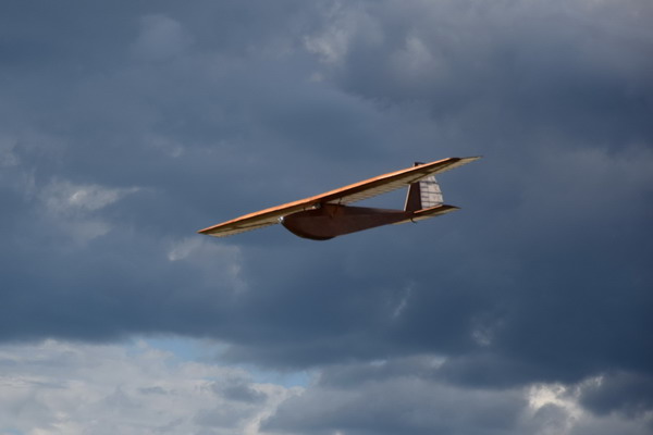

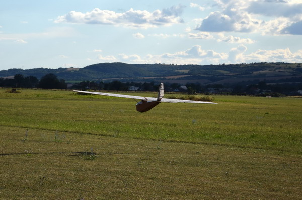

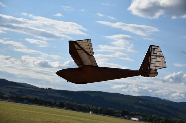

MessagePosté le: 01/07/2017 23:03    Sujet du message: Répondre en citant

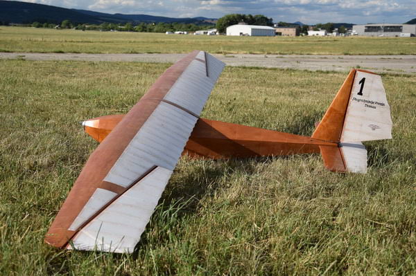

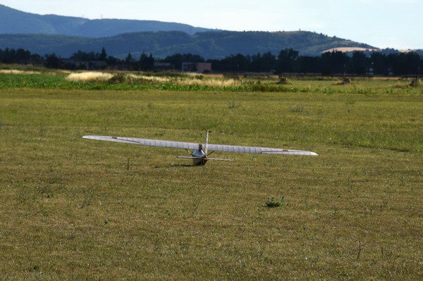

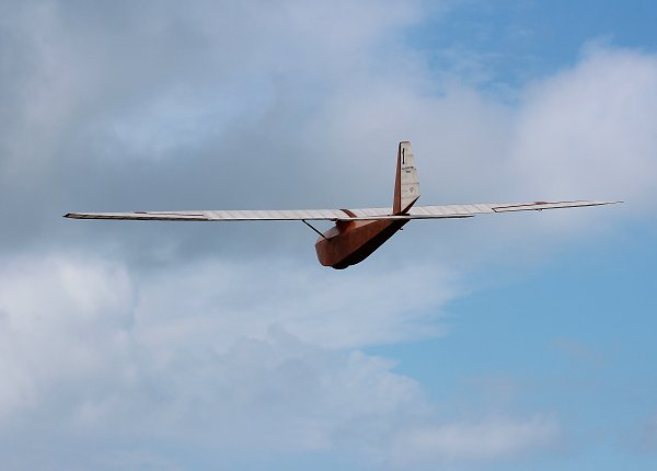

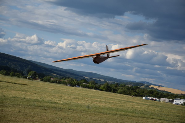

Heute war Tag "T" - Erstflug. Wind 10m/s. Dessauer fliegt [clap]
Laco
LV
Âge: 59 Bélier
MessagePosté le: 01/07/2017 23:31    Sujet du message: Répondre en citant
Bilder in bessere Qualität HIER
Laco
Wolfgang
Inscrit le: 15 Déc 2009
Âge: 67 Poissons
MessagePosté le: 02/07/2017 09:50    Sujet du message: Répondre en citant
[clap] [clap] [clap] super Laco gratuliere
Localisation: Lanzarote
MessagePosté le: 02/07/2017 09:53    Sujet du message: Répondre en citant

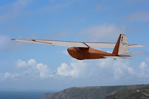

Bravo Laco, magnifique [clap] bientôt dans le ciel de Vauville Very Happy
Stephan
Âge: 66 Bélier
MessagePosté le: 02/07/2017 10:20    Sujet du message: Répondre en citant
[amen] [amen] [amen] [clap] [clap] [clap] [bave] [bave] [bave]
Âge: 65 Sagittaire
MessagePosté le: 02/07/2017 10:29    Sujet du message: Répondre en citant
[amen] [amen] Einfach super Laco [amen] [amen]

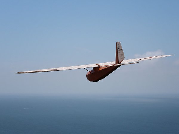

MessagePosté le: 04/08/2017 07:28    Sujet du message: Répondre en citant
Some photos at Vauville
