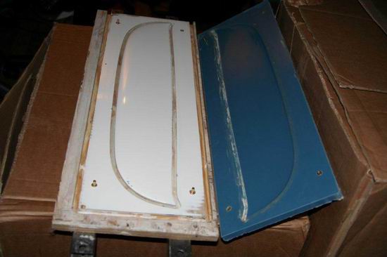

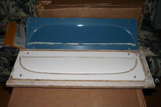

Je vous poste quelques infos sur ce que nous ce que nous faisons en ce moment pour réaliser nous moules.
Après avoir fraisé de la planche usinable directement en creux, notre machine n'était décidément pas assez rigide (15 heures pour un demistab de f3f) !
Nous sommes revenu à fraiser des masters pour sortir nos moules, actuellement je fais une passe de dégrossissage (ça ressemble fort à ce que fait Guillaume dans les post précédents),
puis je tartine le tout de gelcoat polyester, le plus épais possible, une fois sec, je relance une passe de finition à la fraiseuse.
Il ne reste plus qu'un peu de ponçage, lustrage, voir un peu de mastique de finition polyester si quelques bulles apparaissent.
Ci dessous le master (en blanc) et le demi moule pas encore nettoyé(en bleu)
A votre disposition pour tout complément.
Laurent

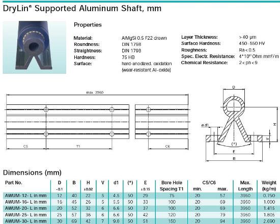

J’ai la possibilité d’avoir des rails Igus 20mm dans ce style:
Le problème c’est qu’ils sont en aluminium et elles ne sont pas anodisés, alors j’aimerais demander aux spécialistes (Guillaume ?) si ca peut convenir comme ca avec des paliers a billes sachant que c’est pour faire de la 3D (moules) ? Et si je les fais anodiser (j’ai la possibilité)?
Faisable ou pas ?
Petite question en passant a Laurent; sur ton master de moule tu as un rainurage autour de ta forme, tu le mastiques avant de faire me moule?
Merci
Erik
llombardo
Inscrit le: 16 Fév 2007
MessagePosté le: 05/03/2007 23:49    Sujet du message: Répondre en citant
Salut Erik,
Sur le master il y a effectivement une rainure tout le tour de la pièce, elle permet de faire un poncage propre sur le bord d'attaque. Celle-ci est remplie de plastiline pour la réalisation du moule, pour tout le BA.
Pour le BF, je la remplis de Balsa dépassant de quelques mm pour reproduire une saignée dans le moule. Elle servira à avoir un bord de fuite net sur la pièce moulée, et à évacuer le surplus de résine.
Laurent
Erik
sur rail alu, avec des douilles lisses ça fonctionne, avec des douilles à billes meme anodisé ça va vite marquer, le support est trop mou pour accepter la charge des billes (effort trop localisé) mes premiers rails étaient en A60 (50kg/mm2, l'ag ... des rails alu est aux alentours de 12/15 kg...) ils se sont marqués très vite j'ai du les remplacer.
bon courage
Guillaume

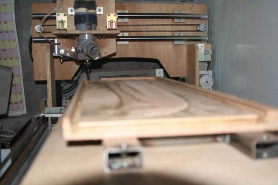

Comme l'electronique et le software est ok, je rebosse maintenant sur une machine un peu plus rigide, c'est vers une "Coquery courroies" (ne te froisse pas Guillaume, mais le nom de ta machine est devenue un standard) que je me suis tout naturellement dirigé.
C'est ma fraiseuse actuelle qui découpe les pièces en bois de la prochaine.
Peut etre un jour une machine "béton" mais faut remplir une grosse tirelire avant.. petit à petit l'oiseau fait son nid.
J'ai mis quelques infos sur mon aventure CN sur mon petit site perso : www.courche.com c'est loin du niveau des machines présentés sur ce post ! ;-) j'ai un gros train de retard ! mais c'est passionant.
