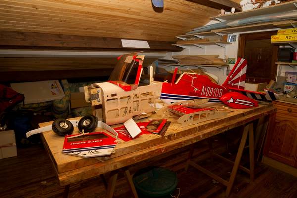

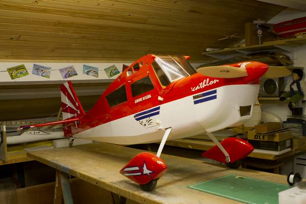

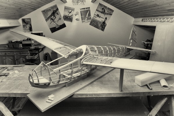

Après pas mal de temps à réparer le Décatlon d'un copain qui était vraiment mal en point je vais rependre la construction de mon Orlik .
Voilà comment le blessé est arrive sur la table d'opération Embarassed
Il a meilleur mine maintenant , j'en ai profité pour mettre un crochet de remorquage ça peut servir [arf]
Bon , j'ai refait une mise en croix pour vérifier les calages d'aile et incidence , tout va bien , les foureaux de clefs d'aile ont été collé à l'époxy lentes Very Happy
Le saumon est en balsa , comme il sera peint , aucune importance voir les pages précédentes Wink

MessagePosté le: 31/12/2016 05:09    Sujet du message: Répondre en citant
Super Kiki [good] cette fois ci c'est la bonne, tu vas le finir pour la saison [vol]

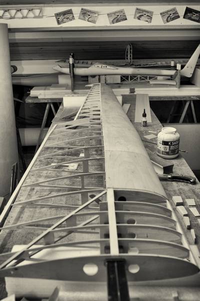

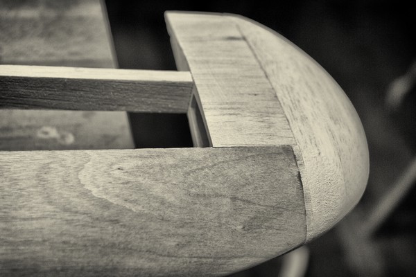

Bon ça avance un peu mais pas assez vite à mon goût Embarassed
Les principaux coffrages sont terminés, les deux ailes sont au même stade , reste les goussets et chapeaux de nervures à mettre en place et ses fameux aérofreins de BA Very Happy
Charnières alu avec axes démontables, vu la taille des circlips j'espère n'avoir jamais à les enlever une fois qu'elles seront collées Laughing
Demain je commence le coffrage du fuselage, cela me changera Wink
à suivre .........

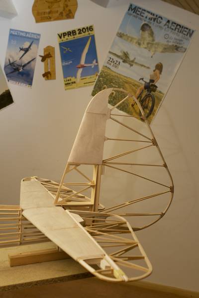

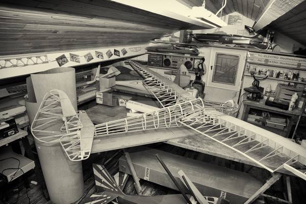

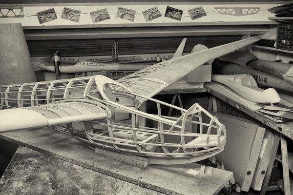

Quelques photos avec un peu de mise en scène Wink

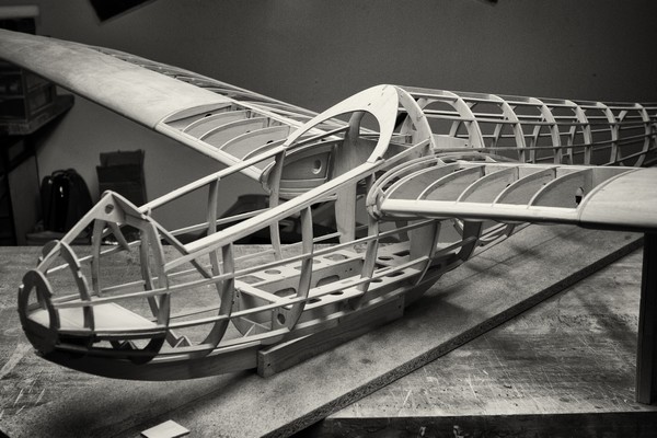

Blague à part, les coffrages sont presque arrivés jusqu'au BF, j'ai fait quelques photos, j'en mettrais en début de semaine prochaine Wink
