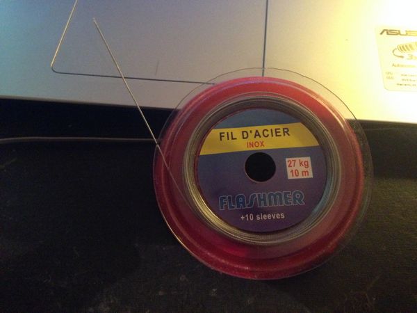

Peux-tu nous donner un peu plus de détails au sujet de ta méthode de recouvrement d'aile?
Pour avoir le bord arrière courbé, tu utilises un câble de 0.8 mm?
Et ensuite, c'est quoi comme entoilage? Tu utilises la méthode de Vincent comme sur le Nitra?

Le câble c'est du fil d'inox gainé nylon qui facilite le collage à la cyano (spéciale Michel Laughing ) sur les queues de nervures.
Pour l'entoilage, c'est du Diacov
et pour la méthode, j'ai lu et relu la méthode de Vincent lors de l'entoilage de son Mira 3:
http://www.retroplane.net/mira3/page5.htm
Sincèrement, en prenant son temps ça va tout seul.
Il faut penser à étrésillonner les nervures d'extrémités pour éviter les déformations liées au retrait du Diacov.
Bonne construction

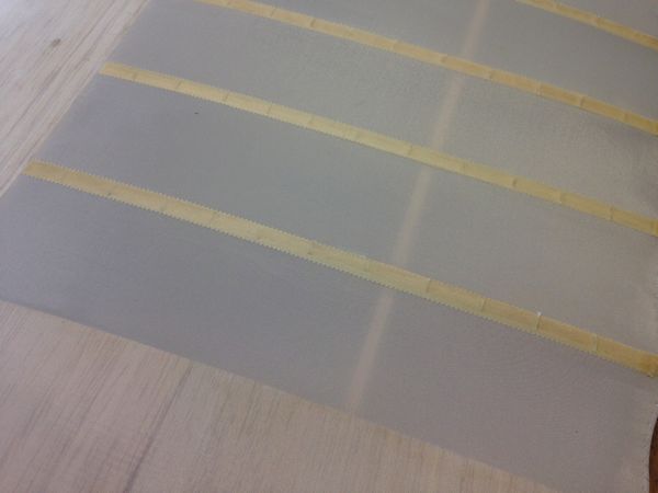

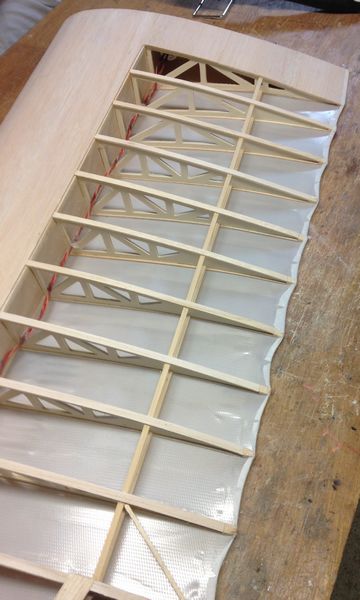

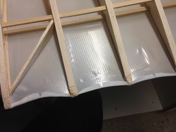

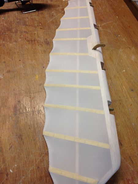

Quelques photos pendant l'entoilage du bord de fuite:
pas très nette celle là, mais j'ai la flemme d'aller la refaire Confused Vu la météo d'aujourd'hui, je pense que tout sera emballé ce soir Wink

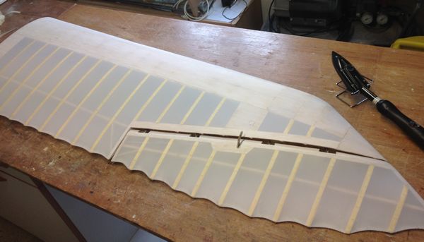

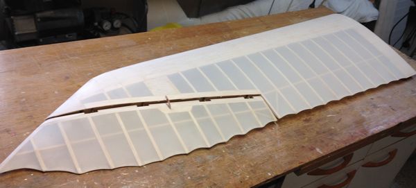

Merci Jacques, juste terminée d'entoiler, l'aile gauche:

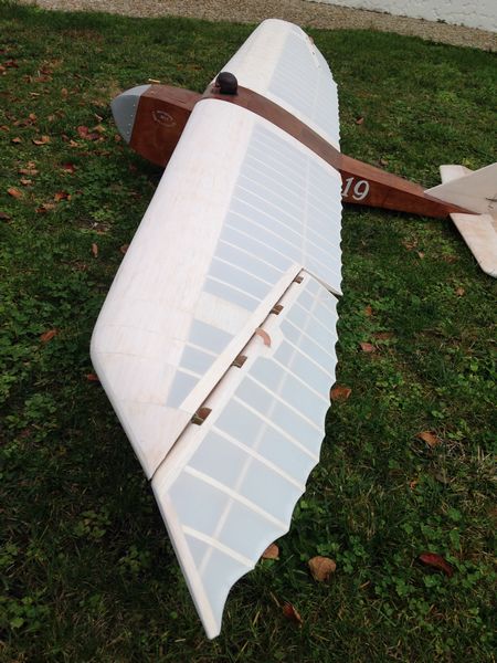

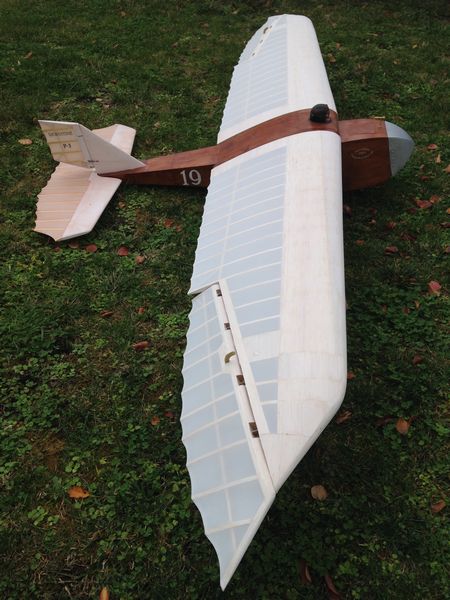

Et voilà, juste après la sieste et entre deux grains:
MessagePosté le: 10/11/2016 15:14    Sujet du message: Répondre en citant
[clap] la classe !!
superbe allure finale !!

Félicitations! la vue arrière est magnifique:on à vraiment l'impression de voir un rapace en vol stationnaire [clap]
Un petit vol pour vérifier qu'il plane comme un faucon??? Very Happy

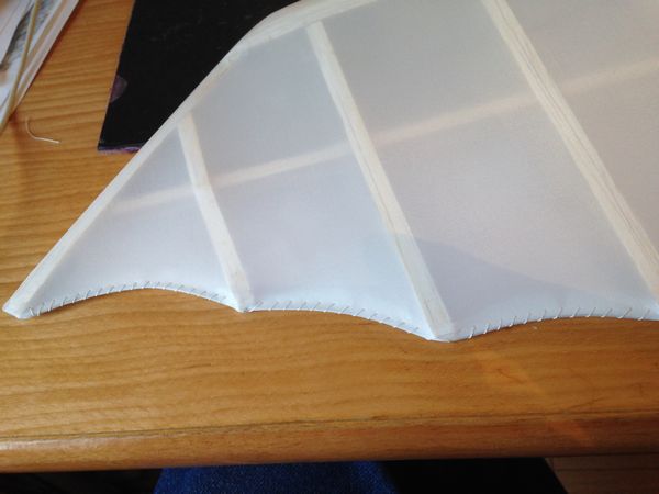

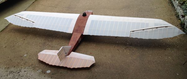

Ce matin séance de couture au chaud dans mon bureau,
direct live:

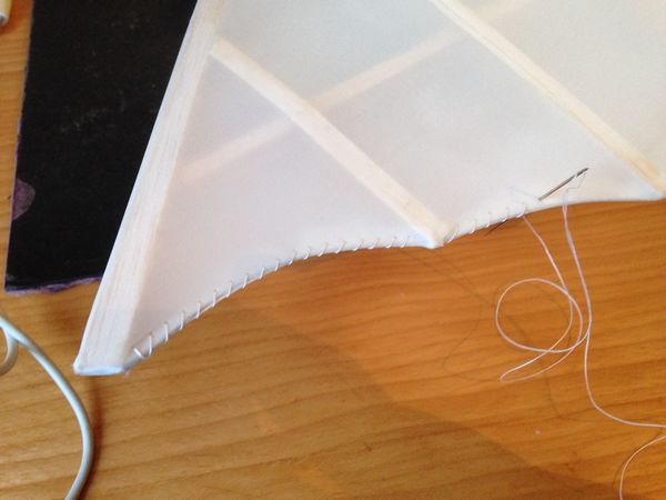

Salut Jean-Claude !

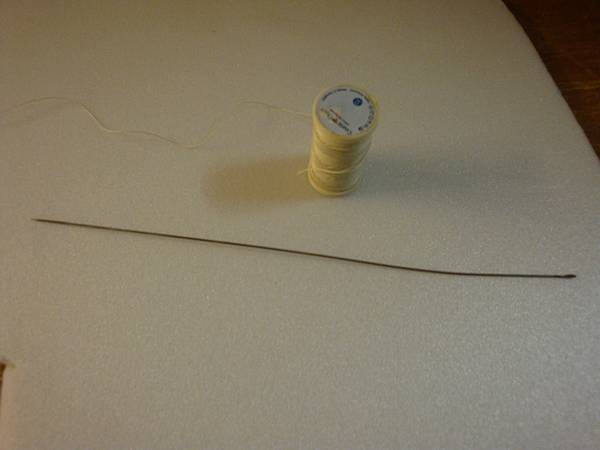

Tu emplois quoi comme nœud pour finir ta couture ? Tu te sers d'un dé ? [humm]
MessagePosté le: 11/11/2016 10:57    Sujet du message: Répondre en citant
Mieux qu'un long discours, une selfie:
Ça c'est après les premiers sangs Crying or Very sad
Nœuds simples avec 3 tours morts avant de serrer.

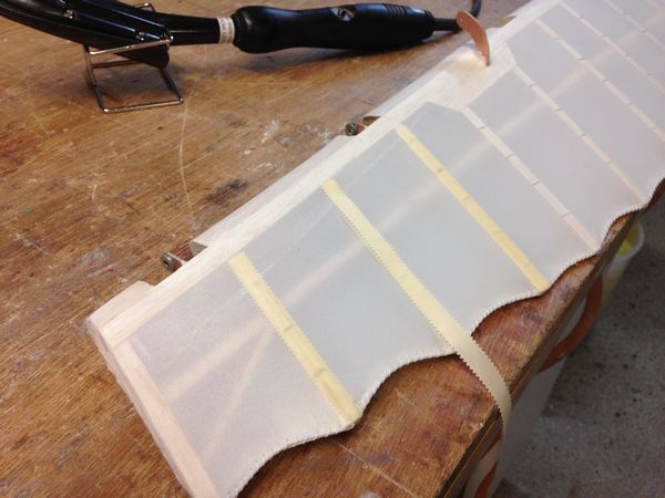

Pour moi l'opération couture est terminée, ce soir j'attaque le "FAUX" lardage Wink
MessagePosté le: 11/11/2016 19:19    Sujet du message: Répondre en citant

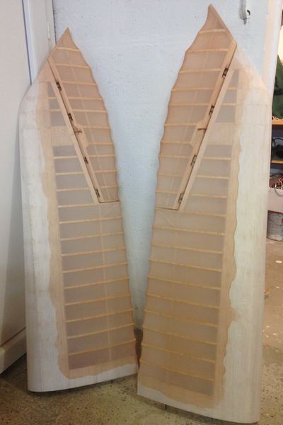

C'est parti le faux lardage ça fait moins mal aux doigts Laughing
Une face d'aileron terminée:
MessagePosté le: 12/11/2016 13:26    Sujet du message: Répondre en citant
La suite:

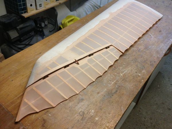

MessagePosté le: 12/11/2016 19:48    Sujet du message: Répondre en citant
Ensuite une couche de teinture passée au pinceau et essuyée immédiatement avec un chiffon absorbant:
Prochaine étape 2 couches de vernis satiné sur les parties translucide mais en débordant, avant pose du masquage avant peinture.

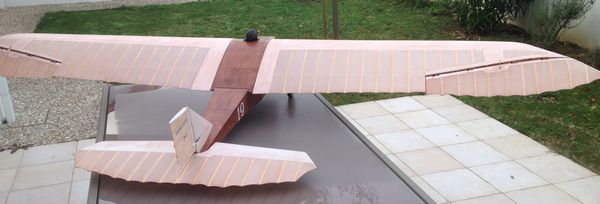

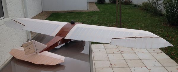

MessagePosté le: 15/11/2016 10:46    Sujet du message: Répondre en citant

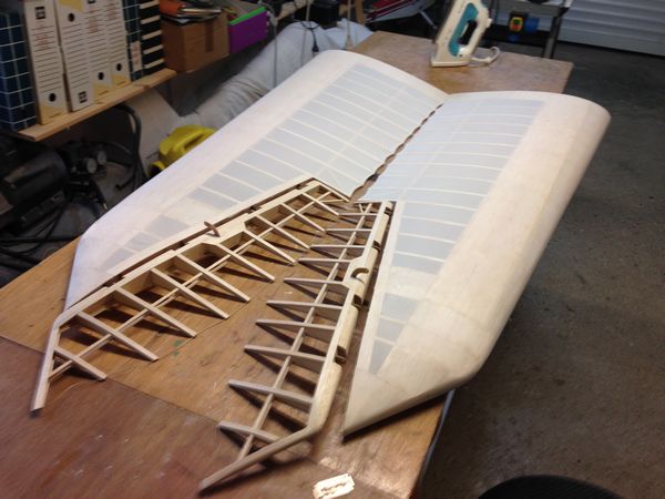

Ce matin en attendant que la teinture sèche sur les ailes, je n'ai pas pu résister à faire un remontage pour voir [humm]
