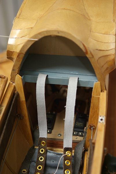

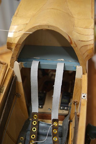

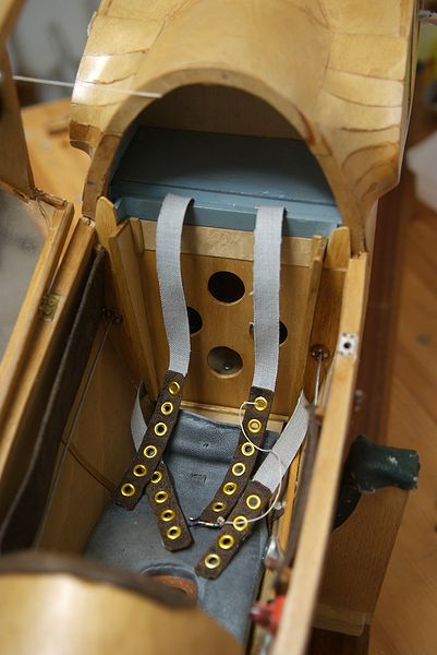

Je continue ma réparation, la tête du pilote étant extrèmement lourde, elle est partie en avant en arrachant tout derrière elle.
J'ai ajouté les morceaux manquants, qui ne sont pas encore teintés...
Pas très propre tout ça...
Une fois la teinte passée et un p'tit coup de peinture grise, ça redonne un aspect "presque" neuf
Le siège qui s'enfile par le dessus retrouve sa place d'avant et se bloque sous la traverse qui maintien les lanières de ceinture

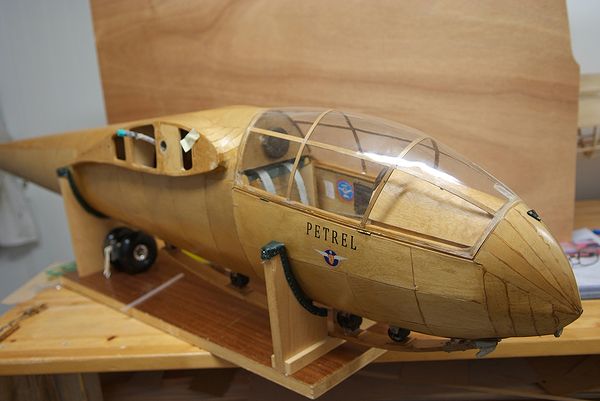

La verrière a retrouvée sa place, heureusement qu'elle n'a rien eu ,car je suis dépendant de deux collègues qui m'ont chaleureusement aidé !!
Il me reste à rajouter la corde à piano de verrouillage de la verrière qui s'est enfuie dans les pâturages..

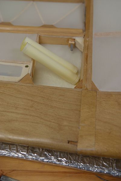

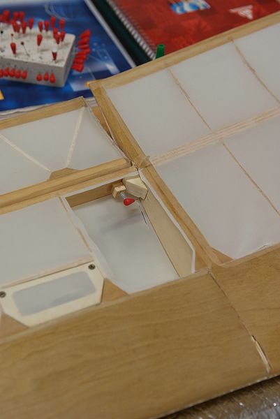

Ensuite c'est l'examen des ailes, quelques petites anomalies comme du diacov qui s'est fendu [humm] [humm] et du placage qui s'est décollé. A l'emplanture de la nervure N11, ça bouge Confused Confused
Erreur de débutant , il manque un gousset de renfort sur un collage en bout !!! Normal que ça se décolle Embarassed Embarassed

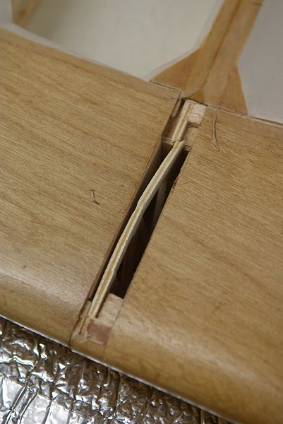

Vers le bord d'attaque ça bouge aussi, et comme je veux m'assurer que la clé d'aile n'a rien, je procède à l'ouverture du coffrage pour y jeter un coup d'oeil
La partie avant de la N11 s'est cassée (il y en a une pleine et une ajourée)et le coffrage a souffert.
Je vais doubler la nervure et reboucher proprement

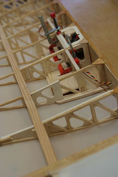

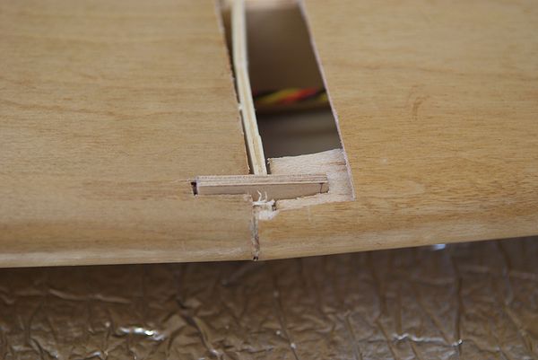

L'ouverture a été agrandie, et une clée en ctp 2 x2mm est collée dans les 2 B.A .. pour éviter de tout casser, j'ai pas trouvé d'autre solution [humm]
Ensuite une petite couche de revêtement dans un morceau récupéré dans les chutes...(ne jamais jeter les morceaux !!! ils ont la bonne teinte !!)
Il ne me reste plus qu'à y ajouter du diacov...

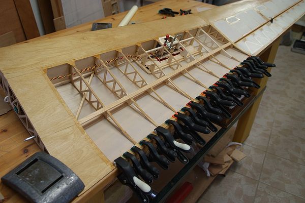

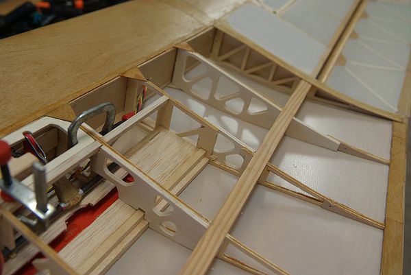

Bon, il a bien revolé mais , il avait été abîmé à l'intérieur de l'aile gauche...
C'est lors de mon dernier vol à la rencontre AMCY , lors de l'atterrissage, il a touché le bout d'aile et l'aile s'est déboité.. La déformation du diacov m'a révélé un problème à l'intérieur de l''aile... Des nervures avaient été cassées et que je n'avais pas vu , lors du dernier crasch...
Elles ont été remplacées, et c'est bien le gros avantage d'avoir dessiné mes plans... c'est pile poil sauf que maintenant je mets des arrondis dans les angles pour les ouvertures dans les nervures...
La rigidité est devenue très importante avec ces renforts..
Je profite d'avoir désentoilé l'aile et rigidifié le bord de fuite qui commencait à "gondoler". En ajoutant du ctp de 10/10 collé à la colle blanche...
Cett fois-ci ,en regardant de bout, je vois bien une ligne droite !!
Il me reste à entoiler le tout avec toutes les précautions pour conserver cette ligne droite au bord de fuite..
