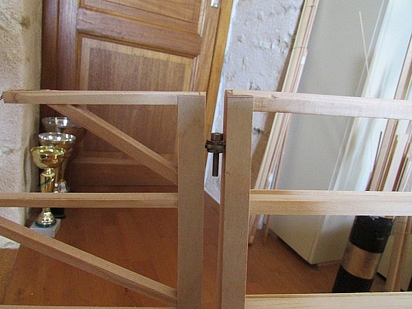

« sebastian92 » a écrit:

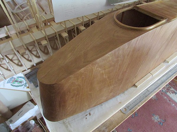

Le "trou d'homme" est en lamellé-collé ? il sera recouvert de cuir ?
Je te pose la question car je m'interroge pour la même chose sur mon cockpit…
Je pensais mettre une durit fendue recouverte de cuir fin… qu'il me reste à trouver.
Si ça peut inspirer, sur mon BH1 j'avais fait comme ça, fond de joint en mousse trouvée chez casto et cuir fin. Le cuir est collé à la néoprène sur le boudin de mousse et la couture est faite ensuite juste pour l'esthétique.
MessagePosté le: 29/06/2016 19:33    Sujet du message: Répondre en citant
wahoooo, magnifique !
j'ai plus qu'à copier… ; le joint en mousse, j'ai ! reste à trouver du cuir fin… à millau cet été Very Happy

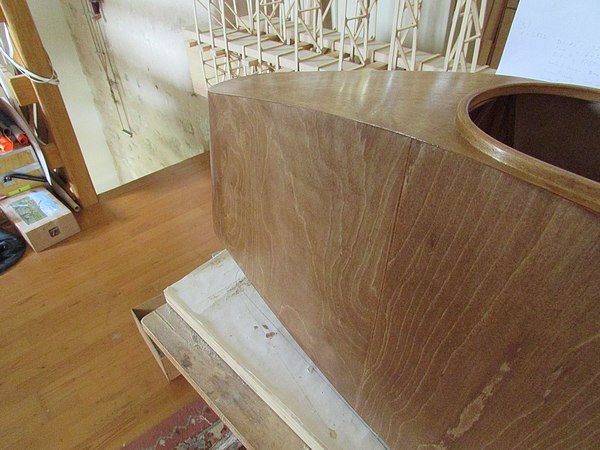

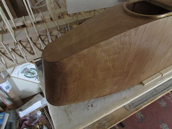

Avant d'aller plus loin dans les "extrapolations", j'ai fait quelques essais de finition sur le fuselage:

Inscrit le: 03 Nov 2013
Localisation: Somme
Âge: 72 Vierge
MessagePosté le: 30/06/2016 10:59    Sujet du message: Répondre en citant
très beau [clap] [clap] [good]

I like very much the way you reconstruct the plane according to the photo's. [clap] [clap]

MessagePosté le: 30/06/2016 20:18    Sujet du message: Répondre en citant
en 2017 à Vauville, c'est l'année des fuselages-caisses Laughing
Ce sera + facile à aligner à la présentation des fuselages MDR
Très beau rendu de bois vernis [clap]
fond-dur + verni ou verni seul ?

MessagePosté le: 30/06/2016 22:51    Sujet du message: Répondre en citant
Patine à l'ancienne des frères Nordin: fondur + gomme laque

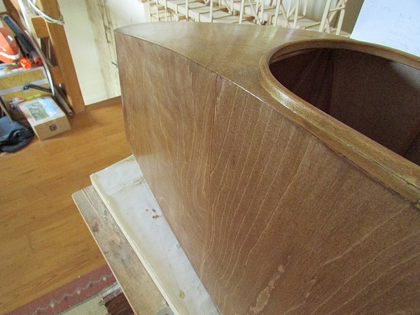

MessagePosté le: 21/08/2016 17:56    Sujet du message: Répondre en citant
Concernant la finition des "caisses en bois" en fin ctp, après plusieurs essais, j'en suis venu au vernis teinté “chêne doré” satiné de chez V33. Une couche très légère, juste pour imprégner le bois, un léger ponçage, puis une deuxième couche, le résultat est merveilleux, enfin moi, j'aime.
Méthode appliquée sur un Klemm L25d, Images sur http://www.jivaro-models.org/klemm_jbg/page_klemm.html

MessagePosté le: 21/08/2016 20:58    Sujet du message: Répondre en citant
Bonsoir Pierre, je ne sais pas si le photos rendent bien la couleur réelle, mais je trouve la teinte de ton fuselage magnifique [amen] [amen] !
Bonne continuation.

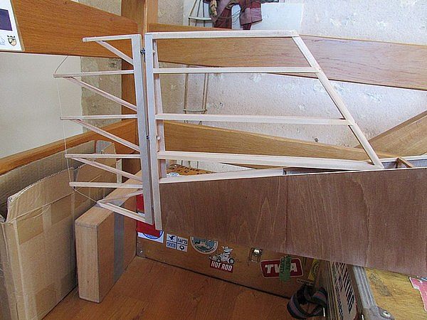

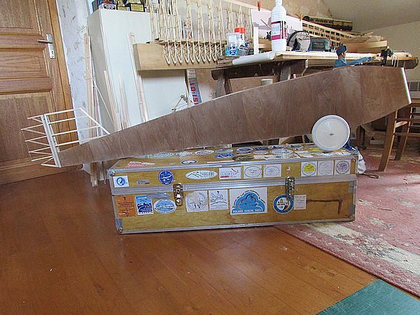

Voici la dérive et son volet, selon la photo de profil envoyée par Pierre Chabrand (Merci Pierre!)
Evidemment, la vis acier présente pour le montage provisoire sera remplacée par un axe laiton et une goupille bêta, comme j'avais fait sur le Caste 3010
Maintenant, on va improviser dans l'empennage horizontal... suivant le même principe d'articulation, avec les deux volets solidaires et commandés par un guignol intérieur au fuselage, bord de fuite en câble comme sur la dérive. La partie fixe de l'empennage sera en deux parties, montées sur une clé tubulaire.

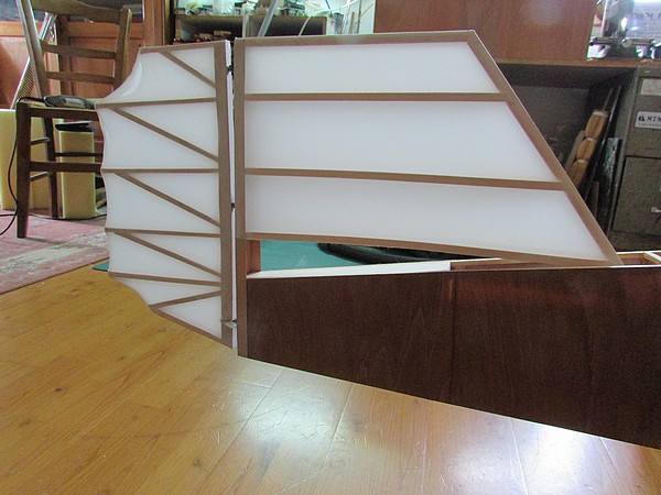

MessagePosté le: 28/10/2016 12:34    Sujet du message: Répondre en citant
J'ai fait un essai d'entoilage de la dérive. J'aurais du tendre un peu plus le bord de fuite, mais finalement, je vais peut-être le laisser comme ça...
Maintenant, je vais attaquer l'empennage horizontal qui a bien l'air d'avoir un profil "planche", d'après les photos...

MessagePosté le: 28/10/2016 16:38    Sujet du message: Répondre en citant
Bonsoir Pierre,
très belle transparence Very Happy
Je vais bientôt m'en rendre compte… mais la puissance du Diacov en tension à l'air vraiment balaise !
Tu est sur que ton stab sera plat ? vu la légère courbure du bas de la partie fixe dû à la tension… ou effet photo [humm]

MessagePosté le: 28/10/2016 17:33    Sujet du message: Répondre en citant
Bonjour Pierre ,tu vas faire un vrai un vrai lardage?

MessagePosté le: 28/10/2016 22:13    Sujet du message: Répondre en citant
Effectivement, ça serait pas mal, mais sur l'original, je n'ai pas l'impression qu'il était lardé. Sur les photos, on voit bien des bandes de renfort au niveau des nervures de l'aile, mais pas trace de lardage...
Je sais que tu es LE spécialiste et non moins fana du lardage!

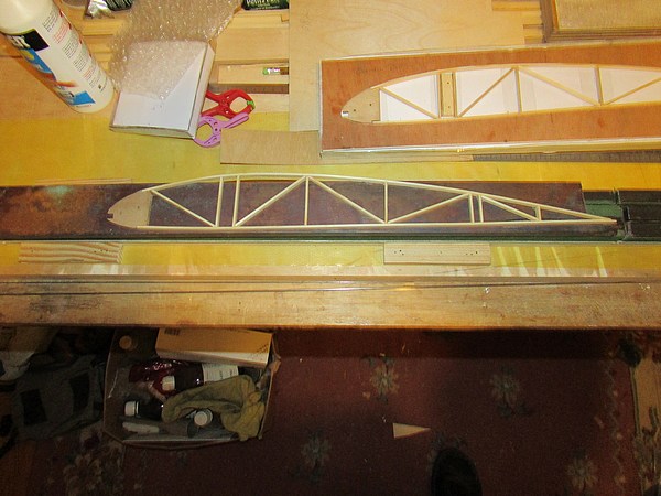

MessagePosté le: 13/12/2016 18:48    Sujet du message: Répondre en citant
C'est reparti sur le Bardin B1!

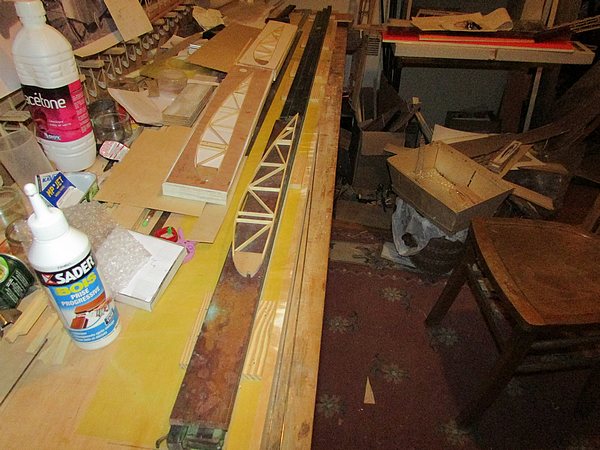

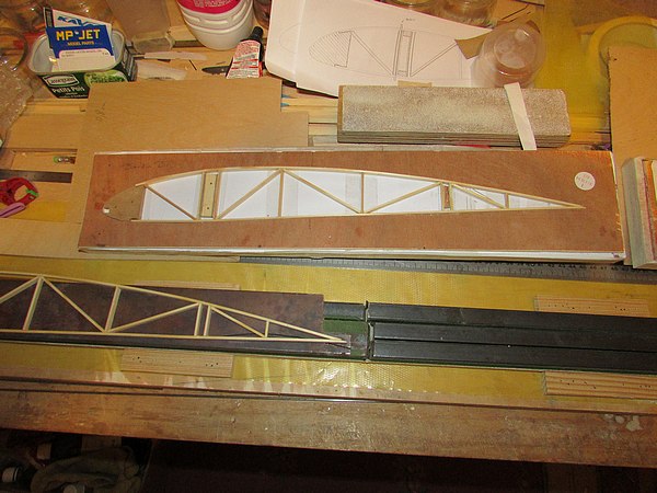

J'ai désentoilé le volet de dérive et mis des entretoises pour résister à la tension du diacov sur la crinelle bord de fuite. La tension cintrait le bord d'attaque du volet, et la friction devenait trop forte sur les articulation. Réentoilage et photo demain.
J'ai préparé l'aile en construisant le premier longeron (le deuxième demain)
Sous la ferraille, il y a le premier longeron terminé qui sèche.
Demain, je prendrai une photo du deuxième longeron ouvert, pour montrer les renforts entre les deux âmes en pin 10x5
Afin de préparer le travail pour mon mini atelier de montagne, j'ai fait deux moules de nervures, et je n'ai pas pu résister au plaisir de les tester. Une nervure est sortie et deux sont encore dans les moules.
Demain fabrication des 1360 goussets nécessaires pour les 40 nervures de ce Bardin!
L'aile sera montée et entoilée pendant le break de Février et l'engin sera présentable au Musée d'Angers pour le traditionnel samedi de Pâques!
