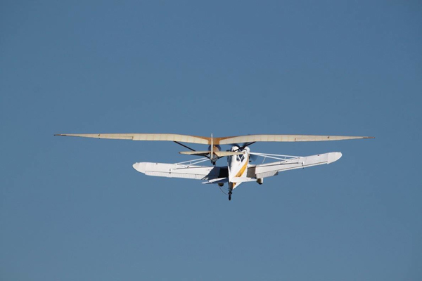

Ce magnifique Kirby Kite 1 original ( version prototype avec la dérive rectangulaire , le nez , les ailerons et le BF à l'emplanture différents) vient de reprendre vie après restauration. Il a volé la 1è fois il y a 81 ans et la dernière fois en 1969. Il a repris son envol récemment:
https://www.facebook.com/photo.php?fbid=10154562629739924&set=pcb.1090438637701395&type=3

Vraiment magnifique, ce planeur [clap] [amen] [amen] !

MessagePosté le: 23/08/2016 23:09    Sujet du message: Répondre en citant
J'ai vu toutes les photos et suivi un peu la restauration , quel boulot , le vol c'est la cerise sur le gâteau , chapeau bas à toute l'équipe [clap] [clap] [clap]
Bon pour le tiens il va falloir trouver un Pawnee comme sur la photo Dédé en a un il me semble il suffit qu'il refasse la déco Laughing

J'ai vu ça aussi, superbe restauration ! Voilà qui devrait te motiver encore plus pour ta construction. Very Happy

La marqueterie du nez ça doit être coton à réaliser, mais quelle allure [bave]
Christian, je crois qu'André à vendu son Pawnee, mais derrière le Wilga ça sera bien aussi Wink
