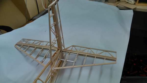

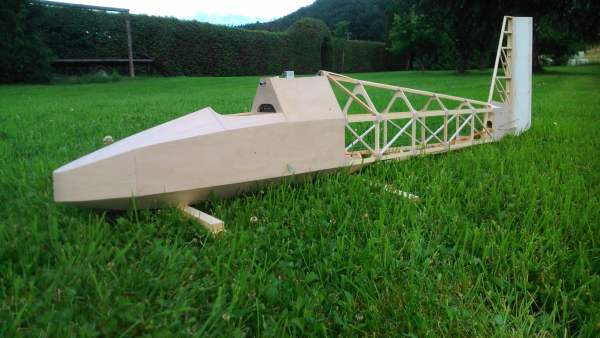

Moin zusammen,
Hier mal der Jetztzustand:
Kabinenhaube ,besser gesagt "Abdeckung", ist auf eckig abgeändert und
die Leitwerke haben ihren Platz gefunden.
Als nächstes kommt die Flächenbefestigung dran.
Gruß Johannes
Nachtrag: Gewicht so wie auf dem Fofo zu sehen -
Seitenruder 92 gr.
Höhenruder pro Seite 38 gr. zuzüglich Kohlestäbe
es fehlt noch die Bespannung und die Ruderhörner,
beim Höhenruder auch noch die Streben

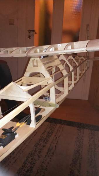

da interessiert mich der Beschlag und wie man jetzt die Fläche am Rumpf befestigt [humm] [humm] [humm]
Gruß Pierre

... sehe nur etwas metallisches aus der Ferne ... Crying or Very sad
... und kann mir keinen Reim drauf machen...
... nahuffname bitte [amen]

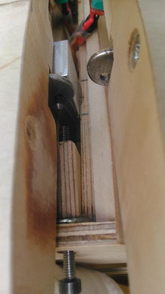

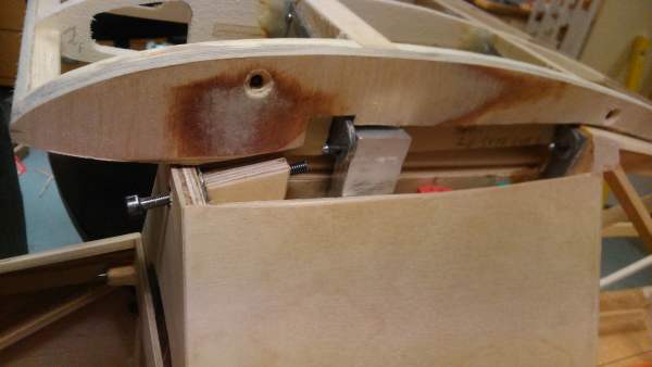

Hi Pierre - hier ein Foto welches den Beschlag erklährt:
Die beiden Flächen werden von vorne auf die Stifte geschoben und
mit der Schraube gegen herausrutschen gesichert.

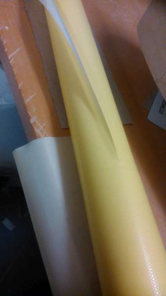

Habe vor ein paar Jahren eine Rolle Bespannmaterial geschenkt bekommen,
es ist Gewebe mit Kleber und gelber Schutzfolie.
Ich werde die M1 mal damit bespannen.
Kann mir einer von Euch sagen was das für ein Material ist,
und ob man vor dem Lackieren noch vorbehandeln muss?
Gruß Johannes
Wolfgang
Inscrit le: 15 Déc 2009
Âge: 67 Poissons
Nouveau messagePosté le: 29/06/2016 07:12    Sujet du message: Répondre en citant
Das ist glaube ich Proficover vom Toni Clark-ist vorbehandelt-jedoch schadet eines Schicht Spannlack nicht-denn wenn Du gleich Decklack aufbringst stehen ein wenig Härchen auf.Also einmal Spannlack und dann kannst Du deinen Tischler PU aufbringen. Ist ein Supergewebe.
Du erkennst Proficover an der Breite der Rolle- ist glaube ich 1,2 meter nicht 65 cm wie Solartex oder Oratex.
L.G Wolfgang
Nouveau messagePosté le: 29/06/2016 07:15    Sujet du message: Répondre en citant
It's the same yellow layer protect than Diacov, witdh is 74cm?
Âge: 65 Sagittaire
Nouveau messagePosté le: 29/06/2016 11:42    Sujet du message: Répondre en citant
Danke Wolfgang, danke Vincent Very Happy
es ist 73 (74) cm breit und sehr gut zu verarbeiten zu mindest das Bekleben
und Schrumfen.

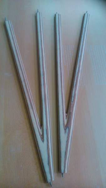

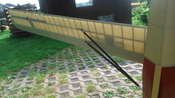

So die Streben sind auch schon in Arbeit.
Als Kern eine 3 mm Gewindestange für die Zugbelastung, da diese tragend sind.
Darüber ist ein 6 mm (1.5) Kohlerohr geklebt und mit Sperrholz verkleidet.
Später werden diese noch fertig lackiert.

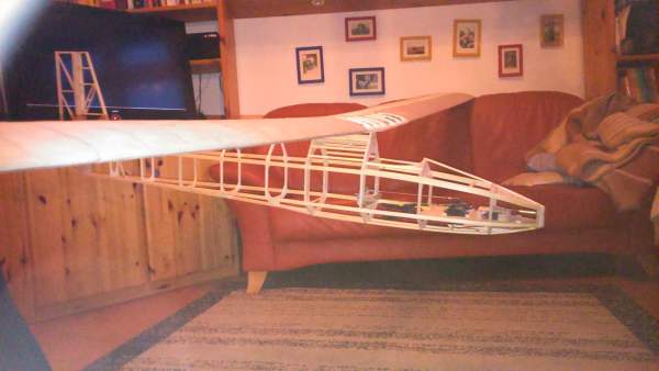

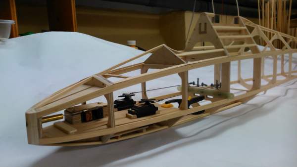

Nouveau messagePosté le: 30/06/2016 12:39    Sujet du message: Répondre en citant

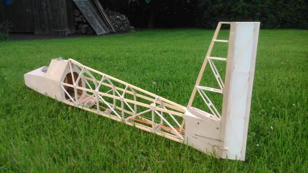

Ein bisschen ist´s weiter gegangen Very Happy
Der Rumpf ist incl. Elektrik fertig zum Bespannen
und durfte vorher noch mal an die Luft.
Gruß Johannes

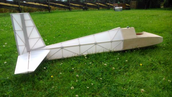

Nouveau messagePosté le: 04/07/2016 18:48    Sujet du message: Répondre en citant
Rumpf und Ruder sind nun fertig bespannt:
Mit Diakov geht es schnell und einfach Very Happy
Nun beginne ich die Querruder auszuscheiden und die Klappen
zu fertigen - bis bald

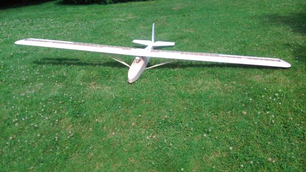

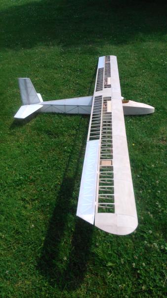

Nouveau messagePosté le: 24/07/2016 18:24    Sujet du message: Répondre en citant
Nachdem jetzt alles geklährt ist und Wolfgang
alles über die Kante schubsen will Confused Wink
geht es richtung Endspurt:
Die Flächen sind fertig und verschliffen und nochmal
provisorisch montiert - nach der fertigen Lackierung ist es immer
kontraproduktiv Confused
Hier noch mal ein Foto von dem Hauptbeschlag:
Diese Woche werden noch die Flächen bespannt und dann
geht es zur Farbgebung.
Gibt es vielleicht doch noch einen Vorschlag [humm]
Dunkelrot / Grau oder Dunkelrot / Creme sind zur Zeit
meine Favoriten.

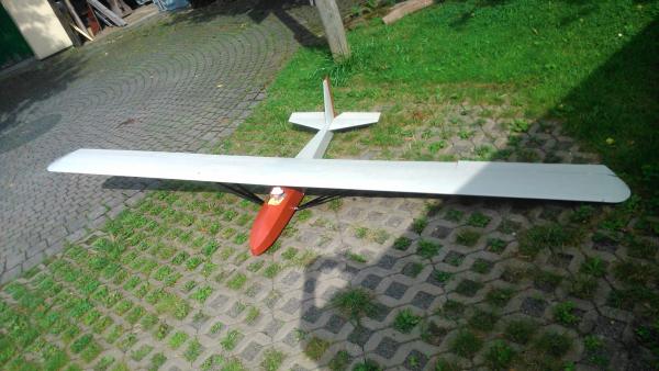

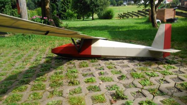

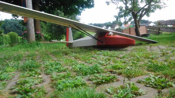

Nouveau messagePosté le: 30/07/2016 08:13    Sujet du message: Répondre en citant
Hallo zusammen,
nach dem allabendlichen lackieren musste ich das Teil mal an die Luft holen und zusammenstecken:
Nun noch Beschriftung ,Einstellungen und was an Blei,
doch das erst nach dem Urlaub Wink
LG Johannes
