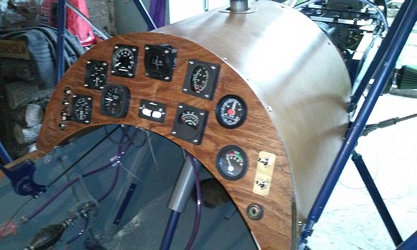

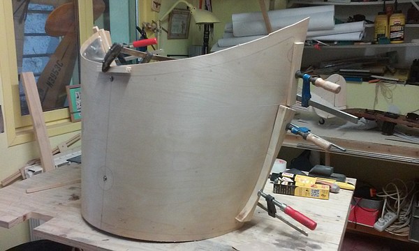

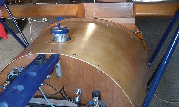

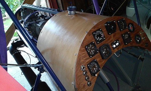

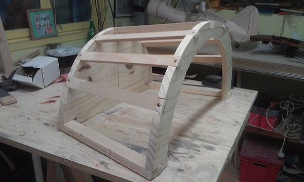

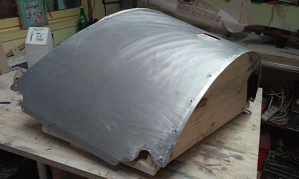

J'ai commencé la fabrication des capots. Celui du réservoir est en tôle d'alu 6/10éme mais je le trouvais pas très esthétique et surtout pas dans l'esprit "vieille toile" que je tiens à respecter.
J'ai donc décidé de le plaquer d'un CTP 6/10éme. Pour cela, j'ai bricolé un bâti pour respecter la courbure du capot.
Le capot en alu est fixé dessus,
puis le CTP est collé à la colle contact.
Quelques couches de vernis "chêne clair" et voila le résultat.
Je vais faire la même chose pour les capots moteur.
JP.

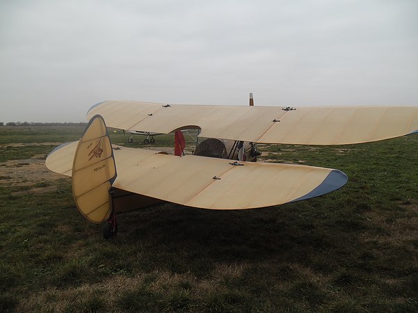

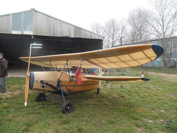

Bonsoir les copains,
aujourd'hui, c'était la "journée la plus courte" organisée par mon club ULM de Candillargues à coté de Montpellier. Le but du jeu, c'est qu'au moins un ULM du club soit en l'air de 8 heures à 17 heures.
Les copains du club me "tannent" depuis pas mal de temps pour que je leur montre mon Pou. Certaines mauvaises langues disaient même qu'il n'existait pas, comme l'Arlésienne.

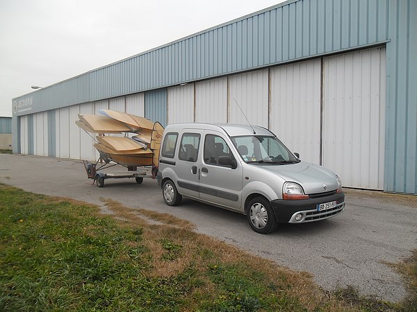

Donc au début de la semaine je me suis attelé à la modification de la remorque achetée il y a un an et ce matin, grand moment, première sortie du Pou de mon garage et direction l'aérodrome.
J'ai installé un petit treuil et deux rampes comme cela je charge et décharge la bestiole sans l'aide de personne.
Prochain travaux, amélioration du freinage, montage du harnais, vérification de toute la visserie et mise en marche du moteur.
Le but est de le terminer entièrement pour le printemps prochain, puis d'investir dans la radio et de faire la déclaration pour obtenir l'immatriculation.
Ensuite, essai de roulage et premier vol.
[vol] [oouf]
Même pas peur ! [fiufiu]
JP.

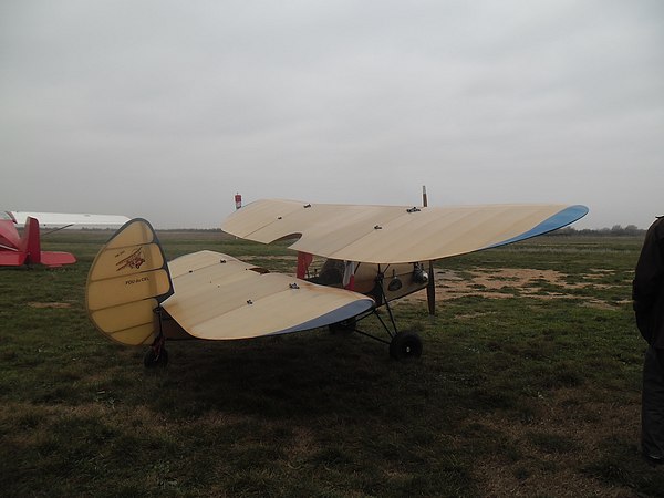

MessagePosté le: 12/07/2016 09:36    Sujet du message: Répondre en citant
Salut les copains,
je ne serai pas avec vous en Italie et je le regrette mais je souhaite à tous les copains une superbe rencontre avec beaucoup de vols le jour et des apéros gigantesques comme vous savez faire. Attention Pascal les Italiens ne vont pas te lâcher.
MDR
je vous fait un petit topo sur mon Pou du CIEL.

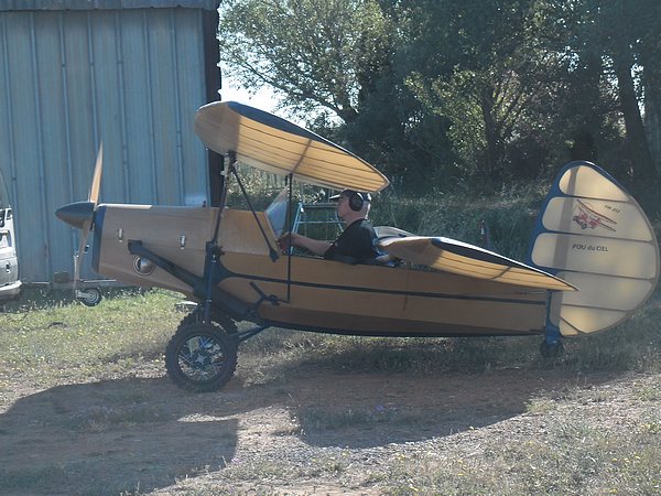

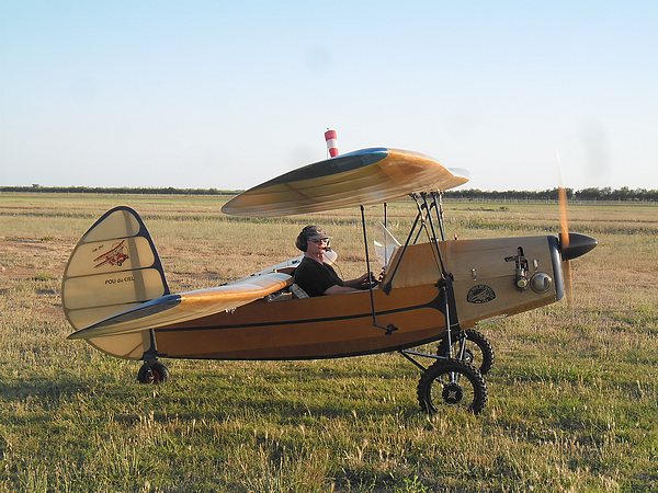

Il est terminé depuis quelques semaines et j'ai commencé les tests de roulage.
Je n'étais pas très rassuré avec mes roues et surtout les moyeux en plastique et les premiers essais m'ont confirmés mes craintes.
Les premiers roulages effectués le matin de bonne heure à 20/30Km/h ont été un peu chaotiques, le Pou zigzaguait de gauche à droite et je n'arrivais pas à garder le cap. Trop crispé sur le manche, dès que la bête partait d'un coté, je contrais et le zig-zag s'emplifiait. Au fil des aller-retour sur la piste de 1000 mètres, quand même il y a de la place, j'ais pris un peu d'assurance mais le problème persistait jusqu'au moment ou à environ 50Km/h j'ai fait une embardée fatale qui s'est terminée par un cheval de bois. Même pas peur, ça va trop vite !
Retour sur l'aire de manœuvre et constat des dégâts: un moyeu de roue éclaté et une belle balafre sur l'aile inférieure qui a frotté sur le tarmac.
Heureusement, j'avais déjà en chantier la modification de nouvelles roues à rayons de motocross. Quelques jours après, reprise des essais avec les nouvelles roues mais même problème, l'engin part de gauche à droite dès que je prends un peu de vitesse. Retour à la maison et je vérifie le parallélisme et là, je m'y attendais un peu, il y a une roue qui dit M... à l'autre. Rectification, vérification, les roues sont légèrement pincées, c'est bon.
Re-essai sur la piste, (j'ai la radio, donc dès qu'un avion se présente au décollage ou à l'attéro, je sors), et là, ça va mieux. Le Pou garde son cap mais la direction est trop directe et il a encore tendance à louvoyer.
Retour à l'atelier et montage d'une nouvelle roulette de queue gonflable.
Les derniers essais sont beaucoup plus concluants, je roule à 50 Km/h environ et je sens que l'arrière se déleste et que la roulette de queue a envie de quitter le sol.
J'attends une nouvelle roulette de queue et je vais recommencer les roulages. Il va falloir être patient et bien contrôler le roulage avant d'aller plus loin. Je suis encore trop crispé sur le manche comme à mes débuts sur les avions du club, comme me disent les copains Pouducielistes, il doit se piloter avec deux doigts et dans une pièces de deux euros.
J'ai environ deux heures de roulage et je pense qu'il me faudra une dizaine d'heures avant d'être en confiance. J'ai le temps et je ne veux surtout pas griller les étapes.
A bientôt pour de nouvelles aventures.
Pouducielement.
JP

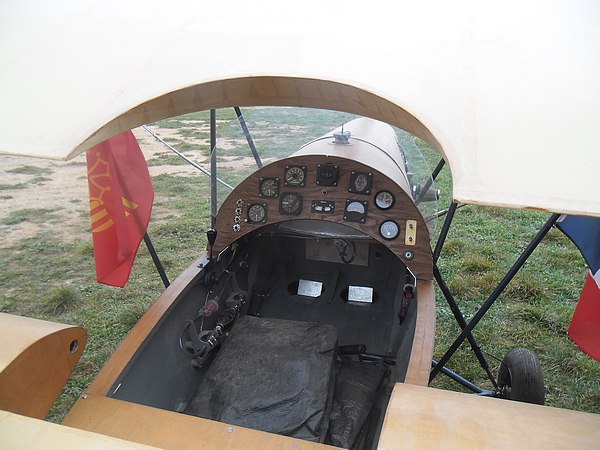

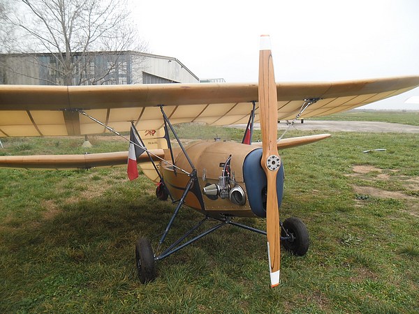

Voici les dernières photos du Pou.
