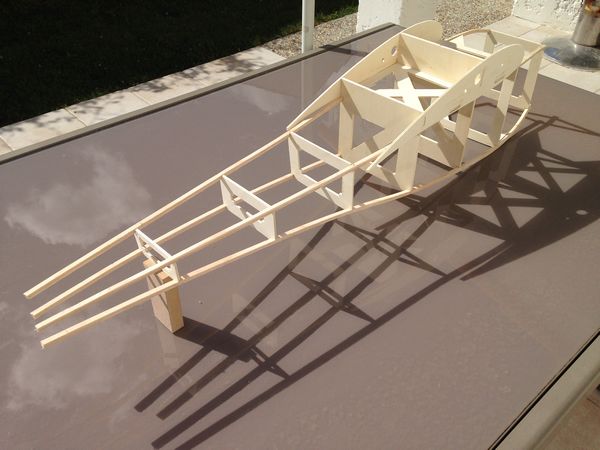

MessagePosté le: 01/07/2016 18:32    Sujet du message: Répondre en citant

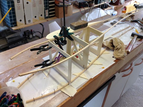

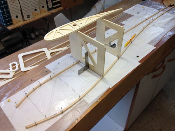

Début du montage de l'ossature du fuselage:

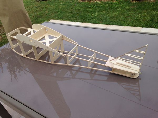

MessagePosté le: 02/07/2016 17:50    Sujet du message: Répondre en citant

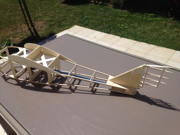

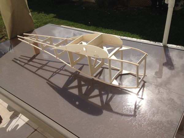

Une heure et quart de vol le temps que la colle prenne, puis démoulage du squelette de la cagette à huîtres Laughing
Et maintenant, yapuka

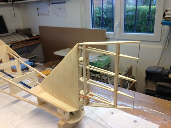

Petite avancée sur l'arrière du modèle:

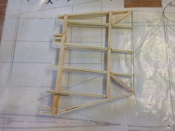

L'ossature de la dérive et la commande de profondeur:
MessagePosté le: 09/07/2016 21:30    Sujet du message: Répondre en citant
La dérive articulée et en place avant coffrage de son bord d'attaque:
MessagePosté le: 10/07/2016 02:34    Sujet du message: Répondre en citant

En attendant, la dérive est terminée, juste une question est-ce qu'il y avait un lardage sur les dérives?
MessagePosté le: 11/07/2016 00:08    Sujet du message: Répondre en citant
Une sacrée surface mobile pour cette dérive !
Tu n'as pas verni ton bois avant entoilage ; c'est voulu ou un oubli… ?
MessagePosté le: 11/07/2016 04:55    Sujet du message: Répondre en citant
J'ai déjà vu des photos où il y en avait sur les empennages. Sur les avions on voit plus systématiquement l'entoilage lardé. Je ne l'ai pas sous la main mais j'avais un tableau des espacements des lardages pour les ailes en fonction de la vitesse de l'appareil.
MessagePosté le: 11/07/2016 08:03    Sujet du message: Répondre en citant
Merci Vincent, je vais faire un faux lardage sur toute la voilure.
Oui Sebastian, c'est volontaire le grandeur avait la voilure totalement entoilée et de couleur claire alors que le fuselage est en bois verni sauf la casserole à l'avant qui était peinte.
