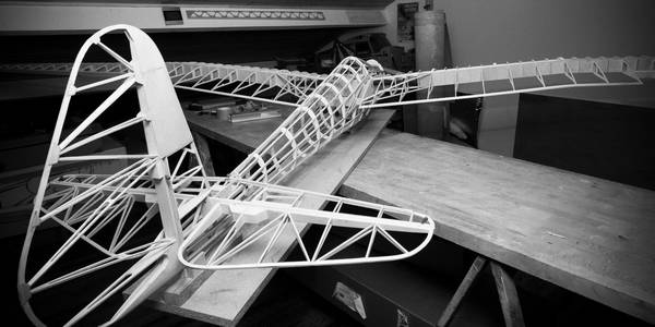

MessagePosté le: 18/04/2016 22:02    Sujet du message: Répondre en citant
Salut à tous ,

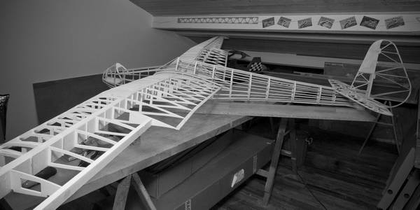

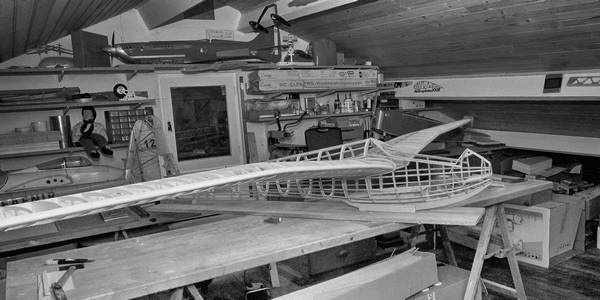

Petite mise en croix , pour vérifier la géométrie de l'Orlic tout va bien de ce coté là pas de mauvaise surprise Very Happy
Les débattements à la dérive sont limités du à la forme des volets de dérives qui se rétrécisse au lieu habituellement de s'élargir étonnant !
Avant de commencer le coffrage du fuselage , il me reste à passer les gaines pour les câble aller retour de la dérive et un tube pour passer les fils de servos de la profondeur Very Happy
Les couples du fuselage ont reçu de petits morceaux de balsa pour augmenter la surface de collage des panneaux de ctp
Reste quand même beaucoup de boulot c'est pas gagné pour Blois Embarassed
Pas grave je ne suis plus à deux ou trois mois prêt maintenant Laughing
A suivre ....

Christian il te reste encore 2mois 1/2 avant Blois c'est jouable ,ou si non à la Banne ? Wink

Quoi comment ça pas fini pour Blois ? Il ne reste que quelques bricoles ou alors tu le laisses comme ça et tu entoiles au Modelspan, ça fera "Antique" MDR .
Il y a un fuselage que j'aime bien sur ton étagère mais il manque les gros trucs dessous pour aller sur l'eau non ?
Bon courage pour la suite.
MessagePosté le: 18/04/2016 23:24    Sujet du message: Répondre en citant
C'est superbe !
en + les photos N&B réhaussent la beauté de la structure Very Happy
et puis y'en a marre des beaux ciels bleu du sud MDR
Du super boulot soigné [amen]

MessagePosté le: 19/04/2016 09:54    Sujet du message: Répondre en citant

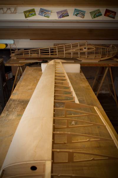

Très joli travail [clap] . Mais ne crains-tu pas que la pose du coffrage sur le fuselage ne déforme la structure ?
Sur mon Moswey je l'avais largement coffré avant d'oser l'enlever du chassis de montage [humm]

MessagePosté le: 19/04/2016 15:39    Sujet du message: Répondre en citant
Merci le fuselage est déjà très rigide , sur le Fafnir j'avais fait comme ça aucun soucis, de toute façon je poserai un seul panneau par jour donc pas de problème de déformation dû au séchage Very Happy
Il sera quand même tenu par trois points lors du séchage

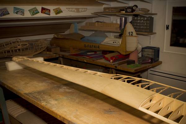

Bon juste pour vous dire que cela avance un peu les deux ailes sont au même stade Very Happy

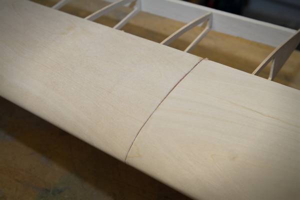

il me reste 4 panneaux en ctp 6/10 à poser , les deux derniers en bout d'aile ne seront pas roulés l'aile est elliptique à cet endroit là , j'ai mis une baguette de bois dur pour faire la jonction des deux panneaux intrados extrados Very Happy
Les panneaux de ctp ont été posé au fer à repasser je n'avais jamais utilisé cette méthode c'est plutôt rapide .

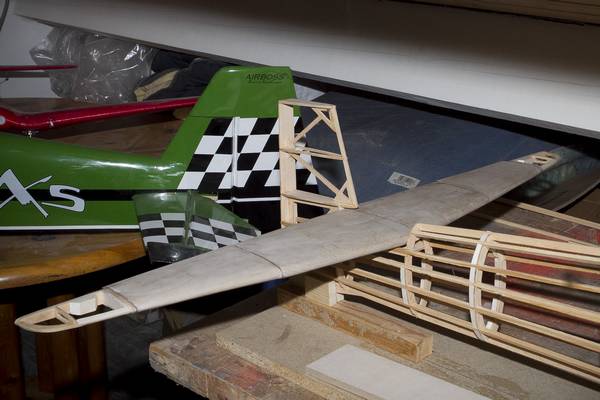

Pareil pour le stab bois dur pour raccorder les deux coffrage Very Happy
Je trouve le stab excessivement lourd , manque encore les servo , Pascal peux tu me dire combien fait le tiens juste pour me donner une idée Embarassed

« Christian » a écrit:
Salut à tous ,
Salut kiki ,
Mon stab fait 400 grs équipé avec les servos et les commandes en 3 mm
bizz Very Happy

« Pascal Cepeda » a écrit:
Salut kiki ,
bizz Very Happy
Je viens de peser le mien il fait 262 g reste deux petits coffrages et mettre les servos et l'entoilage je devrait sensiblement arriver au même poids que le tiens Pascal Very Happy
Cela reste quand même assez lourd je trouve mais bon Embarassed
Mon stab de Rhonsperber fait 220 g et ne fait que 10 cm de moins pour un peu près la même surface mais sans servos dedans Very Happy

Mon stab fait 328 grs avec les 2 servos + charnières + entoilage.
MessagePosté le: 04/05/2016 14:56    Sujet du message: Répondre en citant
Ok merci mes deux servos Hites HS 225 font 60 g j'ai juste les gouvernes à entoiler la partie fixe est teintée je serais pas loin des 400 g ce stab pourrait sortir facilement entre 250 et 300 grammes maxi même coffré en ctp cela serait beaucoup plus confortable et éviterait pas mal de plombs à l'avant Embarassed
1.5 à 1.8 kg pour centrer le planeur ça commence à faire quand même Confused
