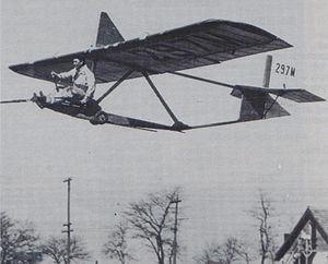

Mon prochain planeur rétro sera le Detroit G1 Gull de 1925 j'espère aller à Vauville avec.
Il sera à l'échelle 1/4 soit 2m60
La corde est de 35 cm, pour le profil un ClarkY ou un Eppler 265 ou 205
j'ai commencé le plan sur papier.
Voici deux liens
http://www.j2mcl-planeurs.net/dbj2mcl/planeurs-machines/planeur-fiche_0int.php?code=3761
https://en.wikipedia.org/wiki/Detroit_G1_Gull

oh les belles nervures en treillis !
Prends ton temps pour cette future construction ; il te reste 15 mois Laughing
Ils avaient un sacré courage (ou une bonne dose de folie) ces aviateurs de l'époque sur ce type de machine volante !

Quel défi ! si tu regardes la finesse (théorique) de ce planeur:tu vois ....8 !
cela va te changer de tes planeurs de compet!
ce type de planeurs n'était pas si rares ,à l'époque; c'était une construction peu onéreuse, surtout destinée à l'apprentissage de base.... si tu tapes "primary gliders" sur "gogol", tu accéderas à toute une documentation sur ce genre de planeur ;
Tu as réussi à trouver un semblant de plan trois vues,ou tu traces suivant la photo? En tout cas ,bon courage..... Wink
