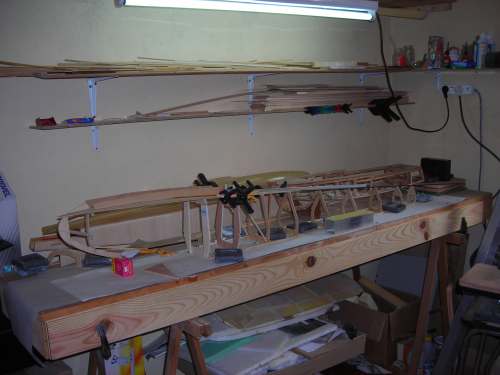

Après une (trop) longue interruption, je me suis remis à la construction de mon ka8b de 4m. J'ai repris le fuselage à zéro. Dans cette taille, pour un fuseau en treillis, les demi-coquilles demandent trop de précision. Le dos étant plat je contruis en un seul morceau et cela me semble plus rapide.
Il y a un intru dans l'image.
Rien ne sert de penser, il faut réfléchir avant.
MessagePosté le: 24/12/2006 12:41    Sujet du message: Répondre en citant
Un intru? je vois pas, le jonc de carbone à l'arrière? un morceau de polystyrène dans les casiers du bas?

MessagePosté le: 24/12/2006 15:02    Sujet du message: Répondre en citant
Bonjour Guy,
L'intru ne serait-il pas un bout de fuselage fibre à l'arrière de l'établi ?

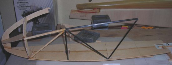

C'est un plan perso. Vous avez des détails de l'ancienne construction du fuseau sur
http://mplaneur.free.fr/ka8b/accueil.htm
Je ne le mettrai à jour que dans quinze jours environ. J'accumule les photos en attendant.
J'avais essayé de mettre une image de 550x440 pixels mais elle a été refusée. Voici les détails de l'intru, qui date de 1960 et qui subit une G.V..
Au centre de vol à voile de Puivert, il y a 3 ka8 et 2 ask13. Les ka8 ont trois verrières différentes et l'un d'eux doit subir une G.V.. J'espère qu'ils vont déshabiller le fuseau pour que je puisse avoir des dimensions qui me manquent. Je dois y aller un W.E. pour faire des photos.

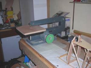

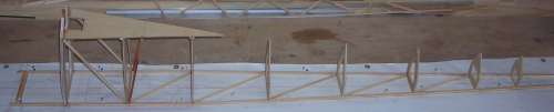

Quelques photos de la construction.
là j'ai utilisé les pièces de la permière version de fuseau. Pour ceux qui ne le sauraient pas encore, tous les collages (araldite, colle blanche et cyano dans certains cas) se défont à la chaleur, avec un sèche cheveux, de la patience et une lame de rasoir.
J'ai mis les étresillons pour la photo; ils seront collés en place avec un gabarit.
Vincent, ne cherche plus ta scie Dremel, je l'ai retrouvée !!! Laughing
