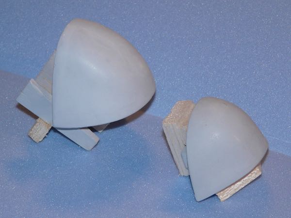

Ce soir était administratif pour le club et mise forme du moule pour la bulle.

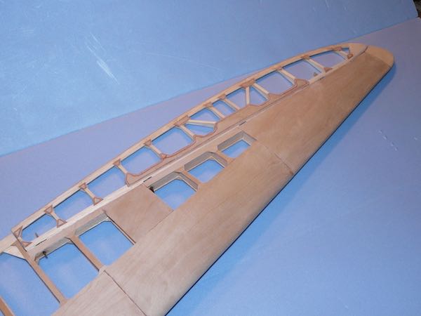

Posté le: 06/03/2016 22:08 Sujet du message: |
Quelques avancées sur le Musger malgré les embuches.

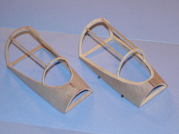

Préparation des charnières des verrières. Je suis resté fidèle à mes attaches de tableau en laiton, c'est fin et facile à mettre en forme et à souder.. Alignement avec un bout de CaP.
Et puis je me suis rendu compte que ma verrière avant était fausse. J'en ai refait une ainsi que le moule de la partie frontale. Je vous laisse deviner ce qui est faux, ce qui est bon ...
j'ai attaqué la finition. Le patin est prêt et entoilé, la semelle a été découpée dans une règle en intox, comme conseillé par Vincent. Pas facile à découper mais bon c'est prêt. Je la collerai après peinture du patin.
Le tableau de bord arrière en cours de séchage du placage en CTP.

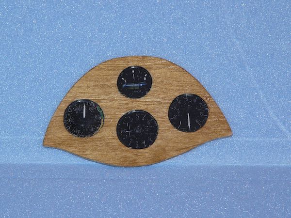

Le tableau de bord avant teinté. Il reste quelques bricoles pour le terminer.
L'entoilage des empennages a été teinté. Le petit carré blanc c'est pour avoir une référence de couleur.
Je n'ai pas de photos mais les ailes sont teintées. j'ai utilisé de la mèche de coton cher à Marc. Bon ben je comprends son addiction à ce produit, c'est vraiment génial..

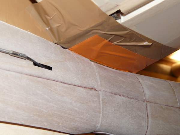

Première grosse avancée dans la finition. J'ai passé ma teinte à la mèche de coton. Je vous avoue que je n'en menais pas large à la première utilisation, c'est un peu bizarre comme matériau au premier abord. Mais à l'utilisation c'est fantastique, je n'utiliserai rien d'autre pour les prochains.
Par contre ça tâche dur, donc protection des parties entoilées.
