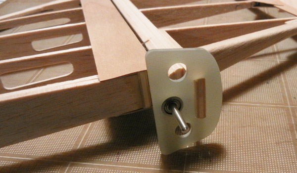

Bonsoir à tous,
avancée de ces derniers jours… (quand je vois la vitesse à laquelle certains avancent) Embarassed
Les pivots sur roulements du stab sont collés ; le dernier couple ferme le fuselage ; reste à le poncer en forme.
Mise en place des supports de vis M3 qui viendront bloquer la dérive amovible par l'intérieur du fuselage ; un tube en papier kraft permettra de guider le tournevis jusqu'à la vis.
à suivre Very Happy

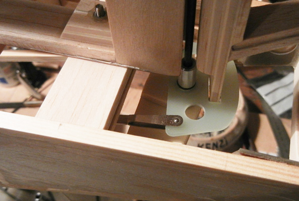

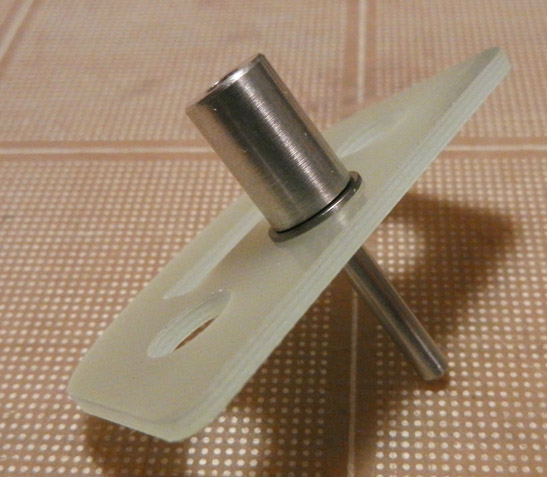

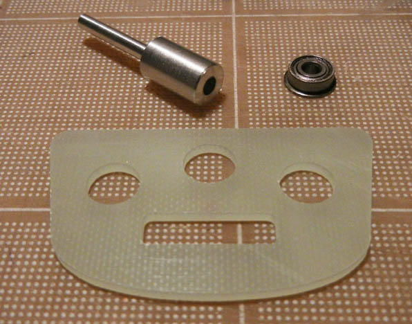

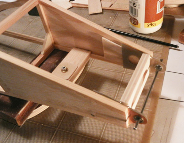

Pendant que certains construisent à vitesse grand V… d'autres enchainent par quelques menus détails… quelques petites heures par jour… Laughing
le palonnier/pivot de la dérive, que je souhaite démontable (la dérive).
découpé dans de l'epoxy de 2, avec un roulement encastré et un "bitogno" tourné dans de l'alu dans lequel viendra s'enfiler la tige carbone de charnière du volet de dérive.
Le "bitogno" sera immobilisé dans un bloc de bois.
Le tout sera invisible, à l'intérieur du fuselage.
Reste à mettre tout ça en place… quelques grammes supplémentaires à l'arrière… mais le bras de levier est quand-même conséquent.
Ça pivote nickel Very Happy
à suivre

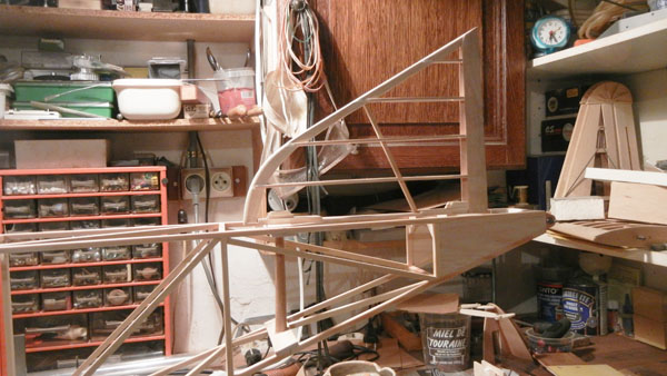

MessagePosté le: 28/01/2016 21:45    Sujet du message: Répondre en citant
bonsoir à tous,
en attendant quelques roulements…
et vis de fixations servos de chez notre ami Pascal Wink
l'accastillage continue Very Happy
La dérive est opérationnelle (reste quelques ajustages… et les câbles à mettre en place…)
Brut de montage ; ce sera peint en noir car visible au démontage.
je m'attaque aux divers renvois, fixations servos…
pas facile tout ça pour avoir des commandes propres et fluides et pour faire bouger en relais les commandes du manche… pas mal de renvois à bien cogiter… mais ça va le faire Very Happy
La cnc tourne un peu en ce moment Laughing
à suivre

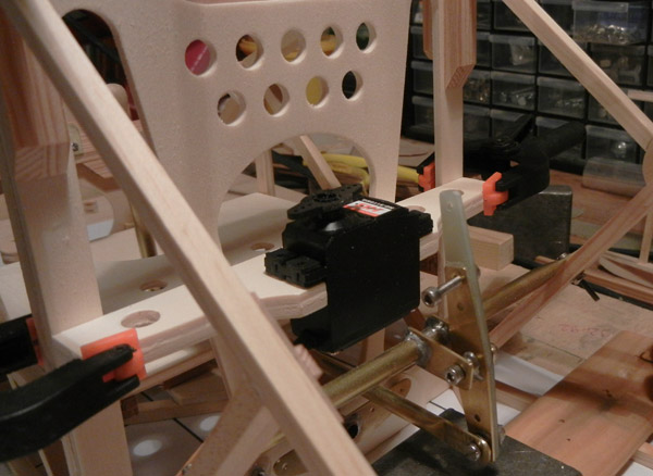

Bonsoir à tous,
je cogite… j'avance Very Happy

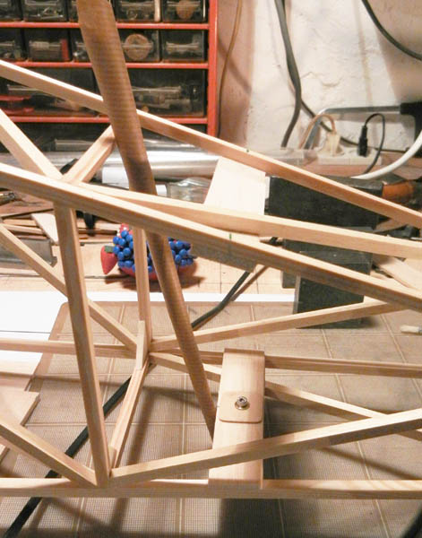

étude emplacement du servos de prof… (c'est marrant, le fuselage est énorme… mais ça se bouscule par endroits pour tout caser pas trop loin du CG)
le nez se rempli doucement…

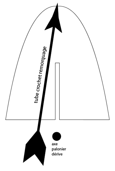

Je me pose la question du crochet de remorquage :
l'axe du palonier de dérive étant pli poil au centre du nez… impossible de prévoir une commande dans l'axe jusqu'au servos… donc il va falloir que je prévois de fixer le tube du crochet légèrement en biais (mais dans l'axe) pour une commande en ligne ; j'imagine que ça ne pose pas de problème majeur que ce ne soit pas dans l'axe du fuselage ?
un dessin parlera mieux
Qu'en pensent les pros du tirage… euh du remorquage Laughing
merciiii
MessagePosté le: 30/01/2016 20:13    Sujet du message: Répondre en citant
Non aucun problème de travers.
BISSEY

MessagePosté le: 30/01/2016 20:19    Sujet du message: Répondre en citant
Pour te rassurer, idem, aucun problème. Pas de soucis à te faire.
MessagePosté le: 30/01/2016 23:05    Sujet du message: Répondre en citant
Idem, pas de problème pour le largage.
MessagePosté le: 31/01/2016 00:46    Sujet du message: Répondre en citant
ok merci à tous Very Happy
c'est un peu serré devant, mine de rien… mais j'aimerai bien mettre un crochet de remorquage au cas où… je vais cogiter tout ça !
à suivre

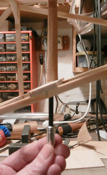

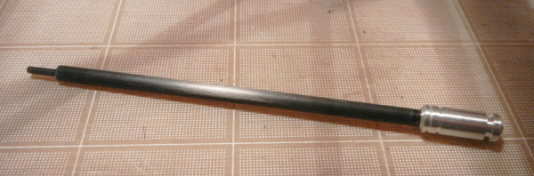

si j'ai bien saisi, le principe du tube de remorquage, vu en coupe, ça donne ça
je vais le tourner dans de l'alu, avec une butée à l'arrière qui viendra bien empêcher le système de sortir.
Certainement le rond plein central en pvc qui facilitera la glisse de l'axe.
encore une bonne petite séance au tour Laughing
MessagePosté le: 31/01/2016 16:45    Sujet du message: Répondre en citant
Oui c'est ça

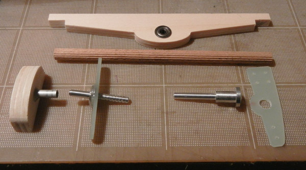

MessagePosté le: 01/02/2016 20:05    Sujet du message: Répondre en citant

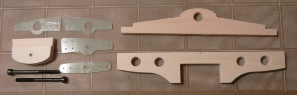

Bonsoir à tous,
allez, encore des petites pièpièces… (si vous en avez marre… bientôt la mise en place de tout ça Very Happy
quelques modifs des renvois de commandes de la dérive.
Le tout est maintenant en collage… faut pas se gourer, ce ne sera pas démontable Embarassed
mais je veux y garder l'accès par le dessus du fuselage au niveau de l'aile… au cas où.
Prochaine étape : pose des câbles des commandes de la dérive et renvois vers le palonnier.
Là aussi, il va falloir des appuis sur tubes libres car je ne peux pas tirer tout droit.
à suivre

MessagePosté le: 01/02/2016 20:12    Sujet du message: Répondre en citant
Non on n'en a pas marre. C'est bien de faire rapidement toutes ces pièces qui ne sont pas toujours le plus drôle à faire. Bon courage pour la suite
MessagePosté le: 01/02/2016 20:13    Sujet du message: Répondre en citant
Bien cogitées toutes ces pièces [good]

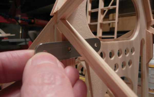

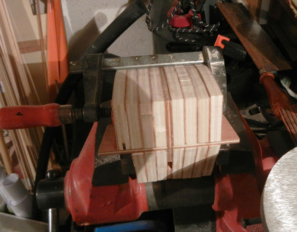

MessagePosté le: 07/02/2016 22:07    Sujet du message: Répondre en citant

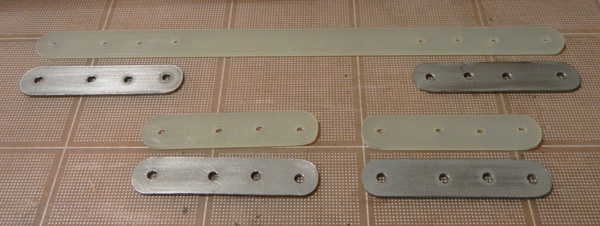

Bonsoir à tous,
allez… encore des petites pipièces … avant que ça parte en peinture Laughing
les ferrures des haubans : une partie en époxy de 2, les autres en acier doux de 1.2.

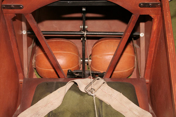

j'ai prévu une grande pièce qui reliera les 2 flancs pour une bonne rigidité, comme vu sur une photo du Vampyr (au dessus du renvoi de profondeur, tout en haut de la photo, aligné avec les ferrures), on distingue une barre noire qui doit être une liaison au niveau de ces attaches, à l'intérieur du fuselage…
Et puis… comme il faut tout prévoir en construisant… j'ai comme un p'tit problème pour percer les trous de fixation de ces ferrures… qui tombent juste au niveau d'un treillis du fuselage… et je fais comment pour percer tout ça ? Embarassed
Je vais sans doute les décaler un peu vers le bas pour passer une mèche… ça fera un V un peu + large pour les haubans Very Happy
j'avance, j'avance Laughing
à suivre
MessagePosté le: 07/02/2016 22:11    Sujet du message: Répondre en citant
Parfois on oublie d'anticiper et on est bien embêté !J'ai pris l'habitude, ayant connu ta mésaventure, de percer depuis mes couples ou longerons qui portent des ferrures avant montage ! Wink
MessagePosté le: 07/02/2016 23:51    Sujet du message: Répondre en citant
c'est ballo mon histoire… mais c'est le métier qui rentre Laughing
je note le pré-perçage avant montage Very Happy
Je pense que je vais couper ce morceau de baguette et je raccorderais ensuite avec une nouvelle et un renfort par l'intérieur Wink
… et puis j'aurais pu mettre au début cette baguette en croisillonnant dans l'autre sens… Les petits renforts par ci-par là… ça me connais Laughing
