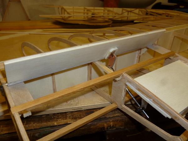

J'ai installé le bord d'attaque .

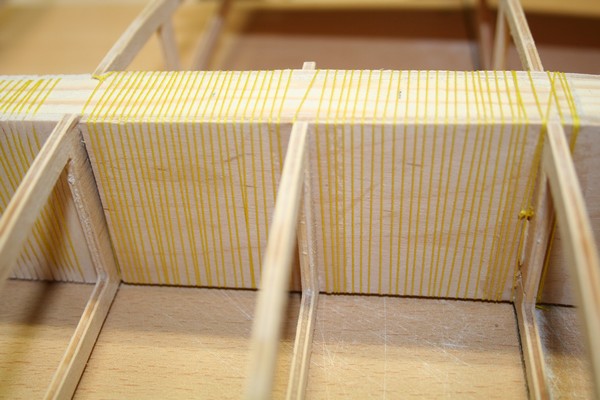

Je vais ligaturer le longeron avec du fil de pèche kevlar .

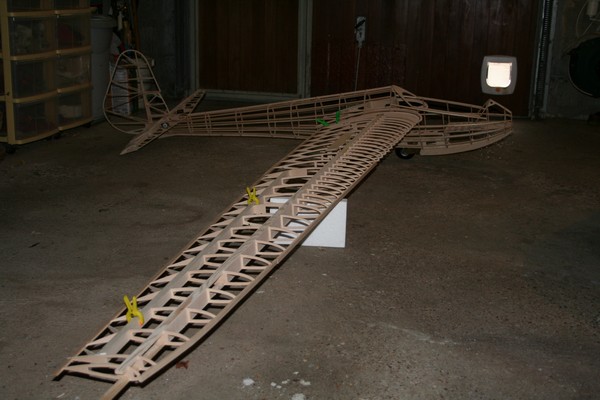

petite photo de l'ensemble après 8 jours de construction.

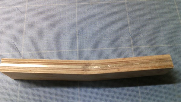

Aujourd'hui mise en place du dièdre de l'aile.
J'ai fait un plan de travail incliné de 1.3 ° vers l’arrière et 2.8 ° vers l'avant.
Coupure des longerons et collage des clés d'aile a la cassure.

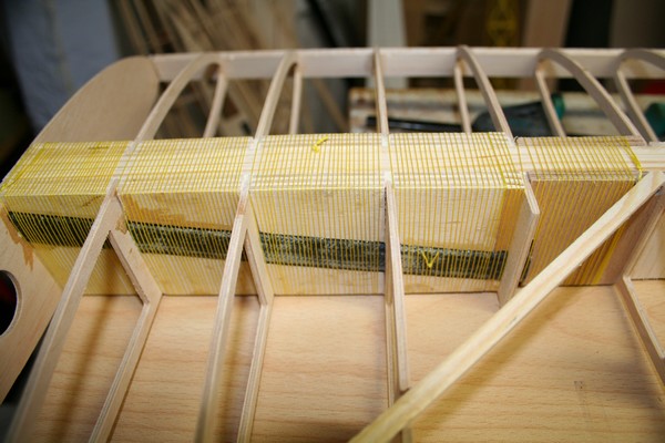

Ligature du longeron avec de la tresse 30 Kg .
Début de coffrage de l'aile.
MessagePosté le: 29/01/2016 13:31    Sujet du message: Répondre en citant
Je suis quand même un peu septique sur l'utilité de cette tresse , elle est imprégnée de résine [humm]
Ce planeur n'est pas fait pour être remué boucles et renversement ne sollicitent pas la structure !
J'aurai plutôt vu de la mèche de kevlar ou carbone imprégnée de résine époxy , sur le mien j'en mettrai peut être uniquement au niveau de la clef et de la cassure de l'aile Wink
Dirana
Inscrit le: 19 Jan 2016
Localisation: Maintenon 28
Âge: 67 Scorpion
MessagePosté le: 29/01/2016 13:46    Sujet du message: Répondre en citant
Le planeur ne va pas faire de la voltige mais derrière certains remorqueurs , il faut du solide.
J'ai un ami qui a cassé une aile sur ce type de planeur en séquence remorquage.
Ce type de tresse est utilisé sur les ailes FF2000 pour supporter le treuillage.
Pascal Cepeda
Inscrit le: 15 Sep 2006
Localisation: GIRONDE
Âge: 53 Lion
MessagePosté le: 29/01/2016 13:48    Sujet du message: Répondre en citant
Salut Christian,
Pour ma part sur le mien il y aussi les longerons ligaturés et je pense qu'au niveau solidité cela aide vraiment .
J'ai l'ai remué plus d'une fois mon Orlik et la structure tient vraiment bien .
En imprégnant la ligature à la cyano fluide cela suffira amplement.
a+ Pascal
Localisation: Lanzarote
MessagePosté le: 29/01/2016 17:47    Sujet du message: Répondre en citant
Si ça peut rassurer les ligatures des longerons, pourquoi pas... vaut mieux suivre le plan si ça a été prévu comme ça...
Il y'a quand même 99,9% des constructions du forum qui s'en passent, logiquement un bon assemblage bois n'a pas besoin de renfort.
MessagePosté le: 29/01/2016 19:02    Sujet du message: Répondre en citant
[humm] c'est bien la première fois que je vois un longeron ligaturé, perso je n'en vois pas du tout l'intérêt Confused mais bon.
Pascal Cepeda
Âge: 53 Lion
MessagePosté le: 30/01/2016 08:08    Sujet du message: Répondre en citant
Il vrai que chez nous ce n'est pas pratiqué de ligaturer les longerons, à l'étranger sur certains modèles, oui .
Cela revient un peu comme les grandeurs qui ont un entoilage "cousu" à travers les nervures .
Perso je trouve que c'est pas plus mal d'avoir les deux longerons ligaturés ensemble en plus du collage traditionnel, en tous cas cela ne peut pas faire de mal.
Il faudrait construire deux paires ailes sur le même planeur et comparer pour voir sur des efforts prononcer pour voir ...
Pascal
gerard25
Inscrit le: 30 Déc 2009
Localisation: Montbeliard
Âge: 76 Bélier
MessagePosté le: 30/01/2016 09:29    Sujet du message: Répondre en citant
En terme de résistance des matériaux c'est un plus , les fibres de la ligature travaillant en traction. Les matériaux synthétiques n'étant pas isotropes , la résistance en traction est nettement supérieure à la résistance aux autres types de contraintes
Gerard
[vieux]
MessagePosté le: 30/01/2016 10:23    Sujet du message: Répondre en citant
Oui on peut toujours ligaturer, mais quel est l'intérêt d'une surenchère de renfort, ça pourra toujours casser après la ligature, dans ce cas on ligature tout le longeron et on peut aussi fibrer par dessus... Rolling Eyes
MessagePosté le: 30/01/2016 10:37    Sujet du message: Répondre en citant
La question n'est pas là , bien sur que c'est un plus , bien sur que cela ne peut pas faire de mal , on peu aussi fibrer le BA remplacer le longeron en pin de 12 x7 mmm par un longeron en carbone etc mais est ce utile ?
Perso j'aurai préféré un clef en ctp multipli pour faire la jonction du dièdre à un ctp de 3mm de la même composition des nervures que de plutôt ligaturer cette partie Embarassed
Pour ceux qui construisent un Orlik ne vous en faite pas le longeron est largement solide même pour de la voltige avec ou sans ligatures Very Happy
Il est évident que sur d'autre types de planeur treuillage musclés il faut le faire .

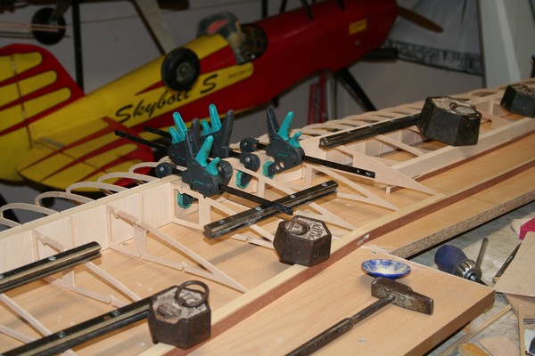

J'ai installé le fourreau de la clé d'aile.
48 petits morceaux de CTP à coller par aile en renfort sur le fourreau.
J'ai ligaturé l'ensemble même si cela ne sert à rien. Ca ne pèse pas lourd et sur la notice Oldglider il y a des ligatures.

la ligature de longerons est une bonne idée,si en plus si ca renforce l'ensemble pour un moindre poids franchement pourquoi pas [clap].
Petite question:
vu que je n'ai pas encore commencé les ailes,est-ce que les ames en ctp que tu a mis au niveau du fourreau arrive afleurs de celui-ci?
J'envisagerais de les faire en ctp d'une seule épaisseur quitte à pousser une rainiure pour le fourreau afin de l'encastrer.

MessagePosté le: 03/02/2016 11:21    Sujet du message: Répondre en citant
Le fourreau est légèrement plus large que les âmes en CTP ( environ 2 mm ).

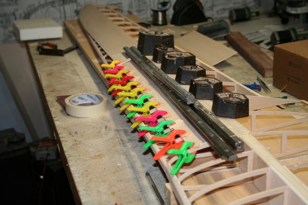

MessagePosté le: 04/02/2016 13:21    Sujet du message: Répondre en citant
J'ai fini les coffrages supérieurs de la première aile.
Je vais commencer la deuxième aile.
