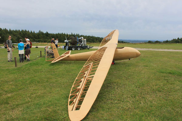

C'est beau et ça avance vite [clap]
A ce rythme là, il vole à Angers [bave]
MessagePosté le: 14/01/2016 10:04    Sujet du message: Répondre en citant
J'y compte bien... Wink

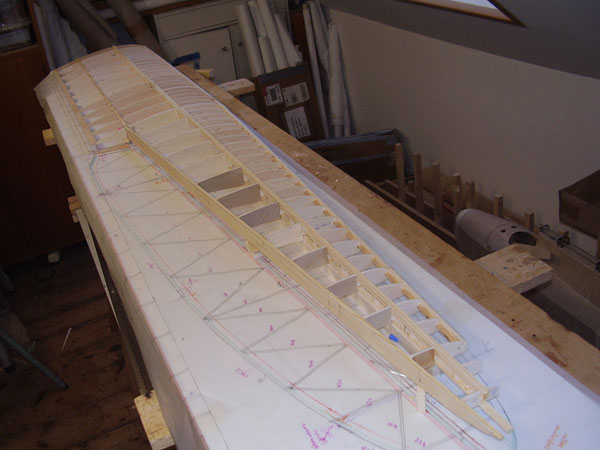

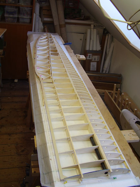

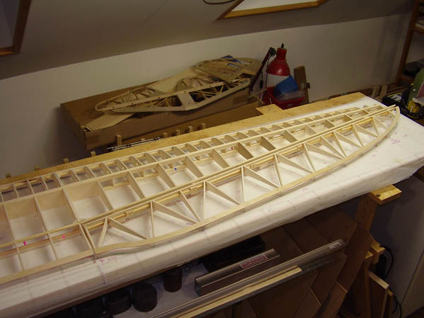

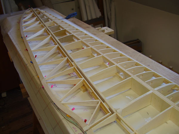

la structure d'une aile à peu près achevée, toutes les fausses nervures et le BA en place . Pas facile de déterminer les nervures d'ailerons en oblique ; pratiquement aucune n'est en face d'une nervure principale donc il a fallu tout dessiner avec un bord de fuite déporté de 4cm environ sur une cale spéciale, plus une cale pour la dégressivité du profil assez importante à partir de l'aileron, l'intrados étant plat sur toute l'aile, etc....Enfin, c'est bon, tout s'aligne, calé à 0 et un poil de vrillage négatif en bout. Les 7 dernières nervures sont surfacées en ctp o,4 car elles seront apparentes quand la fente devant l'aileron sera réalisée [bave2]

Cela a du être une partie de plaisir ces nervures d'ailerons , je me demande bien comment ils font sur les grandeurs ?
J'en suis pratiquement au même stade , je suis entrain de faire les aillerons sur l' Orlik .
Pas contre comment fait tu les articulations d'ailerons , comme sur ton stab ?
J'aurais bien aimé faire les ailerons démontables , mais comme celui ci est entre deux nervures pas évident de faire le système à Vincent comme sur le MG9 ou MG 12 [humm]
si tu as une idée je suis preneur Wink
MessagePosté le: 16/01/2016 18:27    Sujet du message: Répondre en citant
Extrapolation à soigner mais je m'en suis tiré pas trop mal.. Very Happy
Sur les grandeurs, il arrive souvent que les nervures soient évolutives, ,de cambrure parfois creuse à symétrique voire réflex en bout d'aile ( Falke, Grunau, Wolf, Kirby Kite etc...)
Pour les charnières, j'utilise les mêmes que sur le stab ,en taille 2,5, il y en a 6 sur l'aileron de 1,30m . A cause de Michel d'ailleurs !! Laughing
Tu ne peux pas installer des paliers en epoxy au BF de l'aile traversés par une tige de fibre de verre, carbone de 2mm ou une cap dans une gaine encastrée dans le BA de l'aileron ?

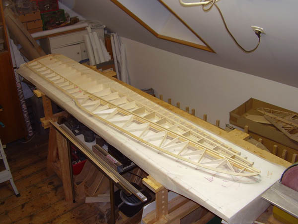

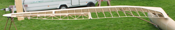

Pierre, les nervures seront sûrement en treillis pour le (très grand) prochain ( devinette) , dont voici l'aile ( en mouette !) :

Si je comprends bien, il ne t'en reste plus qu'une (d'aile!) à faire Laughing Laughing Laughing

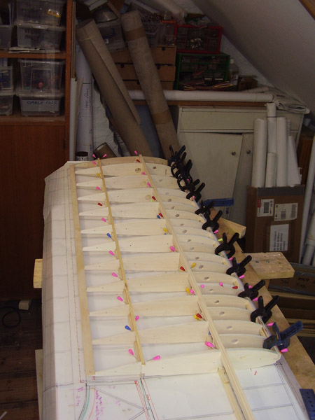

Pour le moment, début de la seconde aile:

Superbes ces ailes Marc [bave] [bave] [bave]

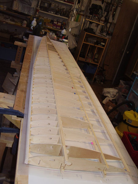

Structure principale de l'aile droite quasi terminée.L'aileron demain:

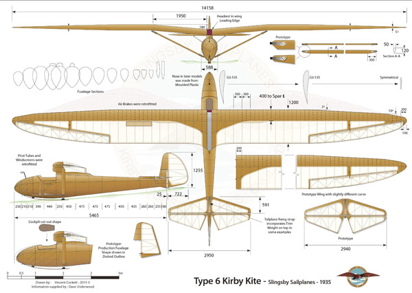

Ce ne sera pas toutefois exactement cette version qui est le prototype reconstruit à la dérive trop carrée à mon goût et à l'aile légèrement différente mais la version de " série" ci-jointe:

MessagePosté le: 18/01/2016 19:42    Sujet du message: Répondre en citant
ouais ouais ouais !!!encore un beau projet [good]
et les dimensions retenues ??

sympa le projet [good] il est prévu pour l'année prochaine ? [humm]
michel [vol]
MessagePosté le: 18/01/2016 23:43    Sujet du message: Répondre en citant
Oui , sûrement, envergure prévue environ 6m Wink

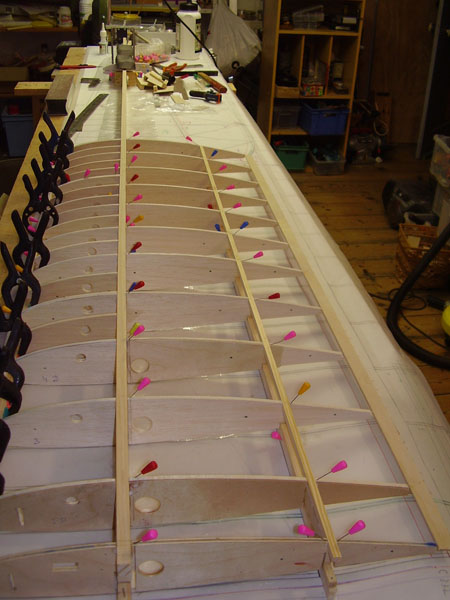

belle journée ensoleillée mais glaciale donc à l'atelier et voici le second aileron et la seconde aile quasi finie, encore un peu de menuiserie et comme j'ai deux ailes aujourd'hui, mise en croix bientôt pour fixer les ferrures avant coffrage:
