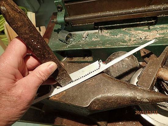

Very Happy Usinage des montants de verrière avec le burin de précision Laughing
Merci, le moral est remonté en flèche!

Bonne nouvelle pour l'ordi. J'aime bien cette idée de faire du travail de précision avec des outils bien adaptés MDR .

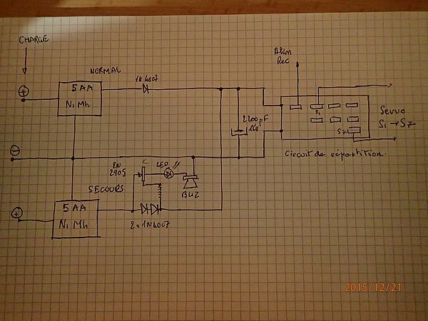

Very Happy Pour changer, un peu d' électricité. N' ayant aucune expérience en matière de GP, je pense faire un système comme suit :
Cela est-t-il cohérent, ou faut-il faire des modifs ?

Pour l'électricité je laisse les gens compétents te répondre, ce n'est pas vraiment mon truc ça.

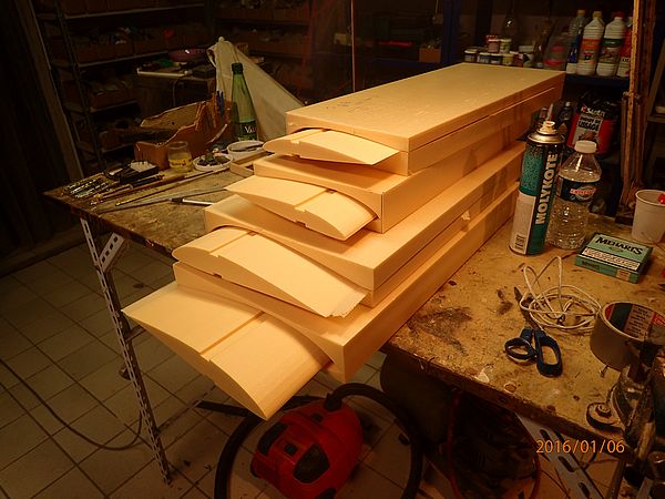

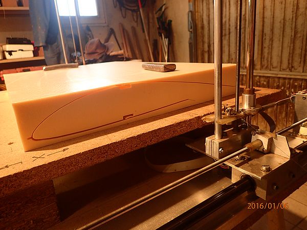

Very Happy Silence , on coupe ! ... enfin
Je rappelle que les dépouilles inférieures serviront de chantier, et les noyaux seront saucissonnés afin de me définir le profil de chaque nervure.
Une belle pile et il en manque encore un peu .

MessagePosté le: 07/01/2016 09:36    Sujet du message: Répondre en citant
[whooo] du styrofoam en image sur le forum ! drôle d'année Laughing

Moi, je crois que c'est juste pour utiliser les dépouilles comme base de chantier.

Very Happy Que de réactions ! impression d' être un peu <<border line>> Et que bien sûr que si que oui que c' est pour établir le chantier (Vrillage de 4°5 oblige...) . Et ça se passe plutôt bien, les raccordements entre les 3 morceaux n'ont qu' un décalage insignifiant. Bien entendu je posterai des photos .

Bon c'est du beau travail et ça va faire un beau chantier, le principal c'est que tu ne fasses pas tes vraies nervures avec...

Very Happy Merci de ta confiance ,Clifton, : nervures CTP 8/10+balsa 2mm pour l' inertie.

En tout cas, même en styro, elles sont drôlement belles tes découpes [clap]
