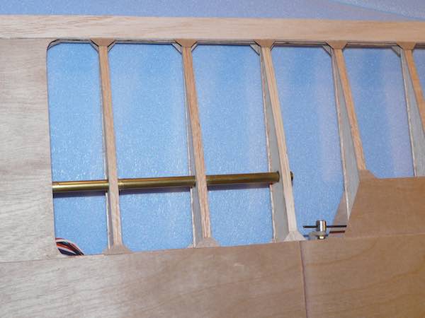

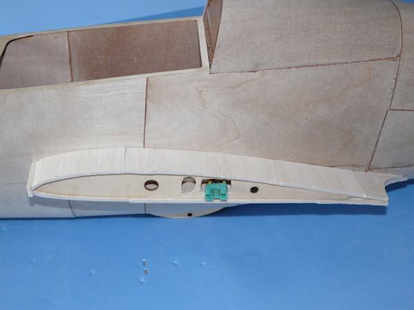

Je pense qu'une prochaine fois, je ferai mieux mais pour une première ça va. J'ai fait comme tu as dis Vincent et effectivement on arrive à rattraper pas mal de bosses. Voici un test de pose sur le nez à la patafix.
Maintenant retour sur les ailes pour la fin de la pose des charnières et du coffrage. Et dans les jours à venir, toutes les bricoles genre charnières de la verrière, aménagement cabine etc.
Joyeux Noël à tout le monde.

haa il est chouette une fois en place [clap]

pas mal du tout bravo compliment et joyeux Noël [clap]

[clap] [clap] Nickel ! Un beau nez + de belles entures, très chouette [good].

[clap] [clap] Le niveau est haut ,superbe ton nez Philippe beau travail de chaudronnier.

Merci à tous, vos compliments me vont droits au coeur, vous m'avez offert mon premier cadeau de Noël.

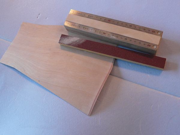

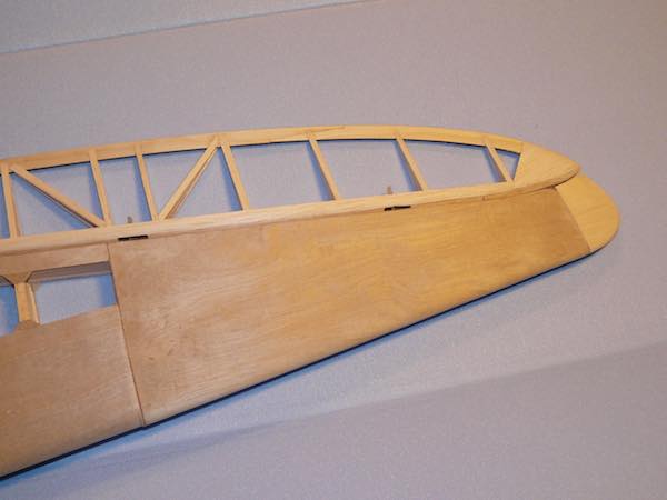

Le travail avance, ou plutôt avançait bien. Hier soir je me suis découpé un morceau de doigt et d'ongle au cutter. Pas de photo, on est pas sur un site gore Laughing . J'ai refais mon plan de travail avec deux règles inox pour faire mes entures et les premières sont vraiment mieux que ce que j'avais fait sur le fuselage :

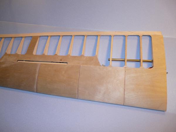

L'aile gauche en est là (la droite presque aussi, je les fais en parallèle) :
Bon c'est beau en photo et cette partie est à peu près propre mais je ne suis pas content de mes deux premiers morceaux (les deux extrémités des ailes). Le bord d'attaque est gondolé, je n'avais pas la bonne technique de collage. Tant pis, je ne refais pas les ailes.

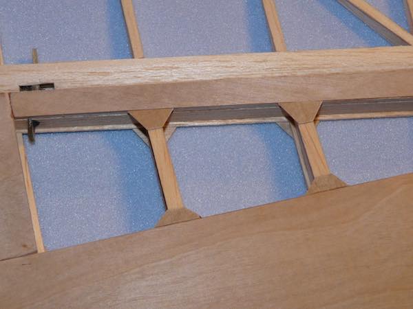

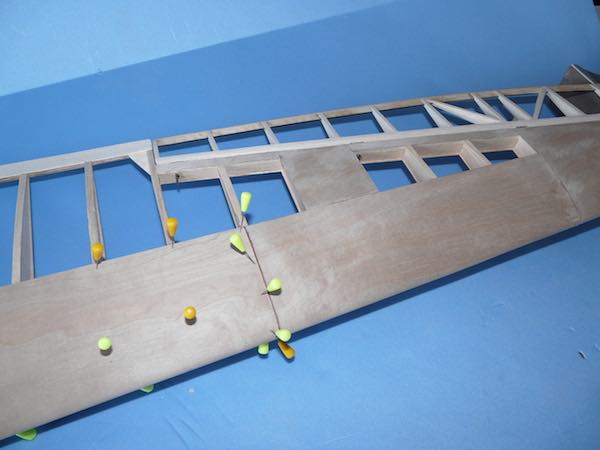

Sur les conseils de Michel, un flacon de Cyrano et hop c'est reparti (faites pas ça les gamins, c'est pour rire). Bon bref, le coffrage des bords d'attaques des ailes est terminé et j'ai attaqué toutes les ch'tites finitions. Un week-end de goussets plus tard, voici où j'en suis :
Saumons posés, j'aimais mieux ceux de Noël Very Happy .
Bon là, il faut que je vous dise, j'ai triché. Le coffrage en CTP 4/10 a été posé par dessus le balsa de 10/10. Tous les goussets sont posés.

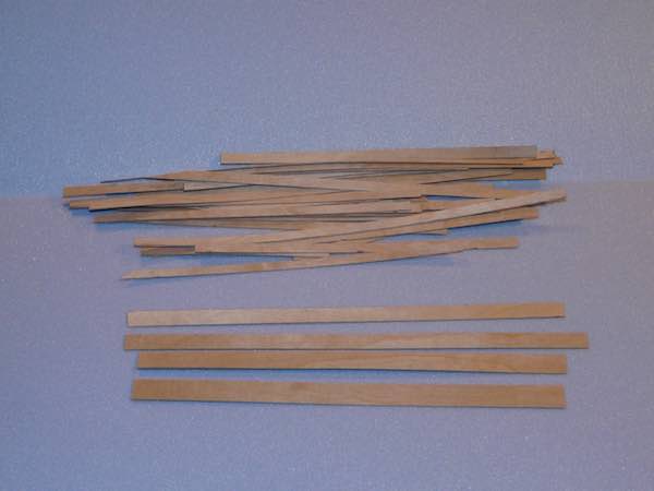

Reste les chapeautages de nervures et des aérofreins en CTP 4/10. Et puis tous les renforts et goussets des ailerons. J'ai fait une sonnerie, je peux plus les retirer Crying or Very sad . J'ai encore pas bien réfléchi, tant pis.
Ce soir, découpage dans les chutes des bandes pour le chapeautage des nervures.
J'avance pas aussi vite que certains artistes du forum mais ça devrait être fini à temps pour AAM fin Mars. Il ne faut pas que je traîne, ça va vite arriver.

Alors comme ça tu coffres sur du balsa [fiufiu]
Ton coffrage n'a pas l'air mal , on aperçois des traces de ponçage sur un panneau au niveau d'un aérofrein tes saumons me semble en balsa tu comptes les coffrer [humm]

Oui les saumons sont en balsa. Ils ne seront pas coffrés mais marouflés au papier japon et enduit nitro pour être peints. Oui je sais j'ai une trace de ponçage et je suis ennuyé pour la finition, je ne sais pas trop comment m'y prendre pour poncer les raccords et enfin bref préparer la surface avant application de la teinte. Il faut que je cherche dans les dossiers de finition comment vous faites tous. Sad C'est pas bien le coffrage par dessus le balsa ? Oui bon je ferai mieux la prochaine fois, c'est beaucoup de "première" pour moi sur ce Musger et c'est bien, ça me laisse une bonne marge de progression pour le prochain que tu connais Very Happy . Enfin entre les deux il y aura le André Thomas.

Si tu fais une finition bois vernis, tu peux poser le CTP 4/10è directement sur la structure sans blasa, à moins que tu en ai besoin pour l'épaisseur si la découpe a été prévue comme ça, mais au final, c'est du poids en + et sur un "petit" planeur comme celui ci, il faut éviter.
C'est un peu le même style de construction que le Harbinger, ça me rappelle des (bons) souvenirs
MessagePosté le: 19/01/2016 09:11    Sujet du message: Répondre en citant
On peut toujours pinailler, mais en principe les goussets filent jusqu'au bord de fuite et sont poncés en biseau, leur fonction est de réunir par exemple une queue de nervure et un BF avec les fibres perpendiculaires et donc en général ils sont superposés aux 2 éléments qu'ils réunissent. Ils sont souvent aussi encastrés par ex au niveau d'un raccord coffrage/longeron; mais t'inquiète, il est bien joli ton planeur et volera très bien comme ça.. Pour le saumon en balsa tu peux peut-être recoller une épaisseur de balsa et poncer finement pour affleurer avec le ctp. Passe ensuite une teinte, ( pas d'enduit nitro avant) en faisant d'abord un essai sur une chute pour te rapprocher de celle du ctp et avec le vernis , hormis le grain du balsa ,on ne verra pas trop la différence ( valable pour les parties en balsa avant entoilage)[clap] Wink

Marc, j'ai fait comme tu le dis pour les saumons, ils affleurent le CTP. J'ai prévu une déco pas intégralement en bois verni mais avec un peu de couleur, notamment pour toutes les parties qui restent en balsa apparent. Pour les goussets, c'est exprès que je n'ai pas respecté leur fonction première. Vu la construction mixte, c'est déjà très solide sans eux. Mais pour l'aspect final, je ne voulais pas m'en passer.
C'est de ma faute si je me suis autant compliqué. Si dès le départ j'avais prévu cette finition bois vernie, j'aurai revu les dimensions des nervures et autres pièces prévues pour une construction différente. Encore une fois tant pis, ça restera mon appareil laboratoire en quelque sorte.
Pour le poids, je ne pense pas être trop mal, tel qu'il est actuellement avec l'accu de réception les empennages entoilées, j'en suis à 2,450kg. Il reste la finition, teinture, fond dur et vernis, un peu de peinture et les parties entoilées des ailes. Je devrais tenir le devis de poids de celui de Vincent si je fais attention.
