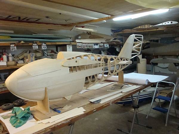

Les Karmans de B.A sont en place et coffrés en 6/10e

Bonsoir Michel,
purée que c'est beau ! et quel volume !
Juste une question : que comptes-tu faire pour la finition ? vernir ton coffrage en baguettes ? marouflé + peinture ?

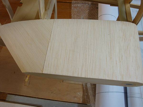

Le puit de roue .

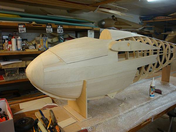

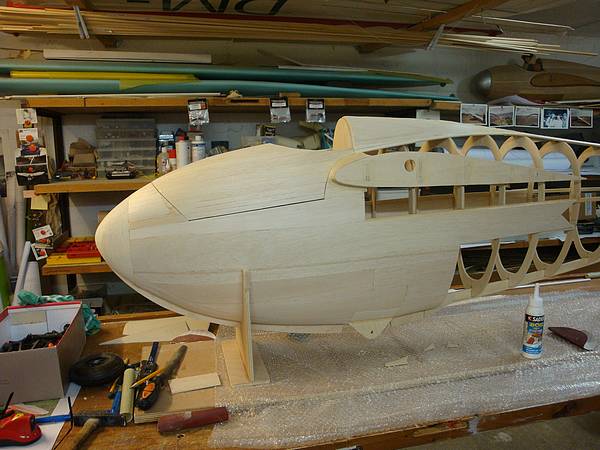

MessagePosté le: 20/12/2015 18:57    Sujet du message: Répondre en citant
Le coffrage avance.

MessagePosté le: 20/12/2015 19:23    Sujet du message: Répondre en citant
Salut Michel
Ca avance bien. Pour le coffrage [good]

MessagePosté le: 20/12/2015 20:02    Sujet du message: Répondre en citant
SADER, la colle qui ADHERE! Je ne vois pas de Cyano???
Magnifique, comme d'hab! Bonne fin d'année Michel!

MessagePosté le: 20/12/2015 20:16    Sujet du message: Répondre en citant
[non] Pierre pas de cyano,(je la laisse à Pascal) que de la colle blanche prise lente,bonne fin d'année également Wink
MessagePosté le: 21/12/2015 09:56    Sujet du message: Répondre en citant
Le volume commence à nettement apparaître, ça se travaille bien quand même le balsa pour cette étape, non? Laughing La colle blanche est idéale pour cela en effet ! Ciao cyano ! Wink

MessagePosté le: 21/12/2015 10:25    Sujet du message: Répondre en citant
Imposante la bête vu la taille du flacon de colle Very Happy C'est du beau travail [amen] [amen]

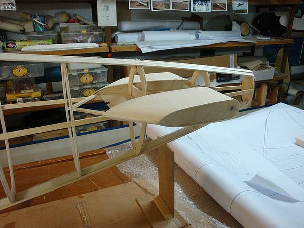

MessagePosté le: 29/12/2015 19:14    Sujet du message: Répondre en citant

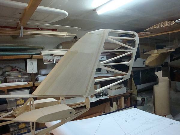

Finition de la partie fixe où le stab sera mis en place
MessagePosté le: 30/12/2015 18:55    Sujet du message: Répondre en citant

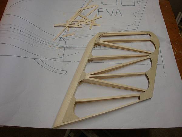

Partie fixe de la dérive terminée.

MessagePosté le: 30/12/2015 23:39    Sujet du message: Répondre en citant
Tu vas vite et c'est vraiment chouette comme travail.
Bonne continuation.

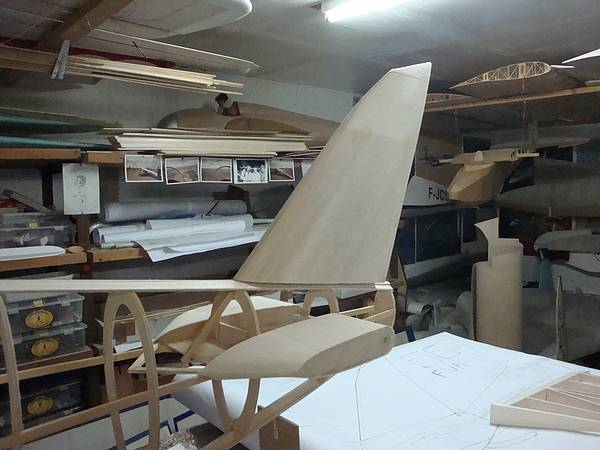

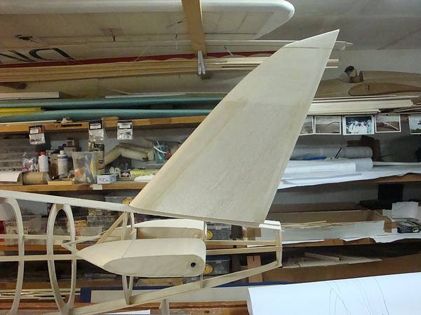

MessagePosté le: 31/12/2015 18:58    Sujet du message: Répondre en citant
La dérive est pratiquement terminée.

MessagePosté le: 31/12/2015 19:50    Sujet du message: Répondre en citant
Superbe Michel! Bonne année à toi, et bons vols!

MessagePosté le: 01/01/2016 12:26    Sujet du message: Répondre en citant
Bonne année à vous tous,et bonne construction. L'ensemble dérive est terminée.
