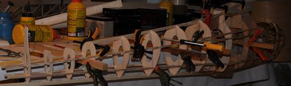

Collage de l'arrière
Signé les copains
Âge: 79 Balance
MessagePosté le: 08/12/2015 13:20    Sujet du message: Répondre en citant
Belle progression Pierre, je vois que tu as de la colle pour faire encore pas mal de machines. Wink Laughing Wink Very Happy

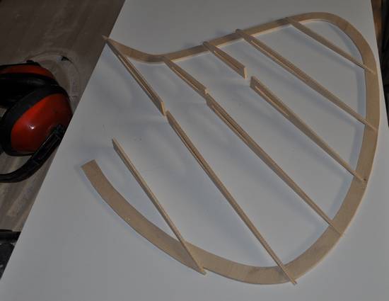

Découpe de la dérive
Signé les copains
MessagePosté le: 08/12/2015 19:08    Sujet du message: Répondre en citant
[clap] Pierre belle forme cette dérive, Shocked tu travailles aussi jour et nuit Laughing

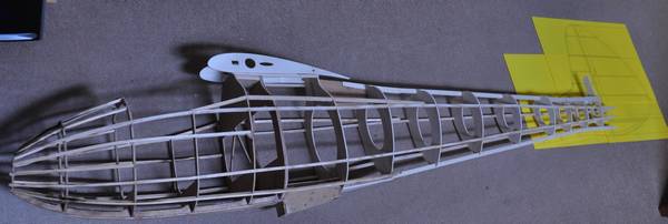

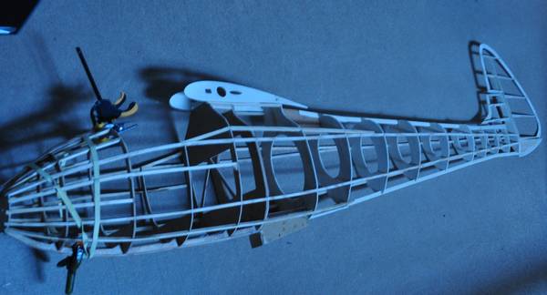

Cool La dérive est montée , j'attaque le long [argh] coffrage .

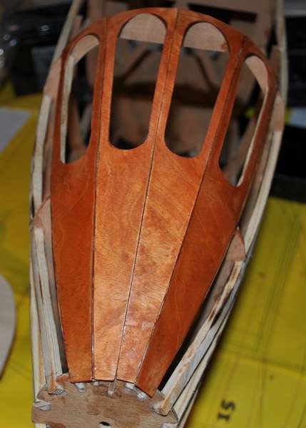

Nouveau messagePosté le: 14/12/2015 12:34    Sujet du message: Répondre en citant
C'est joli l'avant Pierre, c'est vitré ensuite, je crois. Tu vas tout teinter au fur et à mesure? [humm]
Âge: 76 Poissons
Nouveau messagePosté le: 14/12/2015 14:44    Sujet du message: Répondre en citant
Very Happy Oui je mettrai les vitrages à la fin après le vernis . J'ai fait un essai de teinte avec du merisier . Je trouve un peu rouge [humm]
