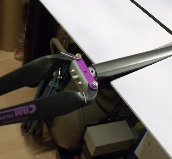

La mauvaise nouvelle : j'ai voulu faire un essai moteur ce soir. Une des pales d'hélice était repliée au delà de l'axe moteur (c'est le problème avec les hélices propulsive repliable). Le moteur a tourné 1/2 seconde mais la vibration a été tellement forte que le couple portant le roulement à bille s'est décollé, le tube en balsa autour de l'arbre a explosé et j'ai l'impression que l'axe en acier stub de 6mm est voilé. Bref tout le montage du moteur est à refaire.[argh] [argh]
D'ailleurs savez vous où trouver un porte-pales qui serait équipé d'une butée évitant aux pales de trop se replier . Les pylônes haut de gamme à hélice propulsive vendus par Schambeck sont équipés de ce genre de dispositif

Philippe Lamisse ,alias Clifton, m'avait signalé ce problème sur la motorisatin propulsive sur le Lunak ..Un petit système (cap calant l'hélice) permettait de conserver les pales dans une bonne position pour le démarrage , afin d'éviter ce désagrément , ce doit être transposable à ton échelle...?

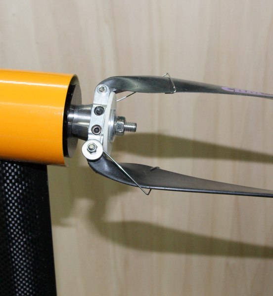

Salut Eric ,
Très simple il suffit de deux ressort en cap 0.5 mm et une plaque époxy devant le porte pale en butée , j'ai fais ça pour une propulsion d'un drone que j'avais réalisé pour une boite de bordeaux, arbre rallongé de plus de 30 cm avec hélice propulsive .
Désolé pour la photo de mauvaise qualité
ou sinon cette solution avec aussi soit un ressort sur chaque pale que j'ai faite pour un pylone amovible
ou sinon plus simple un plaque alu plié et élastique ou ressort de plaquage des pales vers l'arrière
bon bricolage ,
Pascal

Si tu veux j'ai bricolé une machine pour me faire les ressorts de plaquage des pales, je peux t'en envoyer si tu as besoin Wink
Et pour l'arbre rallongé j'ai une autre solution plus légère que la tienne qui évite les inerties et masse en mouvement, ma solution est à faite a base de tube/ torque d'hélicoptère et 3 roulements flottant qui permettent d'aligner les roulements automatiquement même sur une grande longueur pour plus de 30 cm comme sur mon drone, le tout sans vibrations.

Merci Pascal pour tous ces bons tuyaux. Le système de tôle pliée a ma préférence. C'est le plus simple à faire.
Je serais intéressé par plus de détail sur le système de tube de queue d'hélico avec roulements flottants. Ça se trouve dans le commerce? Ou bien est-ce toi qui l'a fabriqué?

Finalement j'ai opté pour la solution proposée par Pascal. Facile à réaliser et facile à régler
