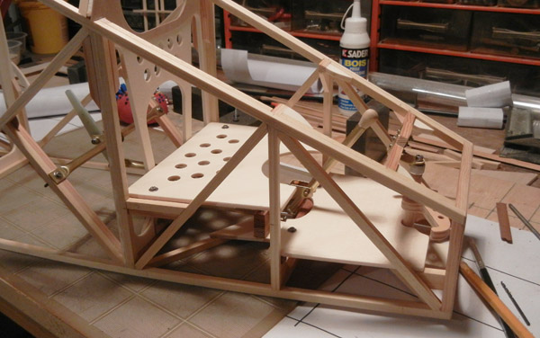

bonsoir à tous,
difficile de résister… même en jour d'anniversaire !

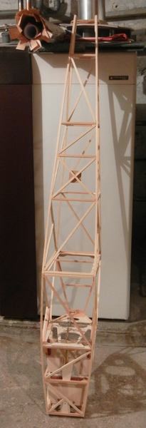

petit avancement : les 2 planchers haut et bas sont en place ; Sir Collin Walter Sayers aura les pieds qui ne traineront pas dans les câbles et les commandes Laughing
Pour ce qui est du pilote, en voyant le magnifique pilote du Coupet Guerchais de Michel… le bougre a mis la barre vraiment très très haute ! je ne risque pas d'en arriver là Embarassed mais c'est une autre histoire… je n'en suis pas là.
Et encore merci à tous pour vos messages d'anniversaire Very Happy

Je suis depuis le début ta construction et bravo, quelle entrée fracassante dans le tout petit monde des très minutieux. Je suis épaté. C'est intéressant tes montages pour avoir des palonniers et manches mobiles.

merci pour tes compliments Very Happy mais j'ai bien des imperfections… et encore beaucoup à apprendre !
là c'est encore brut de collages ; je vais bientôt passer au ponçage général pour rectifier ce qui dépasse.
Je n'invente pas grand chose et prends souvent exemple sur les montages fait par Jean-Paul sur son Vampyr, à ma sauce.
Ce qui est difficile d'éliminer sur ces montages, ce sont les jeu des articulations, surtout au niveau de la cinématique de la profondeur sur son renvoi vertical, qui nécessiterai une bonne grosse chappe à boule… mais c'est pas vraiment d'époque Laughing

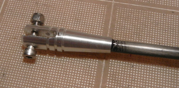

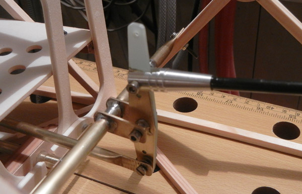

j'ai tourné une chappe dans du dural (AU4G pour les puristes) pour la commande de profondeur ; la commande est un tube carbone de 5.
Puis les pattes de fixation et rotation du stab dans de l'époxy cuivrée.
Un roulement à épaulement (3/8/3) donnera un mouvement fluide et alignera correctement l'ensemble.

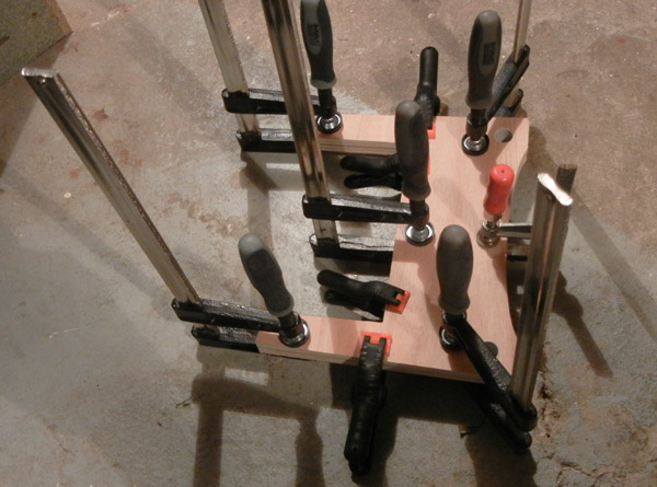

Âge: 63 Scorpion
MessagePosté le: 08/11/2015 17:20    Sujet du message: Répondre en citant
Bonjour à tous… ceux qui ne volent pas aujourd'hui Laughing

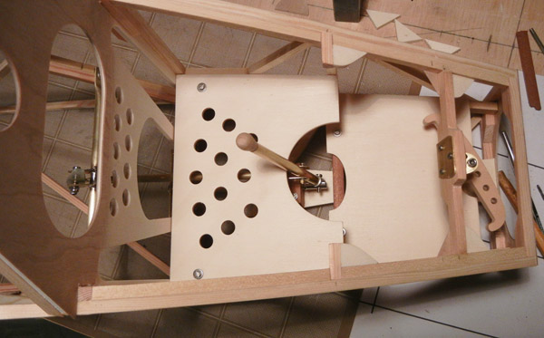

Sur fond de chaudière qui tourne au ralenti ces jours-ci (c'est bon pour le portefeuille)… le fuselage du Sayers prends vraiment forme… et un peu de poids également… il va lui falloir un berceau !
C'est en cours ! collage de 2x2 flasques en cp de 10,
Il sera bien évidement capitonné pour ne pas blesser sa peau de ctp de 0.6 MDR
En cours de réalisation également une béquille amortie qui trouvera sa place tout à l'arrière du fuselage
Il va y avoir du monde à l'arrière… entre la béquille, l'articulation du stab, fixation, pivot et commande de la dérive… ça cogite dur pour pour ne pas trop alourdir la structure tout en étant solide et précis de mouvements… ça va être serré !
à suivre

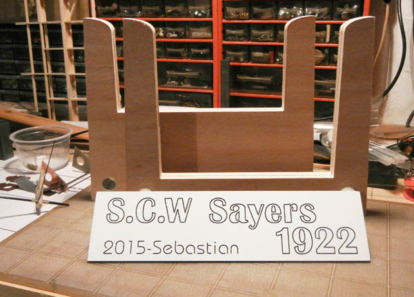

j'ai gravé/découpé une plaque qui sera fixée sur le berceau du Sayers, en cours de fabrication en arrière plan.
Une belle typo des années folles Wink associée avec ma signature plus contemporaine…
Sinon je comptais peindre le berceau d'un beau rouge basque/brique/framboise (il m'en reste encore 1L que je n'aimerais pas jeter)… pas de consignes particulière ? je peux ?
ça ferai une belle association avec le bois verni acajou je trouve Very Happy

Ca ressemble presque à un Épitaphe Laughing Peindre en rouge basque, oui pourquoi pas

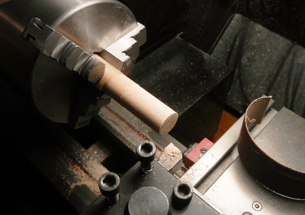

reprise au tour de rondins de hêtre de chez castobidule… étiquetés 16mm… mais 17 en réalité Laughing pour s'encaster dans mes supports.
montage en force des rondins dans les inserts en tube plastic du berceau ; la peinture jouera le rôle de colle.
ça avance… pas vite en ce moment… mais ça avance Very Happy

T'as bien fait de les reprendre à 16mm, en 17 ça aurait été affreux Laughing
Âge: 63 Scorpion
MessagePosté le: 20/11/2015 09:51    Sujet du message: Répondre en citant
MDR mais ça ne rentrait pas dans mes inserts pvc de 16 inter Embarassed

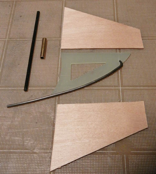

Âge: 63 Scorpion
MessagePosté le: 06/12/2015 13:35    Sujet du message: Répondre en citant
je n'avance pas beaucoup en ce moment… priorité à la santé de ma femme. Embarassed
Pour me détendre un peu, la peinture du berceau est en cours ; j'ai également fait un crochet de largage dans du dural de 3 qui sera solidement fixé au niveau du raccord fuselage/nez.
J'ai reçu mon câble de 0.8 de chez décath. (du 41kg) pour les commandes par câble.
J'ai également commandé la semaine dernière 4 servos (Power HD HD-9110MG de chez hobbymachin) (j'ai épuisé le stock EU Laughing
Mon compte paypal a été débité… par contre aucun mail de hobbymachin reçu à ce jour de confirmation de commande… étrange Confused
à suivre, doucement mais surement.
