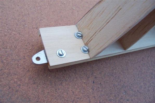

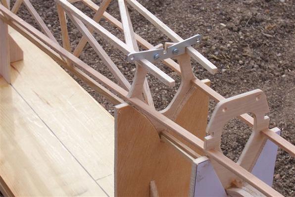

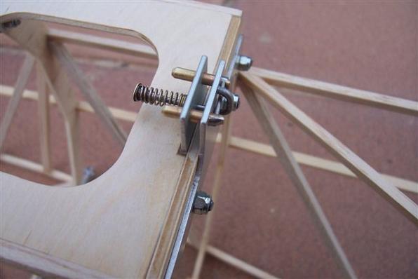

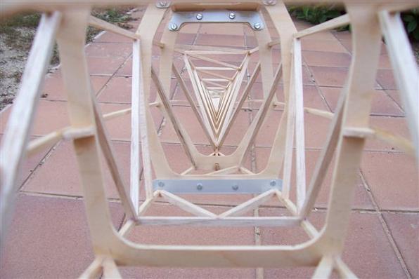

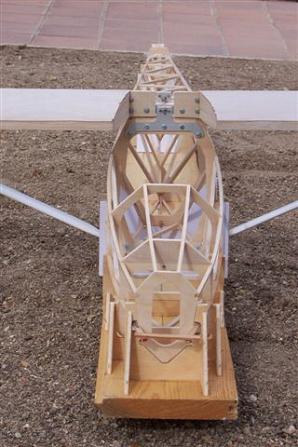

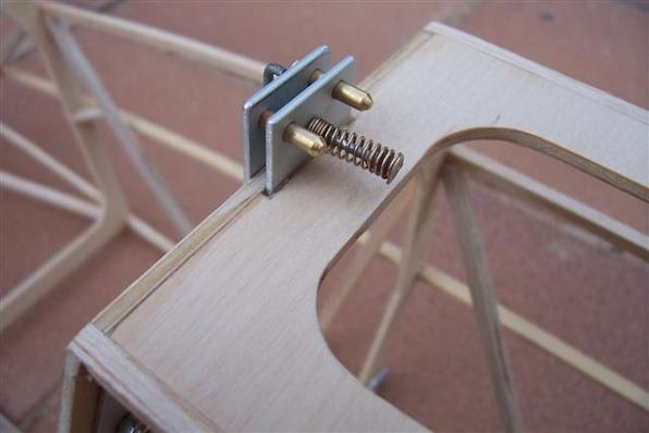

Je vais poster quelques photos de la construction de mon Ka3, que depuis 8 mois, est encore en course!!! Buff!! je doit en travailler d´avantage.... Embarassed
Bon, je ferai les commentaires autre jour. À bientôt!

Superbe construction en treillis (rien à voir avec les militaires) et les ferrures...............de l'orfèvrerie, vraiment très beau.

construction à l'inqtar des grandeurs, autour du longeron, la fixation de l'aile m'a donné quelques idées, et le principe de constuction aussi, partir autour du longeron.... à suivre

La construction de ce planeur est d´après les plans de Cliff Charlesworth http://www.scalesoaring.co.uk/Documentation/Ka-3/Ka3_Report.html
avec peu de modifications.
C´est un bel sujet traité maquette, a l´echelle 1/4, donc 2'50 m d´envergure.
Les mats (fonctionnels) sont en deux epaisseurs de bois dur. On ponce à la forme chaque un, ensuite, on colle pour obtenir un profil simetrique. C´est laborieux, mais avec des bonnes résultats.
Quant aux ferrures, ça va être un point delicat en cas d´atterrisage un peu dur, donc attention a la pente!! J´ai envie de bricoler un treuil avec un demarreur voiture, et voler en plaine... On verra Wink
