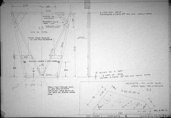

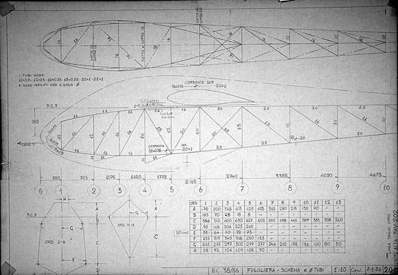

Tu sais dans la construction des planeurs grandeurs il y en a beaucoup dont le fuselage est en tube acier. Il te suffit de trouver les plans de la structure en tube d'un vrai et de la transcrire à l' échelle du modèle que tu désires faire. C'est ce que je suis en train de faire pour mon planeur italien Urendo ech 1/4. J'ai du tube de 3, 4 et 5 en épaisseur 0.25.
exemple de plans grandeur.
C'est vrai je reconnais qu'il faut un peu de chance pour tomber sur quelqu'un qui possède ce genre de plan. En cherchant on trouve.
MessagePosté le: 08/10/2015 03:06    Sujet du message: Répondre en citant
Comme il s'agit le plus souvent de planeurs des années 50/60 et de plus construits industriellement, on arrive à trouver croquis, plans, ou photos de structures désentoilées. Au pire si on a rien comme documents, on ne sera pas 100% "maquette" sur la structure, mais le principe de montage est toujours plus ou moins le même, lisses, montants verticaux et triangulation. Pour ce qui est des plans modèles réduits de planeurs en tube, à part ceux des planeurs que l'on a construits sur le forum, il est bien évident qu'il n'existe rien d'autre.
