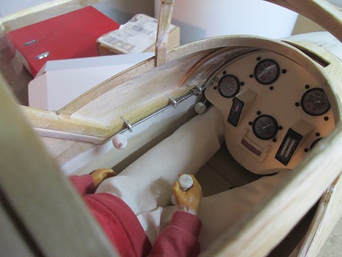

MessagePosté le: 06/06/2015 21:12    Sujet du message: Répondre en citant
bonsoir à tous
j'ai quasiment fini le cockpit 3 détails à faire (un support carte en cuir et deux manettes )
je viens de trouver une photo sur la couleur bleu de l'intérieur du cockpit que le musée d'angers ma donné
je prépare mais couleurs et l'immatriculation du planeur je mais en peinture la 3em semaine de juin j'espère avoir un appuis au sol [argh] j'ai un copain qui va m'aider
michel [vol]

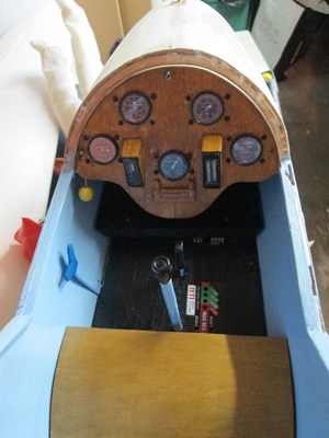

MessagePosté le: 08/06/2015 20:00    Sujet du message: Répondre en citant

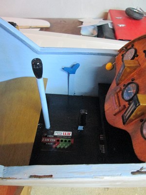

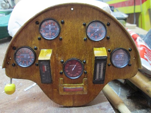

bonsoir à tous
voici des détails en photos
finition du tableau de bord
michel [vol]

chantereau michel
Inscrit le: 02 Nov 2010
Localisation: blois
Âge: 60 Poissons

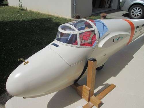

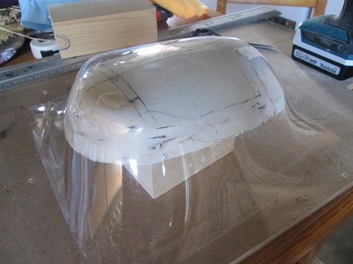

MessagePosté le: 18/06/2015 08:34    Sujet du message: Répondre en citant

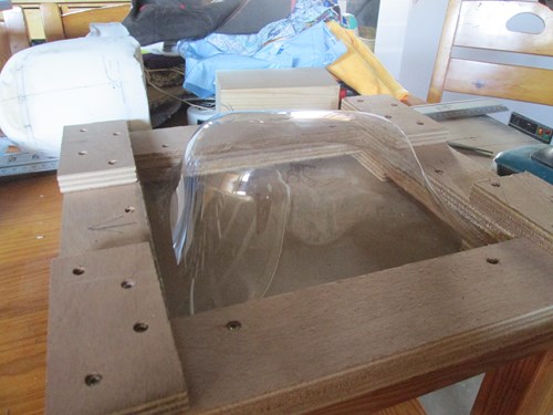

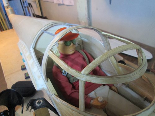

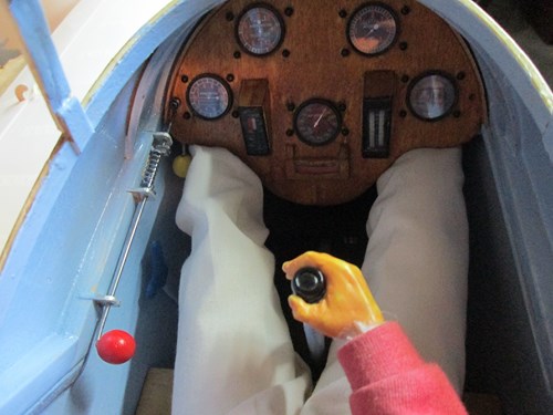

bonjour à tous
voici la finition total du cockpit en photo

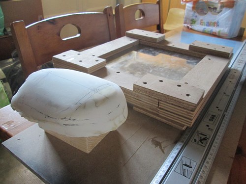

et dans la foulée j'ai moulé le dessus de la verrière
mardi la mise en peinture du planeur et l'immatriculation est en fabrication
sa sent bon pour bordeaux [oouf]
michel [vol]

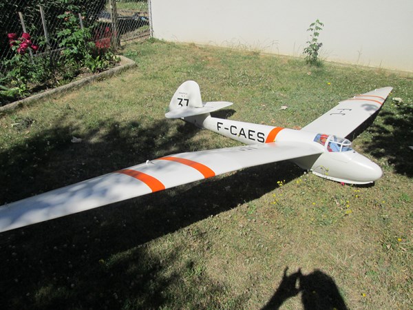

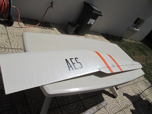

MessagePosté le: 23/06/2015 21:21    Sujet du message: Répondre en citant

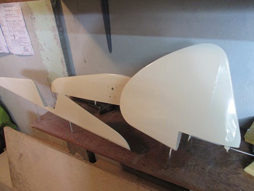

bonsoir à tous

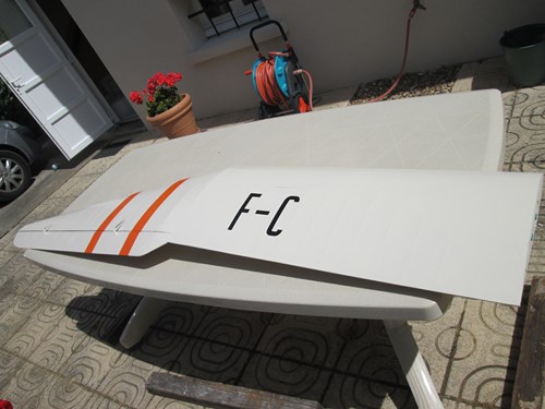

la peinture est fini pour le RAL 1015 S [oouf] voici des photos [paint]
je fini les bandes oranges vendredi mais avant je remonte les ailerons et je fini la verrière
michel [vol]

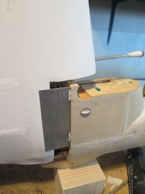

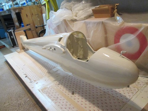

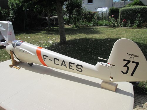

MessagePosté le: 29/06/2015 14:46    Sujet du message: Répondre en citant

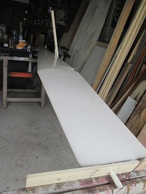

bonjour à tous
le projet arrive à sa fin voici des photos
voici les ailes
le fuselage
la verrière
demain je le monte pour le centrage et les réglages de base [oouf]
vendredi matin je charge la voiture et direction bordeaux [bave]et j'espère arriver à faire de bon vol [humm]
michel [vol]

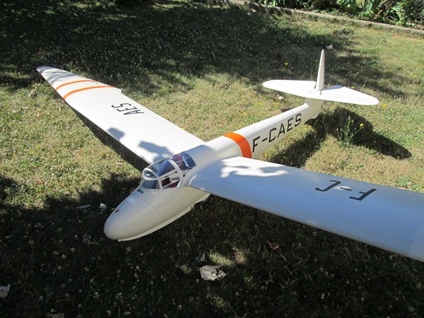

Nouveau messagePosté le: 30/06/2015 21:18    Sujet du message: Répondre en citant
bonsoir à tous
voici le planeur monté
tu a raison marc mais si je l'ai décolle je vais abîmer la peinture
je l'ai centré par rapport au plan de chris williams il pèse 8,6 kg
(je me suis pesé sans le planeur [argh] et avec mais je vais le faire pièce part pièce )
michel [vol]

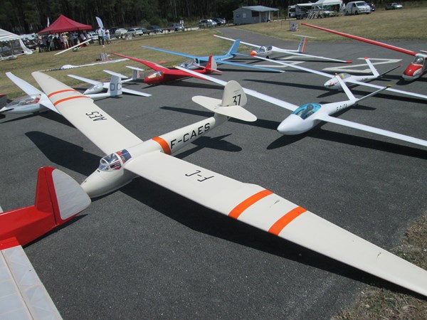

Nouveau messagePosté le: 07/07/2015 16:33    Sujet du message: Répondre en citant

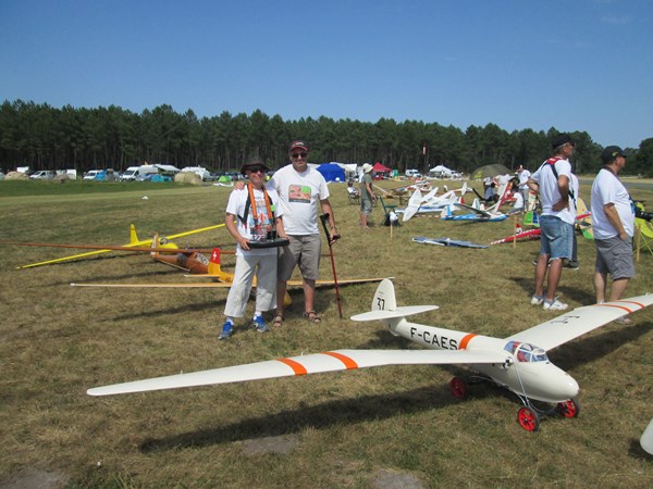

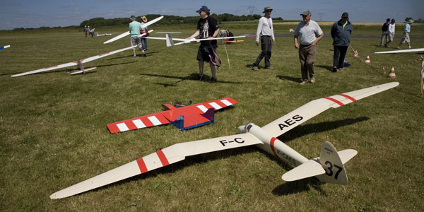

bonjour à tous
le minimoa vole superbement bien avec un petit temps il est cool et vole lentement mais il faut beaucoup travailler à la dérive voici la photo avant le premier vol
j'ai laissé le pilotage à dédé le centrage très bon et quelques réglages de trim
je le remercie de ce premier vol les 2 autres vols étaient pour moi avec de bons coach (marc et michel ) mais je n'ai pas mis de chariot pour le décollage il servait juste pour l'emmener
je n'ai pas de photo en vol a voir sur le GPR ?
michel [vol]
