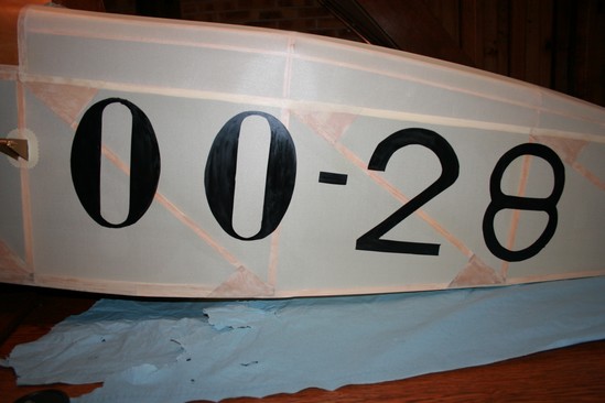

je cherche une solution pour le lettrage du sablier, je pense à un lettrage vinyl et je pense au pochoir et peinture et dans ce cas j'ai fais un essai sur une chute d'oratex. C'est une cata ça bave dessous. Quelle serait la solution pour éviter les bavures, une couche de vernis mat par exemple ou autre chose?
MessagePosté le: 29/03/2015 12:17    Sujet du message: Répondre en citant
Mieux vaut un lettrage peint..utilise déjà un bon vinyle pour faire le pochoir, bien insister sur le collage des bords et moins sur le reste de la surface pour éviter un décollage difficile ( tu peux chauffer légèrement au sèche-cheveux lors de cette opération) et effectivement passer un vernis polyurhéthane incolore mat ou satiné fera office de bouche-pores sur l'oratex. En tout cas ça fonctionne bien sur le solartex ou diacov ainsi donc pas de raison..Pour enlever le pochoir, le faire avant que la peinture soit durcie et le plus horizontalement possible.Tu utilises quoi comme peinture? la humbrol est pratique pour cela ,même au pinceau.

MessagePosté le: 29/03/2015 14:04    Sujet du message: Répondre en citant
Comme Marc, je fais ça à la Humbrol mat et il faut imperméabiliser avec vernis ou enduit nitro
La Humbrol sèche rapidement et n'est pas trop liquide, donc pas le temps de fusionner sous le pochoir, mais de toute façon.
Eviter aussi de passer le pinceau en allant vers les bords du pochoirs, tu peux aussi faire le bord en tamponnant (avec un vieux pinceau dont on coupe le bout). En ce qui concerne les pochoirs je fais les découpes pour qu'il n'y ait pas plus de 5mm de vinyle, moins de surface à décoller et plus facile à épouser des surfaces irrégulières
MessagePosté le: 29/03/2015 14:16    Sujet du message: Répondre en citant
J'imagine que c'est un noir mat en bombe? ça ira, sois léger sur les passes. Avec les conseils donnés, ça va le faire, fais un essai sur un bout d'oratex préparé comme énoncé.

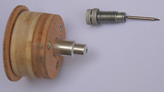

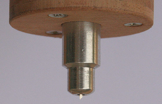

Les lettres font seize centimètres de haut. J'ai fais un essai au feutre indélébile sur une chute et ça marche pas mal du tout Fred. Pour l'aérographe Vincent je ne suis pas équipé et je ne sais pas me servir de cet instrument Confused Du coup je me suis lancé en suivant vos conseils en mettant deux couches d'enduit cellulosique puis peinture les pochoirs sont fait dans du vinyl découpé à la cnc en m'inspirant de l'outil de Pierre un x-acto sacrifié. Le résultat est satisfaisant mais pas parfait quelques petites bavures sont présentes Confused
Les lettres sont faites d'après la photo du sablier sur un logiciel de dessin puis importées sur la cnc.

Je suis toujours dans les pochoirs, voici quelques photos de ma façcon de procéder.
Découpe du vinyl
Retrait des lettres
Je colle un ruban adhésif de carrossier.
Je retire le support arrière du vinyl.
Je positionne le pochoir à son emplacement.
Retrait du scotch de carrossier.
Et peinture.
Il y a beaucoup mieux mais bon...

...les pochoirs sont faits dans du vinyl découpé à la cnc en m'inspirant de l'outil de Pierre un x-acto sacrifié. Le résultat est satisfaisant mais pas parfait quelques petites bavures sont présentes
José, pour le prochain, si tu veux quelque chose de nickel niveau découpe, tu investis 6 ou 7 euros, port compris, dans un porte lame de plotter, tu recherches sur eBay avec "holder blades vinyl cutter plotter"
J'avais fait un simple support en ctp, qu'on met à la place de la broche de le cnc. Mais bon c'est quand même moins pratique à utiliser qu'une craftrobo, pour ce que ça coute ça vaut vraiment pas le coup de se passer de cette petite machine.
