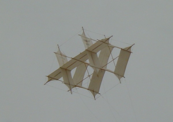

Et bien puisque la demande vient de Vincent en personne, je me permets donc ces quelques photos.
Deux familles de Cerf-volants sont présentés. Les Japonais à base de papier de Murier et de Bambou et les Européens à base de toile de coton, pin et bambous.
Le Early-Cody est celui qui m'a posé des problèmes de stabilité. La partie arrière qui ressemble à un empennage doit être parfaitement réglée, ce qui avec du coton et des haubans en chanvre n'est pas toujours évident. Réglage à chaque vol quasi obligatoire. Après un an à me casser la tête, j'ai fini par refaire toute la toile avec un coton plus épais (et donc pus lourd) et ce fût le miracle. Il vole parfaitement depuis 20 ans.

En vol en festival

Merci Philippe, ton Early-Cody est superbe, là j'adore ce genre de cerf-volant, j'ignorais même qu'il y avait des passionnés de ces répliques.
Tes toiles de coton sont spécialement prévues pour? si oui quel grammage ça fait? ou bien Est-ce du coton de magasin de tissus? (lin et coton pour les avions grandeurs faisant environ 140g/m²)

Vincent, le Early Cody a été refait avec du coton assez fin dont je ne connais pas le grammage mais qui provient d'une grande enseigne Suédoise. Il a l'avantage de présenter une couleur beige un peu ancienne et d'être vendu au mètre. J'en avais acheté un coupon entier, je pense que c'est toujours vendu et si cela t'intéresse de voir je peux t'en faire parvenir un morceau si tu en as besoin. Quand à ce que tu dis de la porosité du tissu, souffler à travers et mesurer ce qui passe, c'est ce que l'on fait avec les voiles de parapente pour vérifier leur degré d'usure (avec des outils un peu plus fin quand même).
