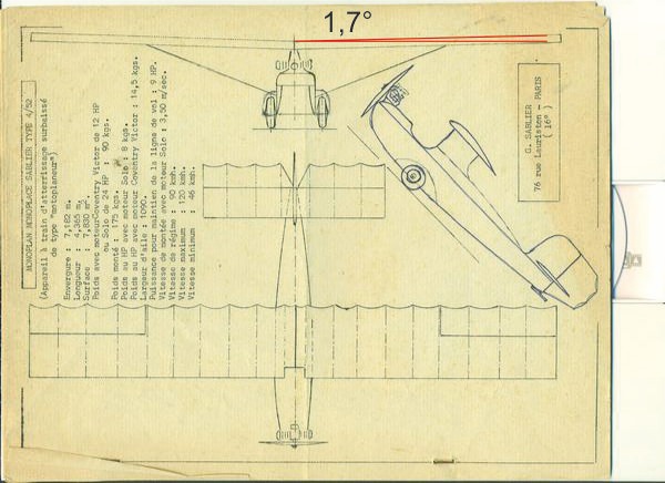

Comme promis Roger quelques photos du sablier en extérieur, première mise en croix. Cela me permet de de prendre la bonne dimension pour le perçage de mes haubans afin d'avoir le bon dièdre. Sur les photos il est trop important. Alzheimer me guette j'ai oublié à la maison le volet de dérive [arf] . En tous cas le centrage est parfait il se situe à 37 % de la corde calculé avec predimrc.
En compagnie de Michel Meysen modéliste qui dans les années 60 a échangé des courriers avec Georges Sablier. Michel Meysen ma gentiment donné le plan original du Sablier type 52.

it may be that the V-shape is too large [humm] [humm]

Oui Vincent l'hélice correspond au moteur. J'ai repris quelques photos avec un dièdre mois important après avoir réusiné les bouts de haubans. et cette fois-ci je n'ai pas oublié le volet de dérive.
Hello Olli,
I decreased V
