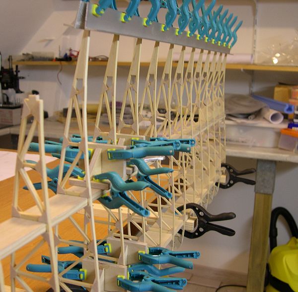

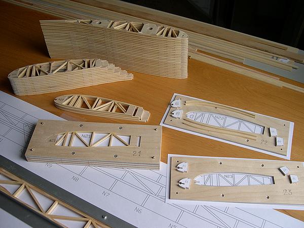

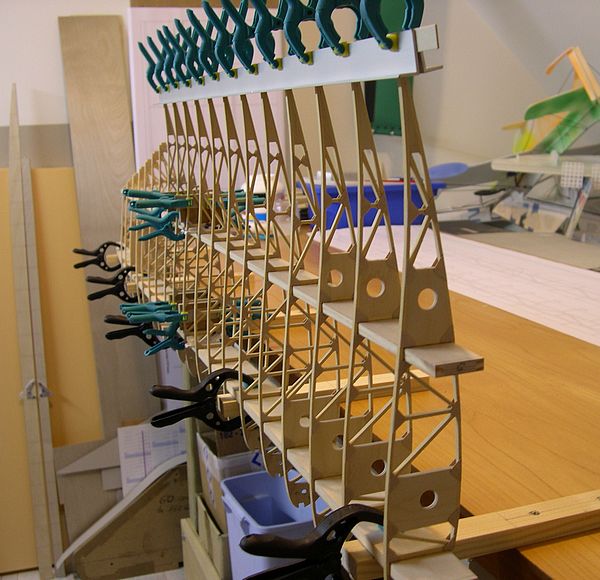

J'aime bien les nervures en treillis beau travail
José |
Revenir en haut de page |
Anonyme Serial Posteur
Posté le: 29/12/2012 14:24 Sujet du message: |
Encore une belle construction en cours de réalisation Vraiment jolies tes nervures, on dirait qu'elles sont faites en baguettes samba et non pas en pin , d'après la photo, qui peut être trompeuse? ![[humm]](images/smiles/humm.gif) |

Bonjour Stéphane, ton samba tu le mouilles ou pas besoin?

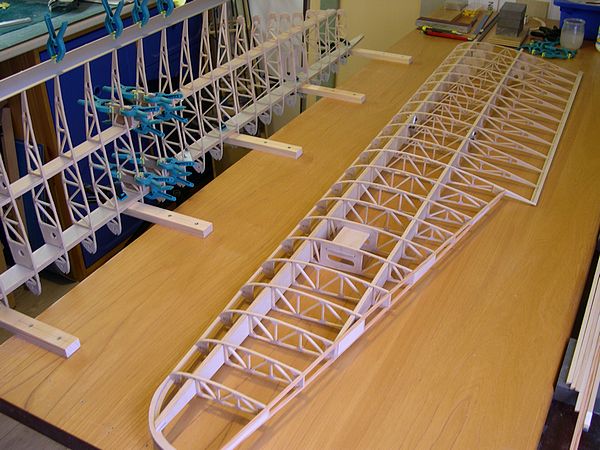

Posté le: 20/10/2014 18:23 Sujet du message: |

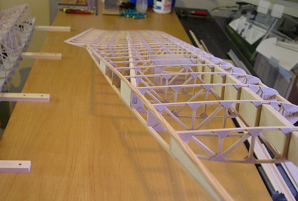

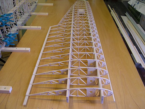

J'ai repris, il y a trois semaines environ la construction du Musger.
Il ne me reste plus que 4 nervures à construire et quelques goussets à coller.

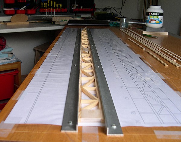

J'ai aussi commencé la construction des longerons. Le premier sèche actuellement. Pour que ces derniers soient bien rectilignes je me suis fait un chantier avec du profilé alu.
Bonne soirée, j'y retourne, il y a une nervure qui réclame ses goussets.
 Stéphane |

Très propres tes nervures Stéphane
Pour les miennes, j'ai utilisé du pin de 3x2 et ça va bien aussi, c'est juste un peu plus résistantn mais bien mouillées elles ce cintrent bien.

Moi aussi j'ai commencé l'assemblage des ailes, que du bonheur.
Je répète comme Michel, la précision du plan de Vincent est extraordinaire. Tout se monte à la perfection.

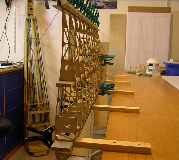

Posté le: 11/11/2014 16:58 Sujet du message: |
l'aile gauche est assemblée. L'aile droite est en cours.
Les nervures N1 seront collées lors de la mise en croix.
Bonne soirée
 Stéphane |

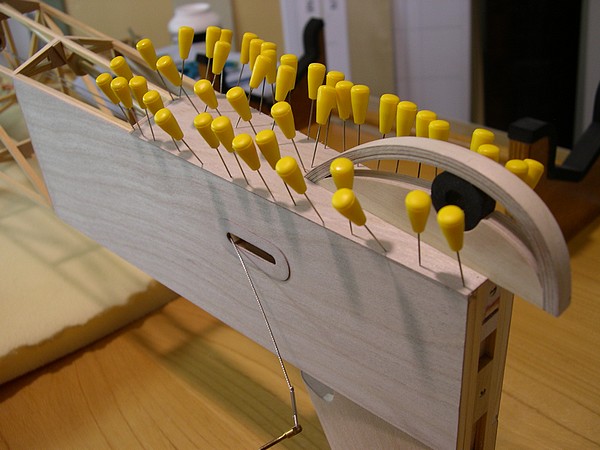

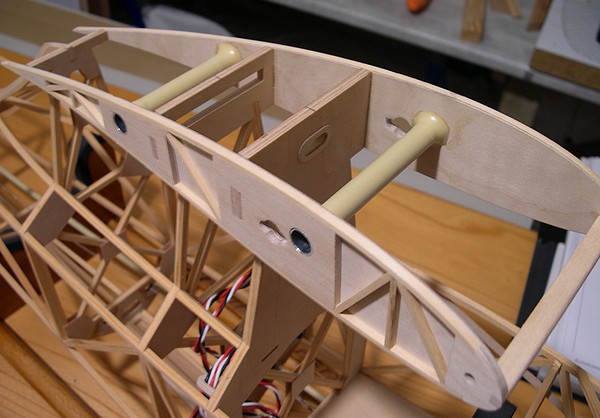

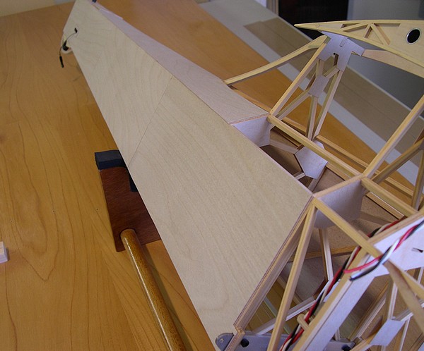

Posté le: 25/11/2014 23:18 Sujet du message: |

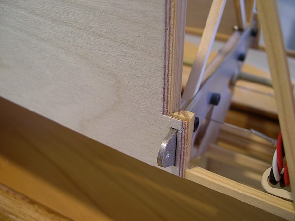

Petite avancée sur le Musger. J'ai collé les nervures d'emplanture sur le fuselage ainsi que les foureaux de clés d'ailes (+ peinture).

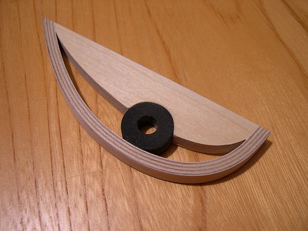

J'ai fabriqué le patin arrière, il sera coffré ultérieurement.

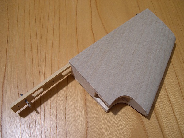

J'ai coffré la dérive fixe. Avant j'ai fait un remplissage en balsa à sa base.
Et j'ai commencé de coffrer l'arrière du fuselage, un grand moment de bonheur.
Voila, bonne soirée.
 Stéphane |

Posté le: 26/11/2014 00:07 Sujet du message: |
Superbe, Stéphane, travail toujours aussi précis, alors même pour le bois tu bosses au palmer

VincentB Serial Posteur
Âge: 61
Posté le: 26/11/2014 07:23 Sujet du message: |
Salut Stéphane,
Comme d'habitude, c'est hyper propre
bon a part les épingles qui ne sont pas toutes inclinées et espacées pareillement

Posté le: 26/11/2014 21:05 Sujet du message: |
Bonsoir Stéphane,
c`est incroyable: très très propre

Posté le: 26/11/2014 21:42 Sujet du message: |
Et bien que dire c'est tellement nickel que l'on dirait des images de synthèse
Tu m'as foutu un coup au moral

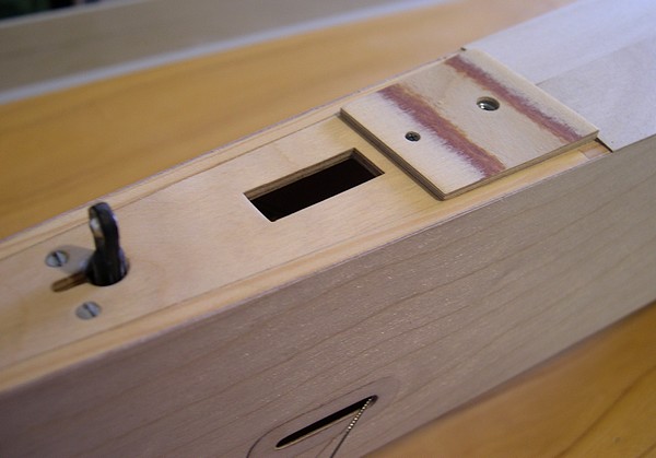

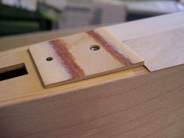

Posté le: 30/11/2014 15:10 Sujet du message: |

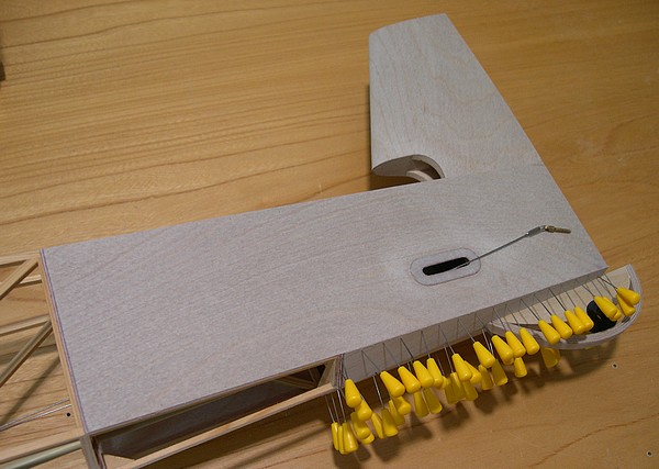

Le coffrage avance doucement, c'est pas le moment de louper son coup car après c'est le vernissage...
J'ai fait aussi 2 photos de la cale qui est positionnée sous le stab pour rattraper le décrochage du coffrage à l'arrière du fuselage.
Bonne fin de WE.
 Stéphane |
Inscrit le: 03 Nov 2013
Localisation: Somme
Âge: 72
Posté le: 30/11/2014 19:55 Sujet du message: |
travail tres propre ![[clap]](images/smiles/Clap.gif)
Dominique |
Clifton Psycho Posteur
Inscrit le: 07 Mai 2014
Âge: 62
Posté le: 30/11/2014 20:16 Sujet du message: |
Quelle qualité de finition ! Oui tu as raison de bien soigner tes photos, ça sert bien aux apprentis comme moi.

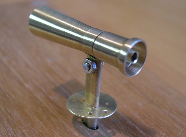

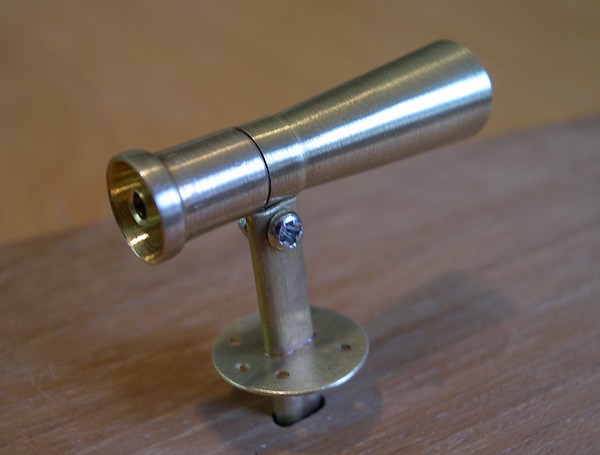

après une opération des sinus vendredi, je suis en convalescence à la maison pendant une semaine.

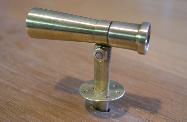

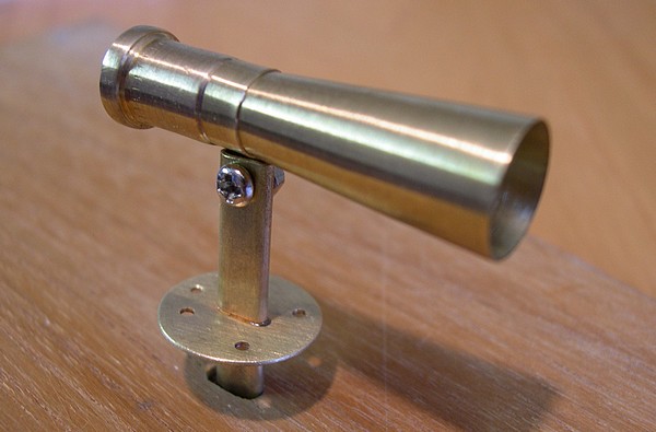

J'en ai profité pour réaliser la trompe venturi du Musger, à la façon maître Vincent. Que c'est long à fabriquer tous ces petits trucs, surtout que je n'aimes pas trop travailler le métal, je préfères le bois...
Mais il faut avouer qu'une fois réalisés ce sont ces petits détails qui font la différence...
Voila pour aujourd'hui.
Bonne semaine à tous.
 Stéphane |
Âge: 61
Posté le: 15/12/2014 15:05 Sujet du message: |
Super bien roulé si c'est en tôle
par contre la vis est provisoire? je la trouve démesurée et pas d'époque en cruciforme, ça pourrait être un écrou laiton de chaque côté
Âge: 61
Posté le: 15/12/2014 15:18 Sujet du message: |
Ha oki, je pensais que c'était du 2.5 ou 3, l'effet macro de la photo. Sinon quand je n'ai pas assez petit, ça m'arrive de réduire les têtes et écrous au lapidaire, mais là c'est plus le cruciforme qui me gène.

stéphane monot Accro Posteur
Inscrit le: 08 Mai 2010
Localisation: Domloup (35)
Âge: 56
Posté le: 15/12/2014 16:15 Sujet du message: |
Voili voilou, aussitôt dit, aussitôt fait.
C'est vrai que c'est un peu mieux et plus époque. Merci Vincent.
 Stéphane |
