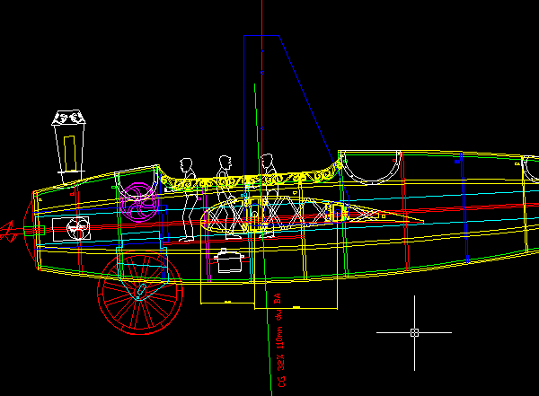

Bon voilà les résultats de PredimRC: la Vis à Nuage est centrée à 32% (110mm du BA) il a fallut mettre 900g de plomb. Le Vé longitudinal est réglé à 1°
La masse totale est de 7260g soit une charge alaire de 60g/dm²

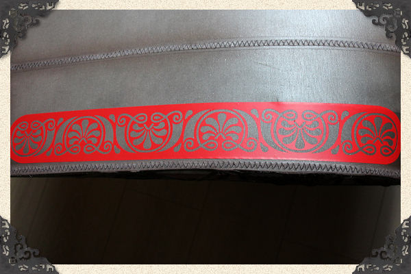

MessagePosté le: 22/11/2014 16:19    Sujet du message: Répondre en citant

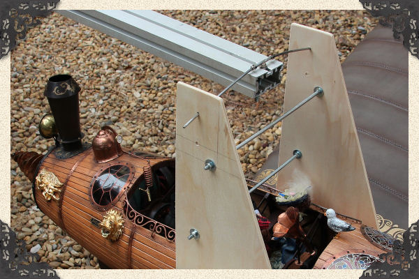

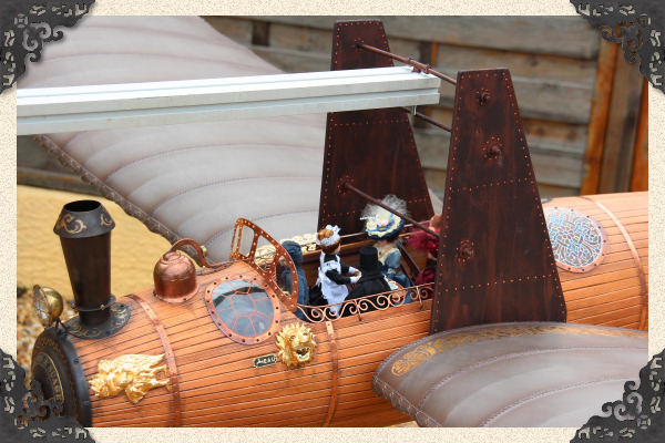

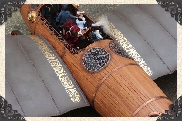

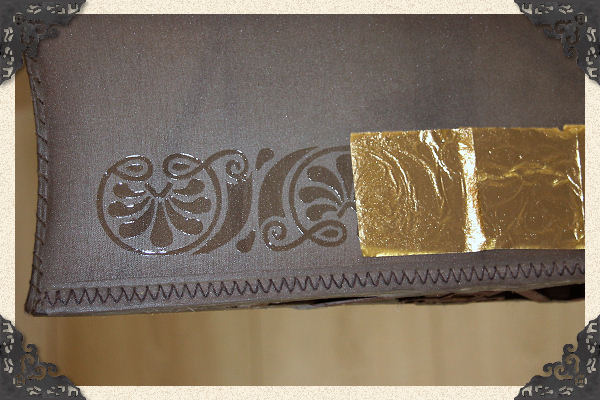

Petite touche de déco aux emplantures d'ailes, dorure à la feuille, les pochoirs sont découpés à la CraftRobo dans du vinyle autocollant
Platines de centrage prises avec les clés d'ailes. La Vis à Nuage est suspendue, et bouge ainsi sur les axes de lacet (sur roulement) et tangage. Je vais refaire l'axe en cap de 5mm, là il est en 3mm et plie dangereusement Laughing Ca devrait permettre de la suspendre face au vent pour voir les réactions

Shocked A mon avis tu ne devrais pas suspendre le modèle si haut pour le centrage. Avec un tel écart vertical entre l'axe de ta balance et le centre de gravité tu vas avoir un effet pendulaire qui va rendre le centrage très imprécis.
Il faudrait que tu puisses le suspendre par la tige filetée la plus basse.

Salut Eric, pour verifier le centrage il m'a été impossible de le voir directement sur ma balance de centrage en posant le planeur, que ce soit à l'endroit ou à l'envers, l'engin n'arrivait pas a se stabilliser sur un point fixe, dès qu'on le poussait en avant ou en arrière il basculait [argh]
J'ai donc verifié et ajusté le plomb par la méthode des balances, en mettant l'engin sur 2 balances, au niveau des roues avant et arrière, puis le calcul des masses et distances:
Distance axe roues-CG= (Distance roue-bequille)x(masse sous bequille)/(masse sous bequille + masse sous roues)
Ensuite j'ai eu l'idée de faire cette platine assez haute pour mettre en balancier l'engin et être sûr que mon centrage avec les balances était bon, et effectivement ça correspondait.
Sur cette platine haute, l'axe de balancier est déporté suivant l'angle de projection que fait le centrage au niveau des ailes en ligne de vol et ce point haut.
En mettant du plomb devant ou derrière l'effet de changement d'assiette se faisait bien. Donc je pense que c'est bon, non?
Sinon je peux éventuellement baisser un peu ce point, toujours en projection du cg pris aux ailes.

Si tu as fait le centrage avec 2 balances puis par calcul, il n'y a plus de problème. Il n'est pas possible de faire plus précis.
Pour finasser, il aurait fallu que tes mesures de distance et calculs se fassent dans le plan des deux balances (en supposant quelles soient posées sur le même plan horizontal), puis rapportées dans le référentiel du planeur en tenant compte de l'assiette due au train d’atterrissage? Autre solution surélever la balance sous la roulette de queue pour que le planeur soit dans son assiette de vol au moment de la pesée.
Et last but bot least, attention au train qui s'enfonce avec le poids du planeur. La distance axe de roue - BA d'aile n'est plus la même pendant la pesée que sur la coupe longi Autocad ci-dessus.
Bon allez, j'arrête là le délire MDR
Donc je retire ma remarque puisque le système de suspension va te servir essentiellement pour des essais en soufflerie (naturelle) .

A la vue de la coupe longi, j'ai réalisé qu'il manquait encore un petit détail à ta Vis à Nuage: un petit saute-vent pour protéger l'équipage du vent qui ne manquera pas de décoiffer ces dames. Mais pas un saute vent à 2 balles, un saute-vent en verre avec cadre métallique ouvragé

MessagePosté le: 23/11/2014 09:29    Sujet du message: Répondre en citant
Oui j'avais calé les balances avec des livres pour être en ligne de vol.
Je vais voir quand même si je peux baisser un peu mon axe, dans la mesure où la barre qui supporte l'ensemble passe au dessus de la cheminée. Arf, c'est toujours génant les cheminées sur les planeurs Laughing
