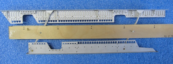

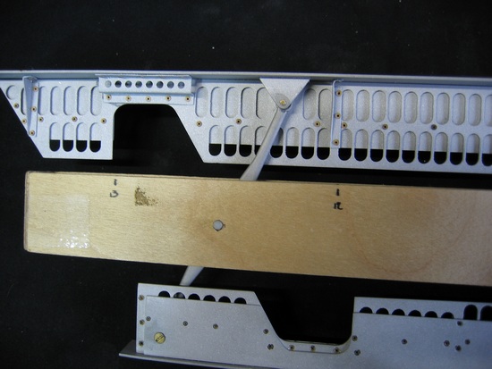

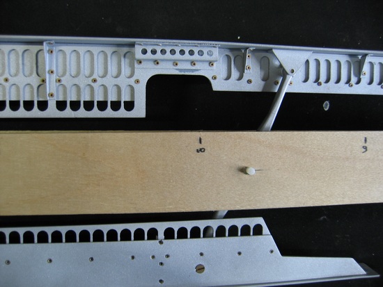

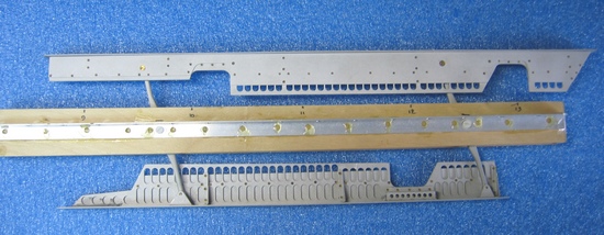

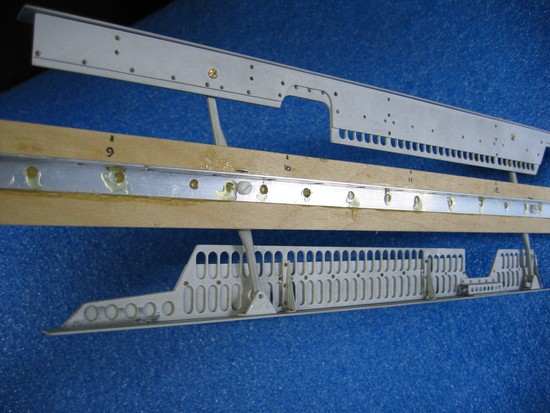

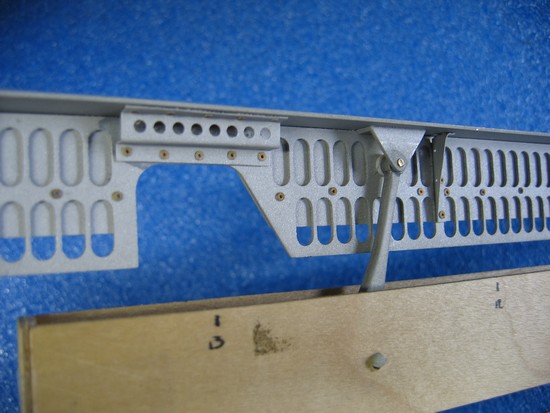

Voici des photos de la réalisation d'aérofreins pour un Breguet 905 "Fauvette" d'après les cotes et clichés pris sur un grandeur basé à l'aéroclub de Londres.
Echelle 1/3.75 pour une envergure de 4m.
La découpe de toute les pièces en alu de différentes épaisseurs a été possible grâce à une machine laser à commande numérique.
Les rivets ont été réalisés avec des contacts tulippe de supports à souder de circuits intégrés et posés avec marteau et pointeau.
Le tout a été sablé chez un fabriquant de prothèses médicales , puis monté dans un caisson en ctp qui sera insérré dans la structure des ailes.
Ne reste plus qu'à monter tout ce qui va autour...

j'aimerais bien savoir pourquoi les AF de la fauvette sont realisé
avec une lame ajourée dont ces parties ajourées sont ensuite cachées en partie par une lame pleine
y a t'il une raison?
ou peut etre qu'a l'origine les AF etaient ajourees puis recouvert apres parcequ'ils n'etaient pas asez efficace?
jean marie
michel bousquet
Inscrit le: 23 Sep 2006
Localisation: 33 bruges
MessagePosté le: 26/02/2007 12:01    Sujet du message: AF FAUVETTE Répondre en citant
Salut Jean Marie,
C'est tout à fait ça. Les AF n'étaient pas assez efficaces mais étaient déjà en fabrication . Cela m'a été confirmé par un ancien de chez Breguet qui éffectuait la maintenance des 905 sur les aérodromes. Par contre je ne sais par pourquoi la plaque pleine n'était pas de la même dimension que l'ajourée et laissait voir des fractions de trous , inégales en plus, car les bords ne sont pas //.
A+ Michel
