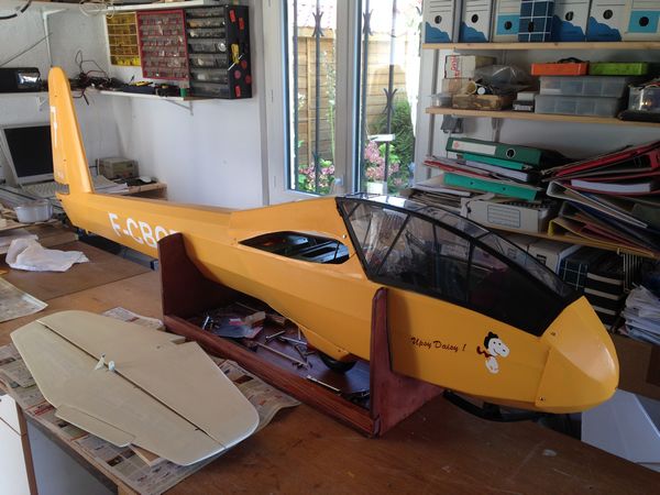

Tu nous ramènes des photos Pierre
Orlik en construction |

Bravo Jean-Claude,
Il est superbe ton planeur !
Lolo

Magnifique planeur. Tu as superbement bien travaillé Jean Claude.
Félicitation. ![[amen]](images/smiles/amen.gif)
 José |

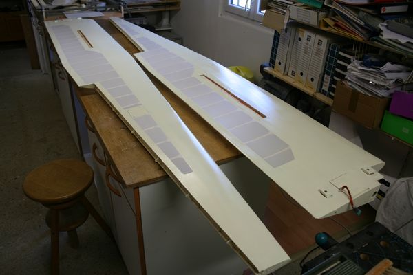

Jean-Claude, finalement tu peins les ailes tout en blanc ou tu laisses des parties transparentes?

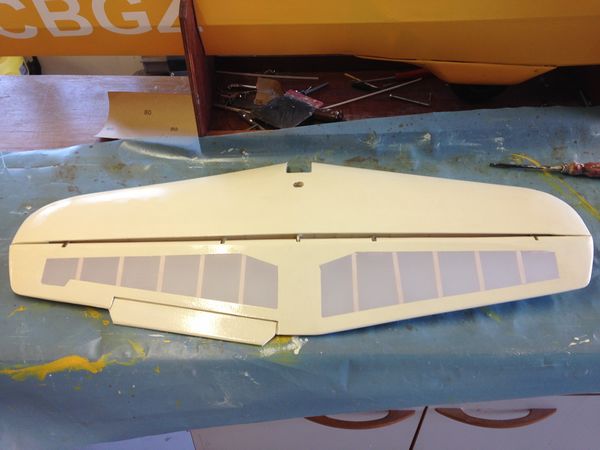

Posté le: 21/08/2014 07:24 Sujet du message: |
Je vais juste vernir les parties non coffrées, et peindre en blanc cassé tendance crème le reste.
J'ai commencé hier soir sur le stab, mais j'ai oublié de vernir préalablement, j'espère que ça ne va pas faire friser la glycéro quand je vais appliquer le vernis.
La première couche, ce n'est pas sec et il ne fait pas chaud ce matin:

Posté le: 21/08/2014 07:32 Sujet du message: |
Je n'ose pas regarder
| Revenir en haut de page |
Posté le: 21/08/2014 07:37 Sujet du message: |
Du coup je viens d'aller soulever un bout de masquage il semblerai qu'il n'y ait pas de bavure; j'ai tout fait au rouleau.
On verra ça vendredi si je peux passer la deuxième couche ce soir.

Posté le: 21/08/2014 19:12 Sujet du message: |
Pas de problème José, ce soir en rentrant de notre journée de remorquage, j'ai passé la deuxième couche et tout de suite après j'ai enlevé le scotch.
Il n'y a pas de bavure

Posté le: 22/08/2014 17:21 Sujet du message: |

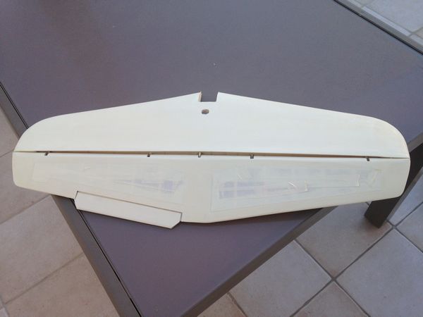

Avec son capot d'aile terminé. Le stab attend sa 2ème couche, et cette fois je n'ai pas oublié la couche de vernis. J'en ai profité pour également en passer sur les ailes.
Si je n'avais pas eu une occupation plein temps la semaine prochaine, je pense qu'il aurai été prêt à voler pour Blagnac, mais il faudra respecter les délais de séchage pour la peinture.
Il lui manque encore 2kg500 de plomb dans le nez d'après une première estimation il ferai 14kg; c'est dans les clous.

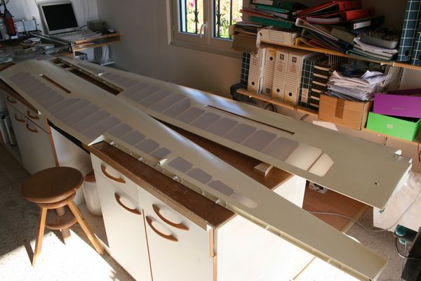

Retour à l'atelier pour la deuxième couche de peinture sur l'intrados des plumes du Javelot. Tout au rouleau mais cette fois j'ai utilisé des rouleaux en mousse, suivant les conseils de Michel:

La peinture des ailes est terminée, il ne reste plus qu'à attendre que ça sèche pour finir les petits détails, fermer les AF et centrer le bébé.

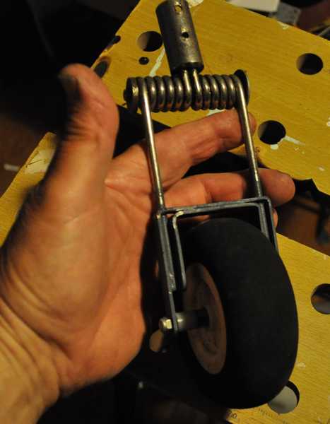

Retour à l'atelier et mise en place de 2 kg dans le nez, pour voir.
Petit truc, pour percer le plomb, j'utilise des mèches hélicoïdale prévues pour percer le bois:
DELRIEUPierre Psycho Posteur
Âge: 76
Posté le: 19/09/2014 18:46 Sujet du message: |
Whaaa il vole donc jeudi
Au fait ton train avant est tout neuf et renforcé ; j'ai constaté que l'autre côté était aussi cassé , il revient de loin .
