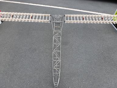

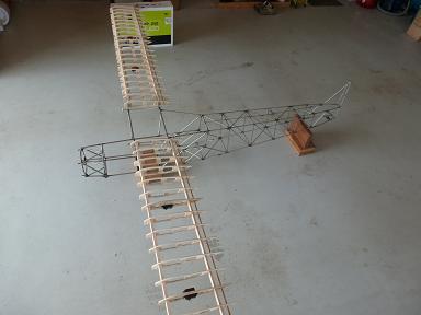

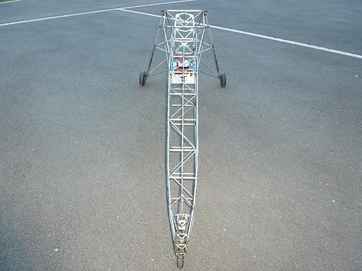

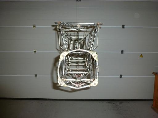

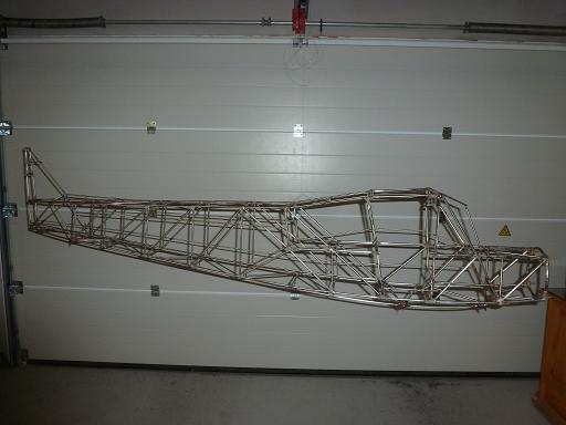

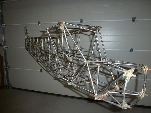

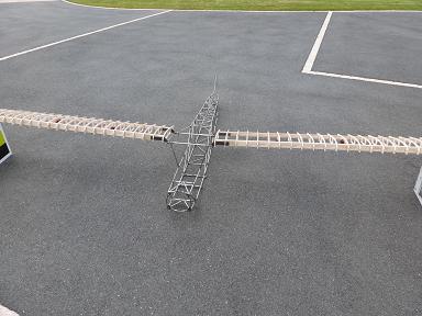

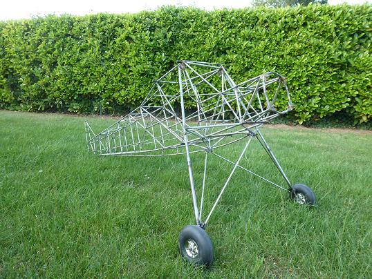

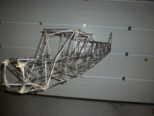

et oui,il y avait longtemps,mais me revoilà avec quelques photos de l'avancée de mon chantier!

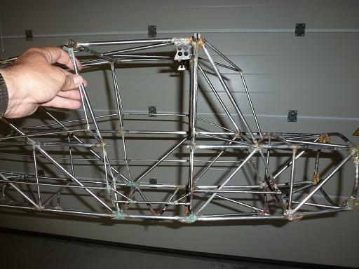

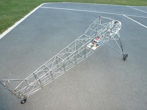

pour commencer,le pointage des ailes sur le fuselage:

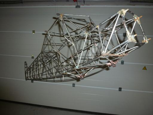

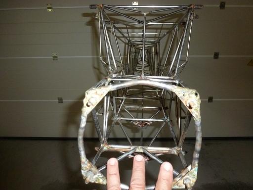

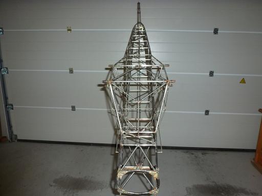

J'ai donc pu poursuivre le montage du fuselage,qui ,vous allez voir,commence à prendre sa "gueule de camion ancien" c'est ma vision personnelle,j'en conviens!

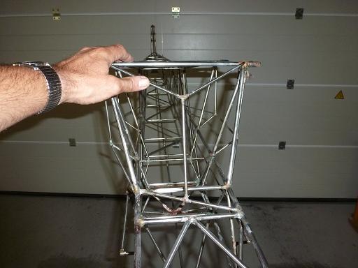

vue de derrière,articulation de dérive,
vue coté moteur,logique! Wink ,
coté portière,cette dernière n'est pas montée,comme ça je la monte en l'ajustant à sa place Wink
on devine le pare-brise! attention aux traces de doigts!!!
bientot le moteur,vivement!!! Very Happy Wink
et pour finir, une vue légèrement ventrale.
Pour la suite, là je suis sur la fin du montage du train principal,délicat,mais ça va le faire [humm] [argh] Wink
Après,ce sera la roulette de queue,le support des stabs,la fixation de platine radio,et enfin,la portière! à la suite de tout ça,le flambard va se calmer,le moteur va fumer [baaave] [baaave] [baaave] et à suivre,la colle à bois va couler,car je viens de me souvenir que je construis un avion pour remorquer vos beaux planeurs,donc il faut faire des voilures! Laughing
C'est promis,je vais faire en sorte de poster des photos plus souvent,ça m'en fera moins à mettre à la fois! [argh] [argh]
A bientot donc !!! Wink
Alain.

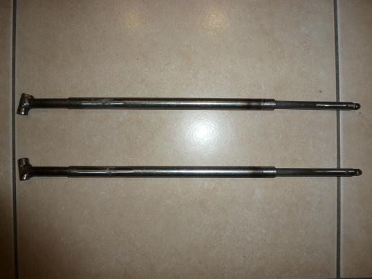

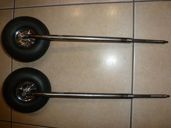

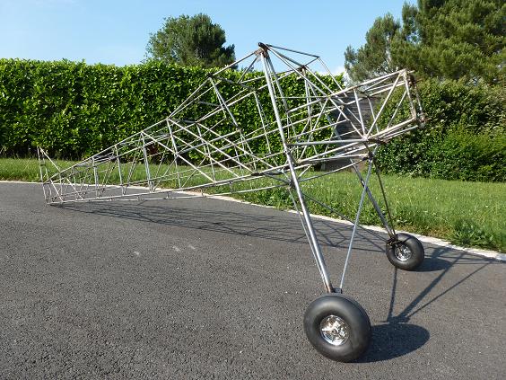

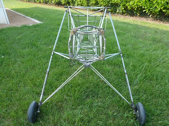

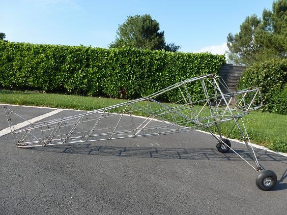

Re. c'est encore moi pour 2 ptites photos de plus:
les amortisseurs,et jambes de train en meme temps
longueur 42cms poids 410grs la paires,longueur de compression:8cms sous 14kgs ,donc 28kgs,ça doit le faire !!!
voici donc,en partie,les "grandes pattes" du criquet,et oui,y a une grande hélice ! c'est là qu'est l'os !!! Laughing Laughing Laughing
Alain.

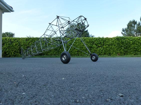

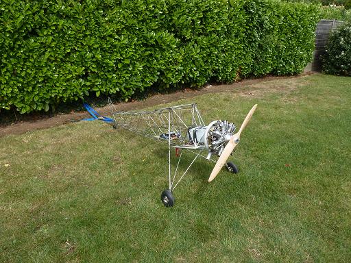

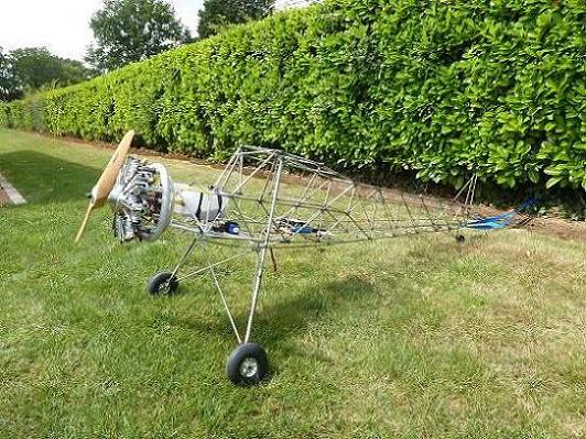

Bonsoir à tous,

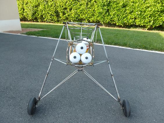

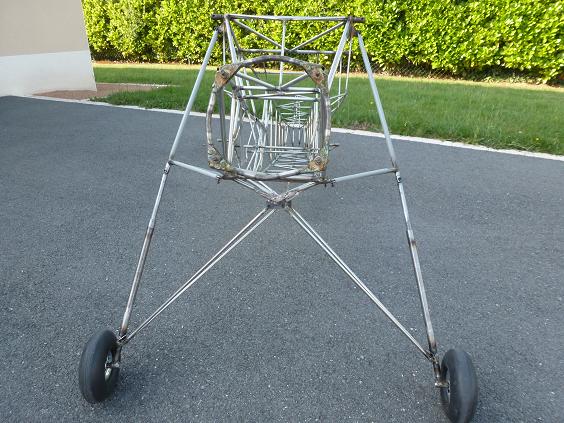

quelques photos de plus,Pierre,tu as vraiment raison,un criquet à grandes pattes ressemble à une sauterelle !!!
j'ai fait le montage du train
un apperçu et test des amortos ! les bombonnes d'oxygène(vides [humm] ) correspondent au poids du moteur(4,8kgs) ça comprime un peu on le voit,mais pas trop !
cette grande sauterelle est plus haute que mon piper [whooo]
voilà donc ce que donne le criquet sur ses jambes, affaire à suivre !!!
A++...
Alain.

[clap] [clap] Beau morceau quand même , félicitations . C'est vrais que l'oxygène ne reste pas longtemps dans ces bouteilles. Rolling Eyes

Concernant la brasure quel est le pourcentage en argent des baguettes que tu utilises ?
Merci par avance

concernant la brasure,elle vient de chez castolin,elle est à 6/100 d'argent en diametre 2. Elle se met pas trop mal en dégraissant la zone de brasure à l'acétone,et en mettant la pate décapante qui va bien ! Wink

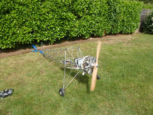

Salut à tous,
me revoici donc,pour vous poster quelques photos de plus de mon chantier. Pas d'avancée structurelle importante,mais plutot de l'installation matérielle !!!

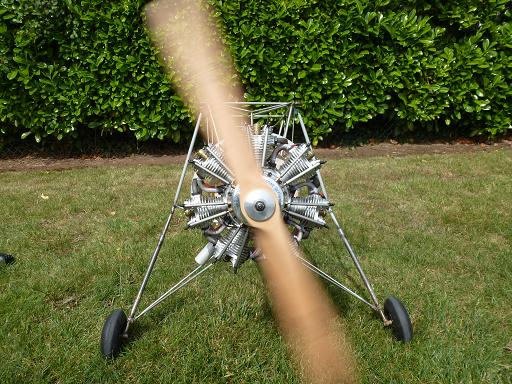

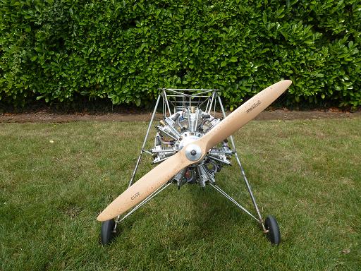

Montage du"coeur" de la radio.

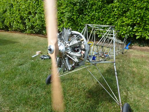

Maintenant,vu qu'il faudra remorquer,avec un moteur,c'est mieux !
[camembert] [good2] [camembert] ça y est,j'ai le son !!! Et quel son !!!
Magnifique à entendre,et aussi à voir tourner ! Je n'ai plus qu'à continuer la construction de l'oiseau bleu,en essayant de m'appliquer au mieux! Avec une si belle mécanique qui chante si bien "plus le choix !!!"
Voici donc ou j'en suis,pour la suite,ce sera sans doute du genre "boisé"
Wink Wink
A bientot pour la suite !
Alain.
Remor coeur

je n'ai pas pu résister à l'envie de redémarrer le moteur en début de soirée!
2 petits "runs" de 5mns chacun,comme prévu pour le rodage.
pire qu'une drogue,shooté par les oreilles! Laughing Laughing Laughing
A bientot!!!
Alain.

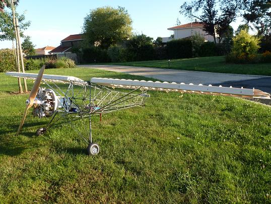

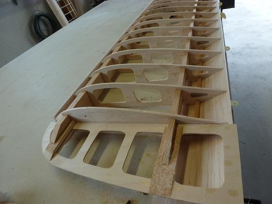

Bonsoir à tous,

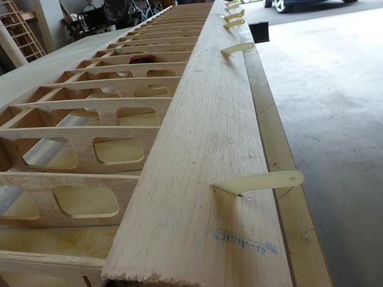

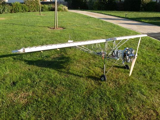

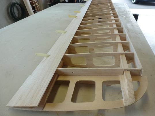

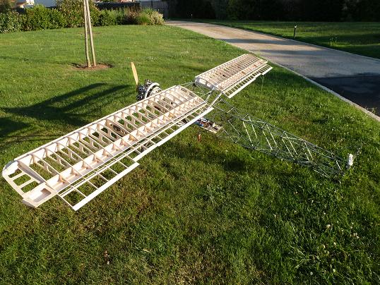

période estivale,c'est bien de construire,mais il faut penser à voler un peu quand meme ! Jai,malgré ces temps chauds,collé un peu de bois,et d'autres matériaux aussi:
sur les ailes d'un criquet,il y a des ailerons,ainsi que des volets !
coffrage de la zone d'articulation et mise en place des bras d'articulation
confection du saumon

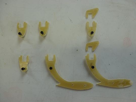

les pièces d'articulation qui vont sur les parties mobiles,les 2 plus petites sont les guignols
j'ai monté l'ossature des ailerons et des volets,et débuté les coffrages,puis j'ai confectionné les haubans. Donc,première mise en croix,mais sans les stabs! Molo,je suis en vacances!!! Very Happy
Voici donc l'avancée du chantier,ça prend forme petit à petit,la colle chauffe,normal,c'est l'été!!! Laughing Laughing

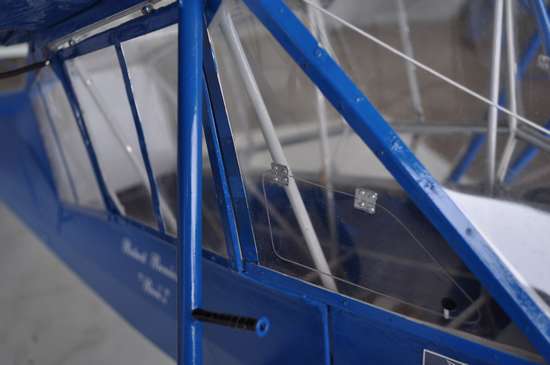

Salut Alain

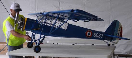

J'ai pris ces quelques photos à MARMANDE aux WCH en pensant à toi

Merci Pierre pour les photos,ça me donne déjà une petite idée du résultat,par contre,je pense que sur le mien,le moteur sera plus gros [humm] moi,il sera à la bonne échelle Very Happy c'est en plus du au fait que je l'ai prévu pour remorquer,il faut que ça tire; ça va donc doublement rendre ma réplique plus fidèle Wink
Affaire à suivre...
